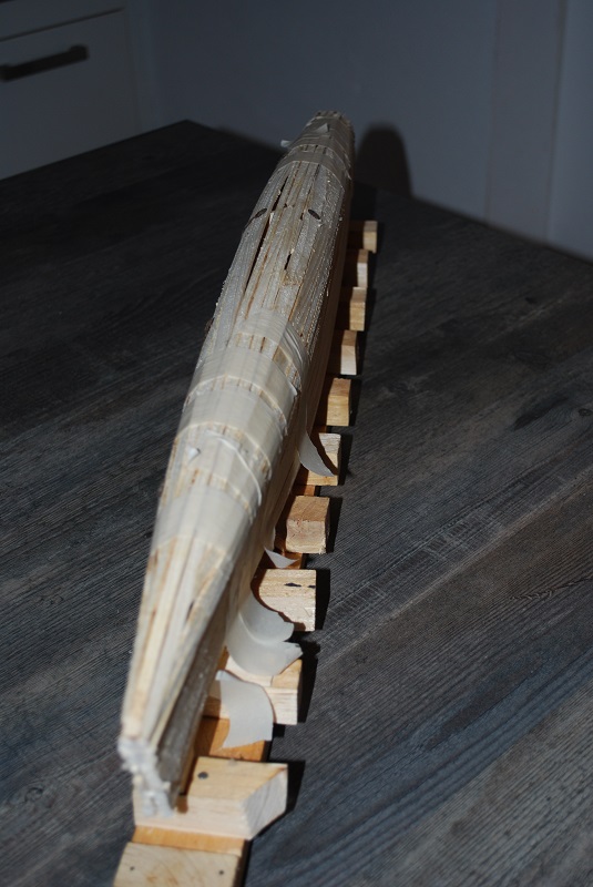

Die Form für die Schwimmer ist fast fertig.
Länge 65cm, Breite 5cm
Wie immer aus Fichtenleisten, ist mir lieber als Balsa.
Das schleifen dauert zwar länger aber die Gefahr von Dellen ist dann nicht so groß.

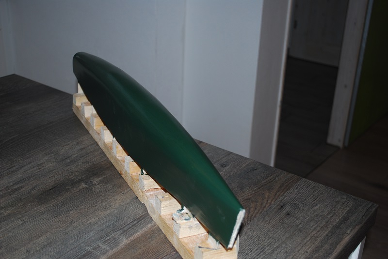

Form ist fertig!

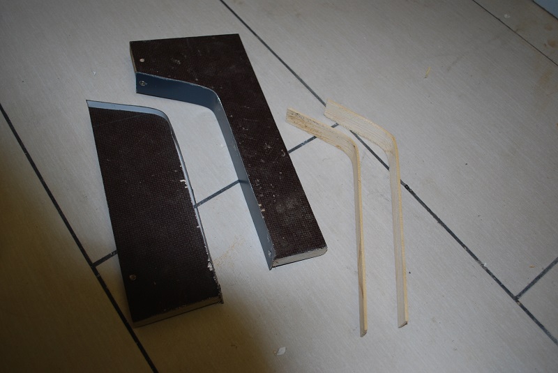

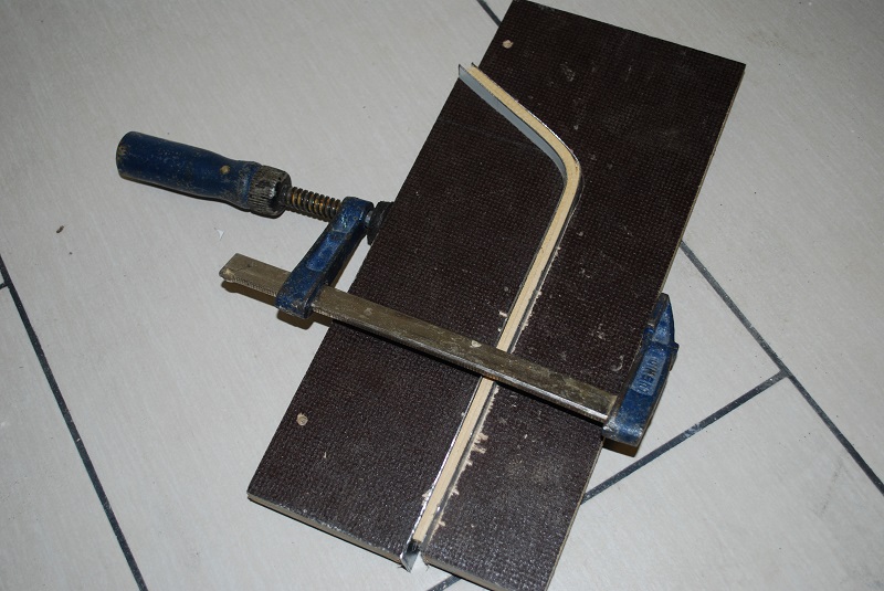

Für mehr Wind habe ich an Foils gedacht um ein Unterschneiden zu verhindern.
Allerdings möchte ich kein Flugboot, daher werden sie so kurz wie nötig.
Eine Form habe ich dafür gebaut und den Holzkern über Nacht in den Teich gelegt
und dann eingespannt.

Beitrag: #5Beitragvon ger529 » 24.06.2019, 20:38
Endlich geschafft! Irgendwie bin ich nicht mehr so schnell wie früher ;)
Am oberen Rumpf sieht man was passiert wenn direkt auf Farbe und Spachtel laminiert wird.
Da ging einiges an Farbe und Spachtel beim abnehmen des Rumpfes mit.
Also mein letztes Gewebe zusammen gekratzt und die Form noch laminiert.

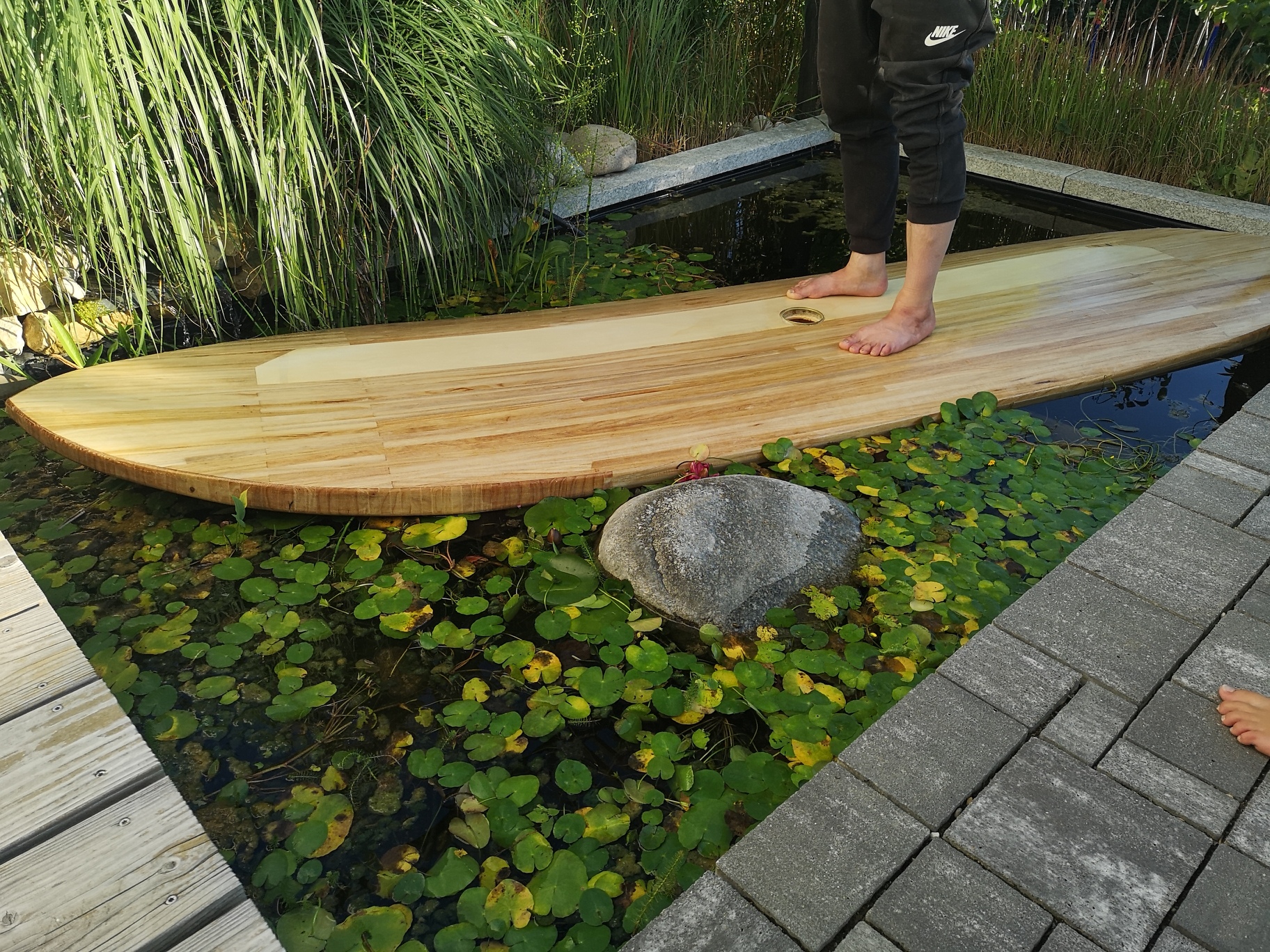

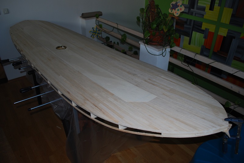

Wegen einer größeren Baustelle ruht zur Zeit der Tri :mrgreen:

Beitrag: #7Beitragvon Donk » 09.08.2019, 18:02
Ein SUP 8-)
Bin auch da gespannt, wie das Ergebnis wird ;)

Beitrag: #8Beitragvon ger529 » 09.08.2019, 18:29
Ich auch ;)
Mal schauen ob's schwimmt ;)

Beitrag: #9Beitragvon ger529 » 20.08.2019, 17:40
Es schwimmt!
