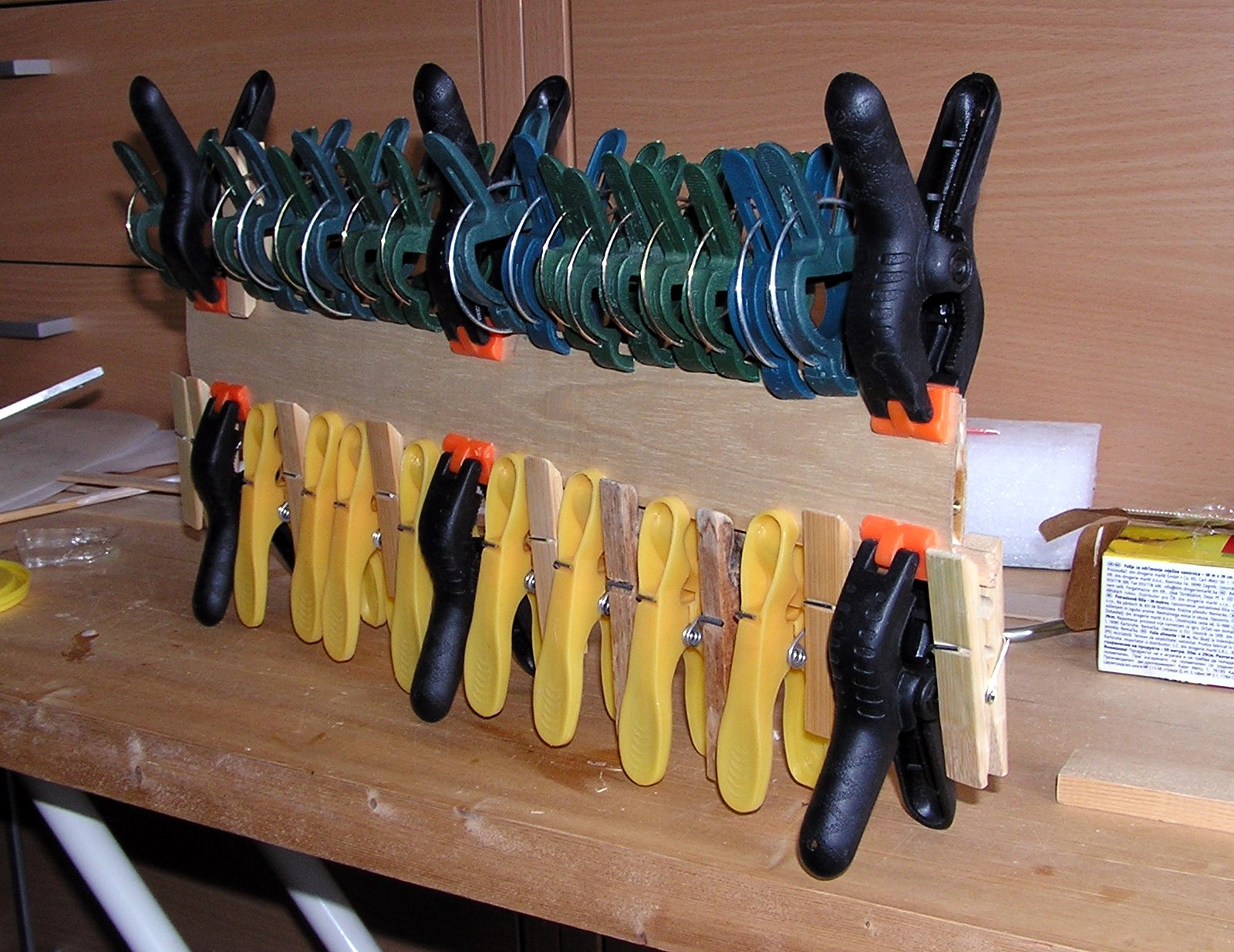

Diese Woche war Rumpfschleifen, Kielschwert- und Ruderbau.
Schwert und Ruder sind aus 1mm Sperrholz entstanden. Als Holm dient im Schwert ein 4mm Messingrohr mit M3 Innengewinde an den Enden. Das Ruder hat eine 3mm Messingwelle. Morgen kommt noch eine Lage Glasgewebe drauf.
Im hiesigen Baumarkt gibt es nur noch Acryl-Buntlack auf Wasserbasis. Da ich wegen einer kleinen Büchse Lack nicht erst online bestellen will, habe ich 300ml "Alpina-weiß für Fenster und Türen" mitgenommen.
https://alpina-farben.de/produkt/alpina-weisslack-fuer-fenster-tueren/ Laut Hersteller ist der Lack langzeit-witterungsbeständig. Als Test habe ich vor drei Tagen ein Stückchen PVC damit lackiert. Die eine Hälfte wurde mit 240er angeschliffen, die andere Hälfte nur mit Benzin gereingt. Die Farbe verläuft sehr gut und hat eine hervorragende Deckkraft. Nach 24 Stunden konnte der Lack mit dem Fingernagel auch mit Gewalt nicht beschädigt werden. Heute lag die Probe für 5 Stunden im Wasser und auch das änderte nichts an dem Ergebnis. Nach dem Motto: "Versuch macht kluch" will ich es mit dem Lack mal versuchen. Mehr als schiefgehen kann's ja nicht ;)
Beste Grüße
Hajo

Re: Neues NeKst-round Projekt
Beitrag: #32Beitragvon hal23562 » 24.06.2019, 06:01
Hallo Hajo,
das sieht ja bis jetzt alles sehr gut aus. Ich bin mal gespannt, wie sich die Schwertfinne aus Sperrholz später bewährt. Rohr mit Innengewinde ist schon mal vermerkt für später. Darauf kam ich auch noch nicht. :-)
Bin jetzt mal auch auf Deinen Lackier-Bericht gespannt. War für mich die einzige Arbeit am Boot, der ich nur wenig abgewinnen konnte.
Gruß - HAL
Beitrag: #33Beitragvon Hajo » 24.06.2019, 15:29
Hallo Hartmut
Ich hoffe, daß das mit dem Schwert gut geht. Werde es erst mit Epoxy vorstreichen und danach eine Schicht Gewebe auflegen - ist vielleicht sicherer. Das Messingrohr ist 4,0 x 2,2mm, also kein übliches, es stammt aus alten Gasarmaturen. Falls Du das probieren willst, laß es mich wissen, habe einigen Vorrat davon. Die Gewinde zu schneiden wäre auf der Drehma auch kein Hexenwerk.
Beitrag: #34Beitragvon hal23562 » 24.06.2019, 16:11
Hallo Hajo,
ich hatte mir eine ähnliche Bauweise vorgestellt, aber mit gaanz dünnen Carbonplatten. Ich hätte dann noch getränkte Rovings oder Carbonschläuche vor dem Verkleben eingelegt um so eine gewisse zusätzliche innere Stabilisierung zu erreichen.
Letztlich hab ich mich dann aber für ein Alu-Profil entschieden. Es fehlte mir einfach noch ein wenig Mut zum Selbstbau.
Ich habe bei meiner Orion vor dem Verkleben des Decks den kompletten Innenausbau erledigt. Als alles passte wurden alle beweglichen Einbauten wieder entfernt. Beim Deck habe ich bei der Planung der Öffnungen sehr darauf geachtet, dass der Ein- und Ausbau aller beweglichen Teile im Rumpf ohne irgendwelche Beschädigungen möglich ist. Deck drauf, Ein- und Ausbau der Teile noch mal probiert, Spachteln, Rumpf mit Zeitungspapier ausstopfen um den Innenraum vor Farbe zu schützen und erst dann wurde lackiert.
Drehmaschine, seufz, hab ich leider nicht. :( Aber ich glaube, von Hand Gewinde ins Rohr schneiden würde ich schon hinkriegen. :D Bei der Orion Edge Glas werde ich versuchen das Schwertprofil selbst zu bauen.
Beitrag: #36Beitragvon Hajo » 25.06.2019, 10:23
Hallo Zusammen
@ Hartmut
Ein Hohlprofil ist ja von Hause aus sehr steif und verwindungsfest, auch ohne durchgehenden Holm. Das Messingrohr war gerade vorhanden und darum habe ich es genommen. Das Rohr hat ein Innenmaß von 2,2mm, das ist für M3 zu wenig, man muß in jedem Fall auf 2,5 aufbohren. Ohne Drehma nicht so ganz einfach, zumal die Legierung ziemlich zäh ist. Ich meinte gestern, daß ich Dir das bei Bedarf gerne fertig machen kann, nur die Länge wäre zu vereinbaren.
Habe Schwert und Ruder gestern mit Epoxy vorgestrichen, das Schwert wiegt jetzt 62g (350 x 45mm).
Heute soll noch Glasgewebe drauf.
Danke auch für die Hinweise bezüglich Ausbau und Lackierung, so in etwa hatte ich es mir auch vorgestellt
@Gerd
Du machst mir Mut, danke dafür, bin auch recht zuversichtlich, daß das gut gehen wird.
Ein Aluschwert von Hand selbst zu profilieren, stelle ich mir mühsam vor und entsprechende Maschinen fehlen mir leider. Denkbar wäre, aus dünnem Alublech ein Hohlprofil herzustellen aber das wäre vermutlich schnell verbeult. Epoxy oder Carbon eignen sicher sicher besser oder eben Sperrholz, wobei die 1mm Stärke recht reichlich bemessen ist, dünner wäre mit Sicherheit noch besser.
Beste Grüße
Hajo
Beitrag: #37Beitragvon hal23562 » 25.06.2019, 11:37
Hallo Hajo,
ich habe bei mir Schwert und Ballast mit einer Epoxy/Bubbles-Mischung verklebt und das hält bisher bombenfest. Zum besseren Halt wurden am unteren Schwertende Riefen eingefeilt und ebenso in die Nut am Ballast. Diesen Tipp erhielt ich vom Ballast-Papst Manfred Prothmann. So verfahren m.W. auch etliche andere hier.
D.h entsprechende Rohre bräuchten bei mir nur an einer Seite Gewinde und werden an der anderen entsprechend dem Bedarf gekürzt. Den Ballast verschraube ich nicht.
Für meine erste Selbstbaufinne würde ich auf alle Fälle Carbon nehmen, da spürbar steifer als GFK. 1,0 mm erscheint mir auch zu viel. Ich hielte 0,8 mm oder sogar noch weniger für besser. Vielleicht hat ja jemand hier schon derartiges gebaut und kann dazu was sagen? Wichtig erscheint mir eine hinreichende Verwindungssteifheit des fertigen Kiels.
Gruß - Hartmut
Beitrag: #38Beitragvon Hajo » 26.06.2019, 08:08
Ja klar Hartmut, Carbon ist sicher das beste Material dafür, keine Frage. Ich versuche immer, möglichst mit dem auszukommen, was vorrätig- oder günstig zu beschaffen ist. An Material hat sich über die Jahrzehnte einiges angesammelt, ich bin immer froh, wenn der Haufen was kleiner wird :lol:
Das Sperrholzschwert ist sehr steif, habe es gestern noch mit einer Lage Glasgewebe überzogen. Ich würde sogar behaupten, daß es einem Alu Vollprofil in diesem Punkt ebenbürtig ist.
Kleben will ich den Ballast auch aber ich denke, wenn noch ein Schräubchen zur Sicherheit vorhanden ist, schadet es auch nichts.
Beim Aufziehen des Gewebes ist mir gestern bewußt geworden, wie wenig Harz es dazu braucht. Ich habe das ja noch nie gemacht und nun gesehen, daß beim Laminieren des Rumpfs viel zu viel Harz auf dem Gewebe gelandet ist. War dann eine ziemliche Schleiforgie, bis die Oberfläche wieder ordentlich glatt und eben war.
Achims Tipp mit der Schaumstoffrolle hat sich gestern beim Schwert hervorragend bewährt, nochmals danke dafür.
Beste Grüße
Hajo
