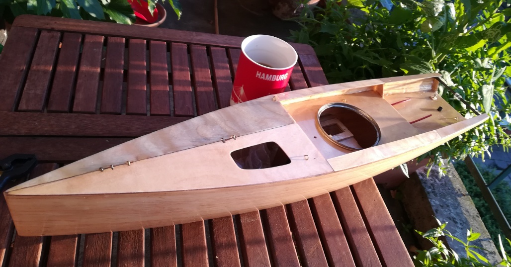

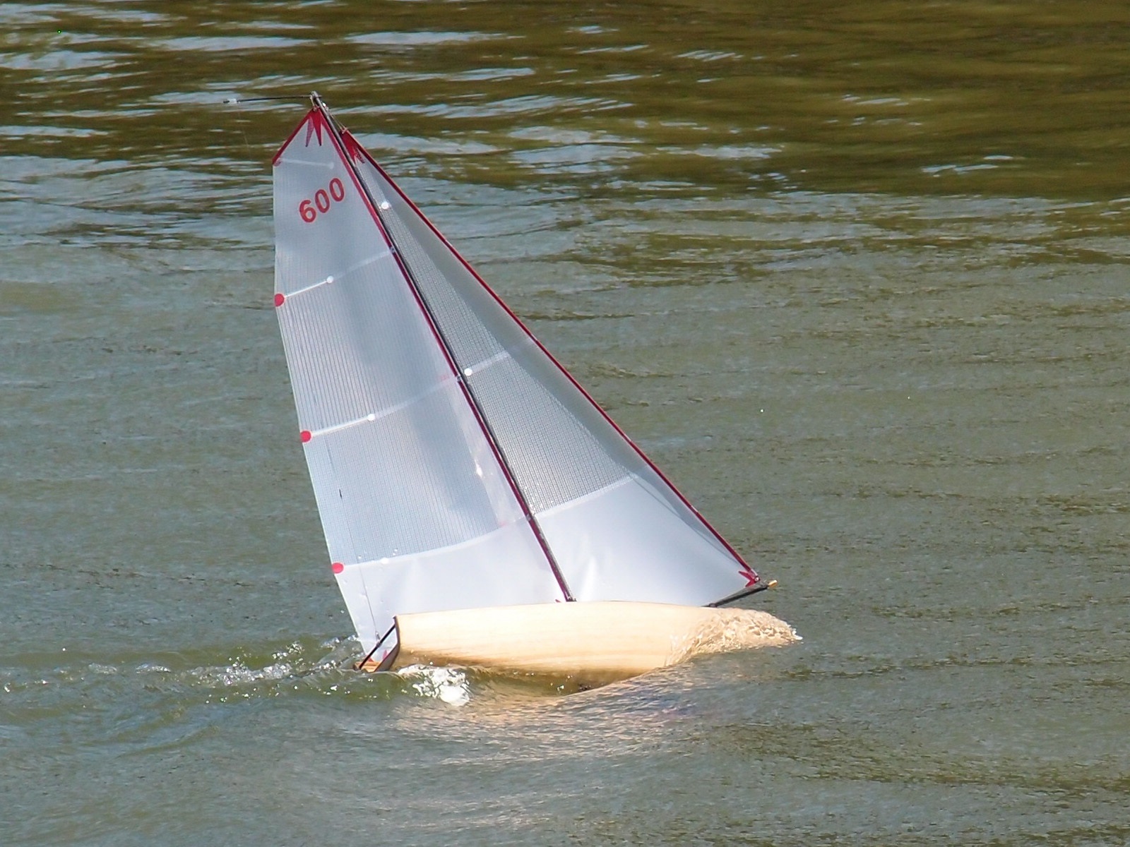

Hab beim Bau mal wieder ein ganzes Gebinde Uhu Endfest verbraucht
Hier und da ist mal ein kleines Stück 6mm Sperrholz abgesplittert und das Material wurde knapp, musste das Deck stückeln. Auch meine Energie erlahmt jetzt ein wenig, will das Boot nur noch fertig bekommen.
Schaue neidvoll in die CAD - und Druckthreads, aber Äpfel und Birnen zu vergleichen, bringt nix.
Der Willige kann eben auch mit Laubsäge, Schleiflatte und einen Satz Schlüsselfeilen ein Boot bauen.
Den Deckel aus der Erdnussdose habe ich asymmetrisch eingeharzt (
Habe einfach das Deck bis zur Bordwand verbreitert.

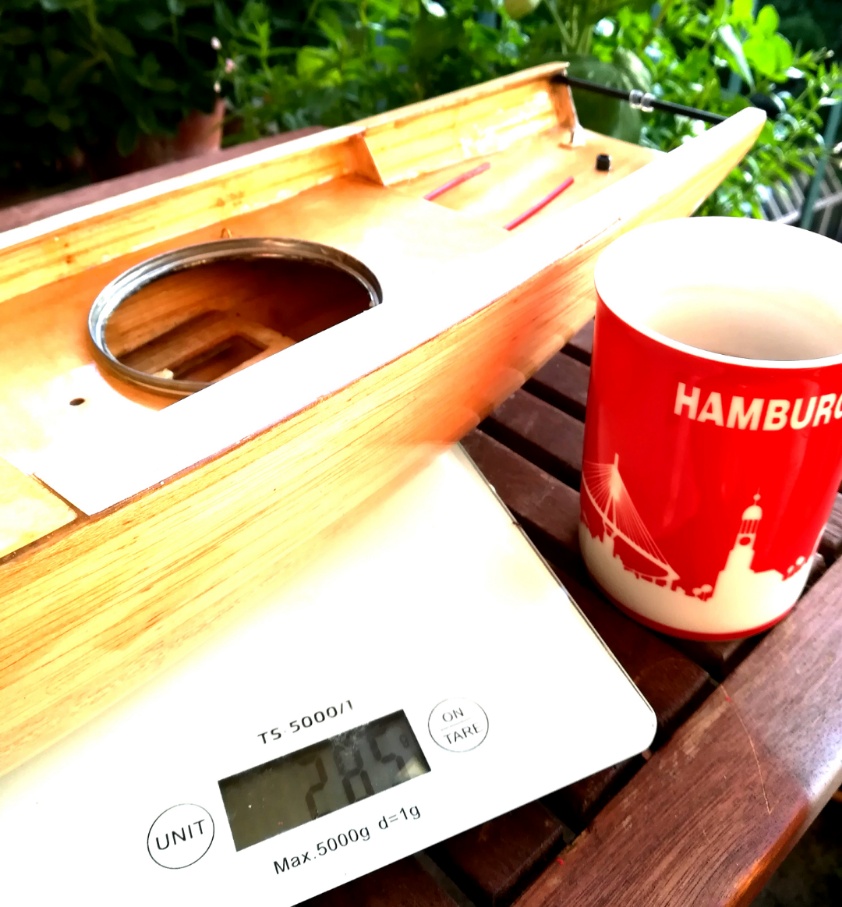

Das erreichte Rumpfgewicht sollte wohl passen, ist das Boot doch auf eine Verdrängung von 1200gr. konstruiert und trägt mehr Segelfläche als unsere RG.
