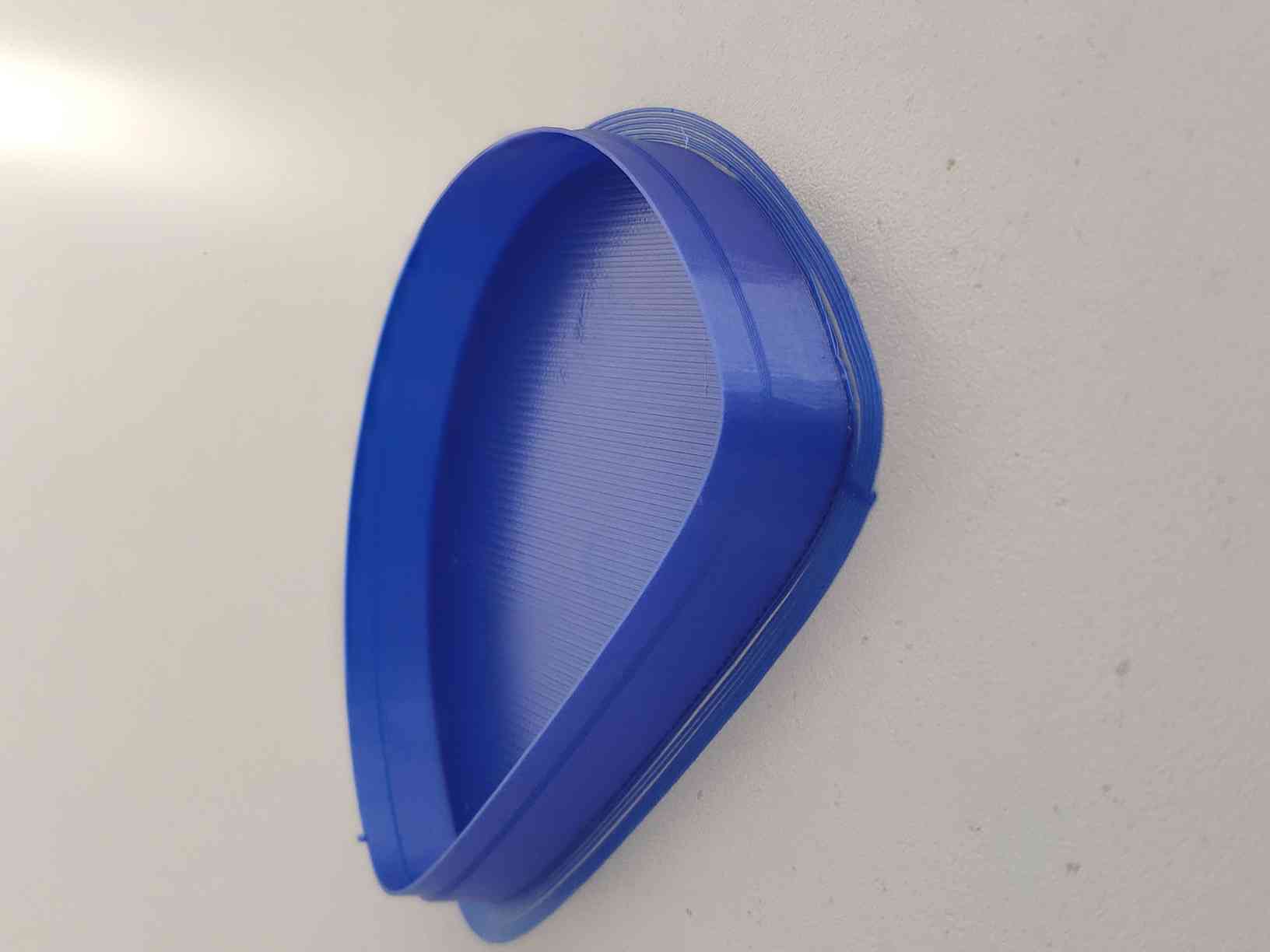

Und hier die Praxis: die obersten 15 mm mit Flansch und zur Demo ein Boden mit 3 Layers. ist noch nicht ganz optimal im Ideamaker eingestellt. Flansch entsteht nun nach der Hülle ohne zu brechen.
Also Freecad kann diese Aufgabenstellung lösen. Jetzt versuche ich mal den komplexen Workflow von Hammax mit einem neuen Rumpf nachzuvollziehen. Hoffe ich schaffe das!!

Ich habe eine optimale Einstellung für den Export gefunden:
1. In der Workbench Mesh =>Netz aus Form erstellen
2. Vernetzungsoption => Netgen
3. Feinheit => Sehr fein
4. Oberfläche optimieren
5. Rechnen lassen, je nach Teilgrösse geht das eine Weile
6. Meshed Teil Datei => Exportieren auf stl
Resultat Druckteil wie es sein sollte, dass kann man ohne Schleifen und lackieren verwenden siehe Bild.

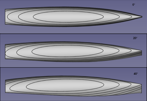

Auftrieb des Rumpfes bezogen auf CWL (Konstruktionswasserlinie) 1022 g, Auftriebschwerpunkt x = 368 mm
Nochmal mit Linienrissen bei Krängung 0°, 20°, 40° gespielt.
Krängungs-WL
