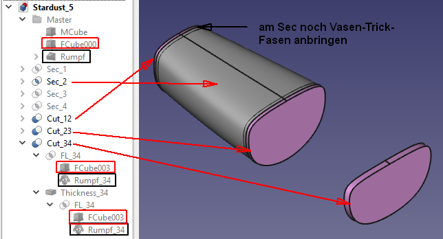

Ein Vorschlag für den direkten Workflow von 3D-Druck-Sektionen.
- Man kann mit direkt vom Masterrumpf parametrierten Clonen arbeiten (keine Skalierungen!!!)
- Sowohl für die Sektionen als auch für die Flansche
- Die Abzugs-Thickness funktioniert (zumindest bei dieser Spantkonstruktion)
- Die jeweilige Flansch-Scheibe ist mittig auf der Trennstelle und kann somit in beiden Sektionen,
also links oder rechts verwendet werden
- Man muss nur noch an den Sektionen auf der Flanschseite die Fase anbringen
- Der Aufbau der Common-Quader ganz am Anfang ist hoffentlich logisch - Rest Placement-Ops
Tino bitte testen

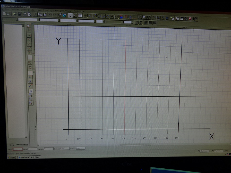

Praktischer Tipp für das Zeichnen der Yacht.
Eine Skizze anfertigen.
die Ansicht von der Seite,
die Ansicht von Oben,
die Ansicht von Vorne (Spantansicht)
Da das folgende Programm FreeShip sein soll richte ich mir die Skizzen schon mal nach den Eigenheiten
von FreeShip aus. Die Ebenen x,y,z paße ich in der 2D-Zeichnung an.
Das sieht dann so aus->Seitenansicht hat eine Z/X Koordinate
->Draufsicht hat eine Y/X Koordinate
->Spantansicht hat eine Z/Y Koordinate
Siehe angehängte Bilder.

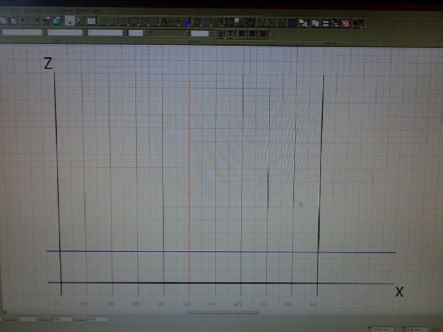

Seitenansicht
Wie zu sehen ist habe ich auch alle 65mm eine senkrechte Linie für die Spanten gemacht.
Den Mittelspannt Rot gefärbt ( bessere Übersicht)
Und die blaue Linie ist die Wasserlinie.
Draufsicht
Hir ist die X/Y Koordinate zu erkennen.
Und ich habe die Spantlinien eingefügt, und die voraussichtliche Breite des Bootes.

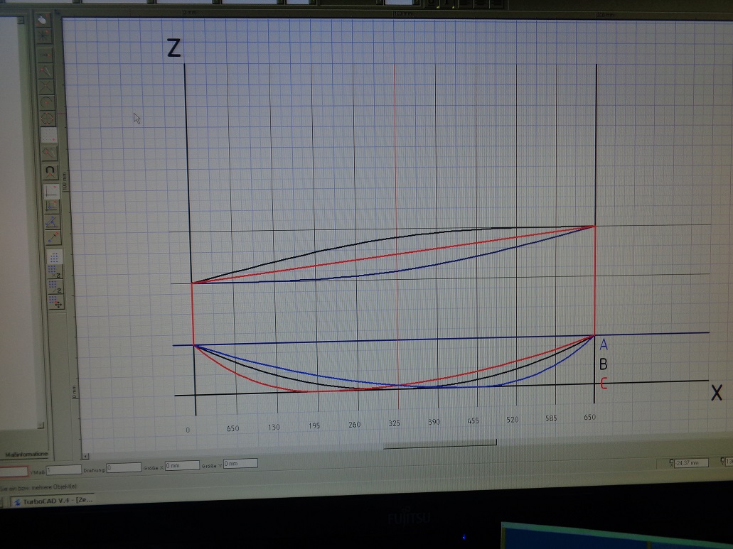

In die Seitenansicht müßen Linien eingetragen werden.
Kielsprung
Spiegel
Bug
Kim
Decksprung
Das sind wichtige Linien. Die bestimmen die weitere Konstruktion des Bootes. Wir arbeiten diese nun
nach und nach durch.

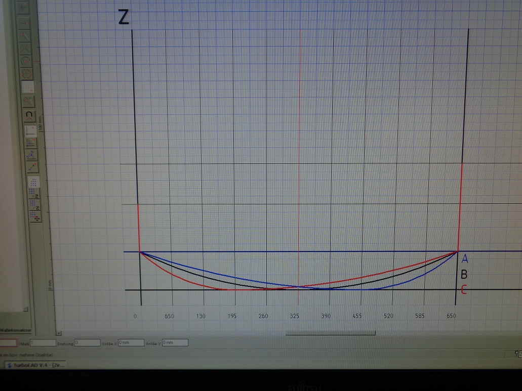

Kielsprung->
Folgende Fragen stellt sich für den Konstrukteur
Wo ist der tiefste Punkt?
Fängt der Kielsprung an der Wasserlinie an und hört er dort auf?

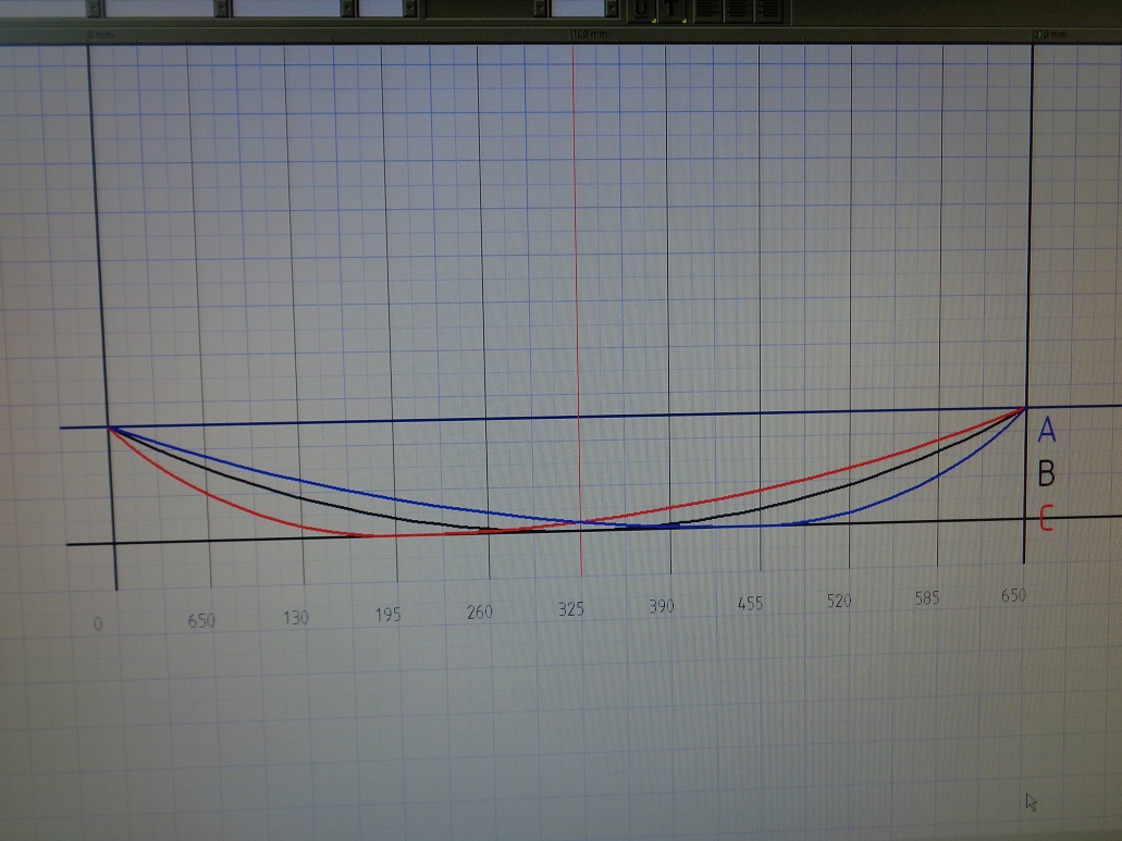

Man kann den Kielsprung in drei Gruppen unterteilen.
Ich bezeichne sie mal mit A, B, C
Bei A ist der tiefste Punkt im hinteren Drittel der Rumpflänge
Bei B ist der tiefste Punkt in der Mitte der Rumpflänge
Bei C ist der tiefste Punkt im vorderen Drittel der Rumpflänge
Die Frage lautet? Was möchte der Konstrukteur erreichen? Welche Art des Kielsprunges ist für ihn wichtig?
Bild als Anhang, Damit ist es besser zu sehen wie ich das meine.

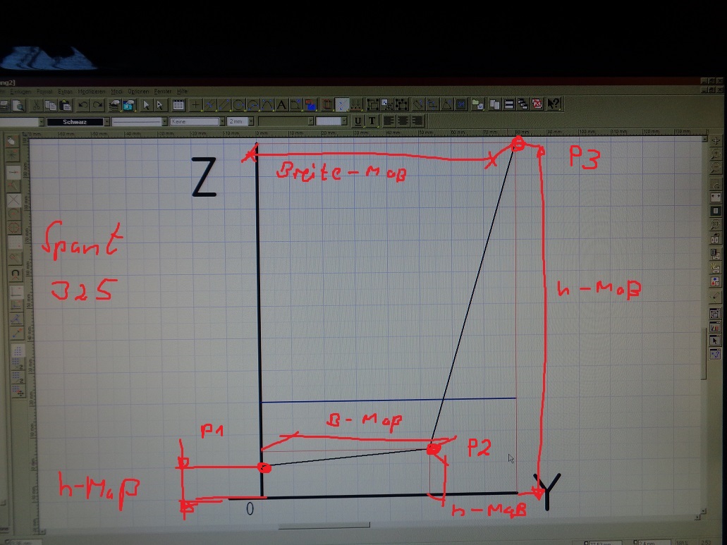

Beitrag: #20Beitragvon GER OK 712 » 10.07.2019, 19:55
Als Beispiel konstruieren wir den Spant 325 (der Rote)
Breite des Decksprung entnehmen wir aus der Draufsicht.
Das ist dann der P3 Punkt. Und Höhe aus der Seitenansicht.
Höhe des Kielsprunges entnehmen wir aus der Seitenansicht. Das ist P1 Punkt
P2 wird in der Spantansicht Konstruiert. Nach dem Vorgabeschema für die Spanten.
Höhe Z Vermessen, Breite Y Vermessen Die Koordinaten P2 Punkt sind festgelegt.
Bild zeigt das Konstruktionsschema.
An den weiteren Spanten in dieser Art fortfahren.
