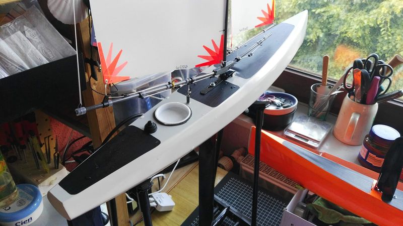

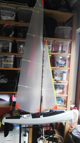

Die OEG-65 hatte heute ihre Jungfernfahrt! Bei gutem Wind und ebensolcher Welle lief das Teil sehr flott und war auch recht wendig. Getrimmt hatte ich erst mal "frei Schnauze".
Ich bin sehr zufrieden und sehe jetzt zu, was sich mit einem besseren Trimm noch so rausholen läßt.

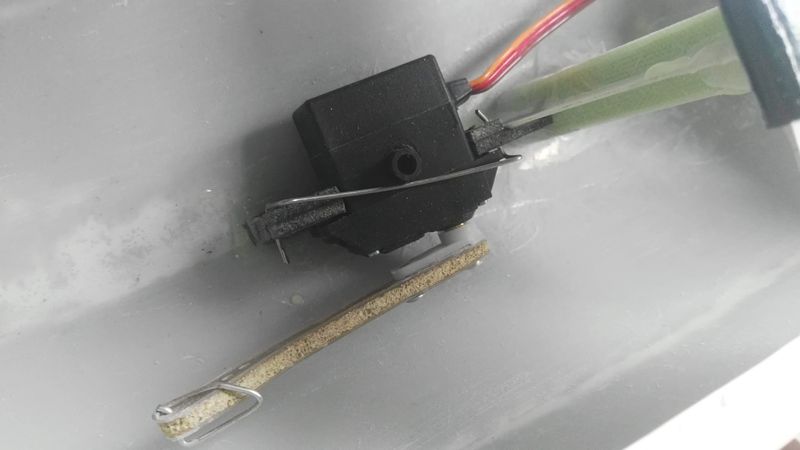

Den Bumper habe ich aus festen Schaum geschnitzt
Der Segelservo ist eingebaut
Alle Patches sind drauf
Die See ruft!

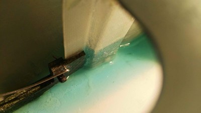

Bei der Jungfernfahrt hatte es gut Welle und ich zum Schluss etwas Wasser im Boot. Mag ich gar nicht.
Doch der Übeltäter dürfte gefunden sein! Ungefähr auf halber Höhe muss in der Masttasche ein kleines Loch oder ein Riss sein. Ich hatte blaues Wasser in die Tasche gefüllt und tatsächlich, es lief auf der Backbordseite bis etwas unter die halbe Höhe aus. Ich werde also auf die Masttasche in diesem Bereich noch 50er Glas mit etwas mehr Epoxy laminieren und dann dürfte das Problem erledigt sein.

    - Wasser in die Masttasche gefüllt - bingo!
Bis auf diese Höhe lief das Wasser aus der Masttasche aus
