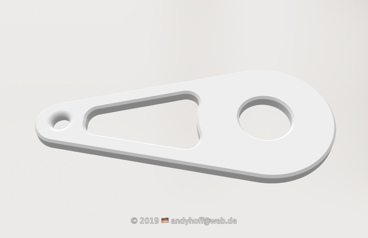

Für die mantaEVO hab ich die Hebel sogar einfach nur gedruckt..
Mit PETG hat das bisher gut gehalten.
