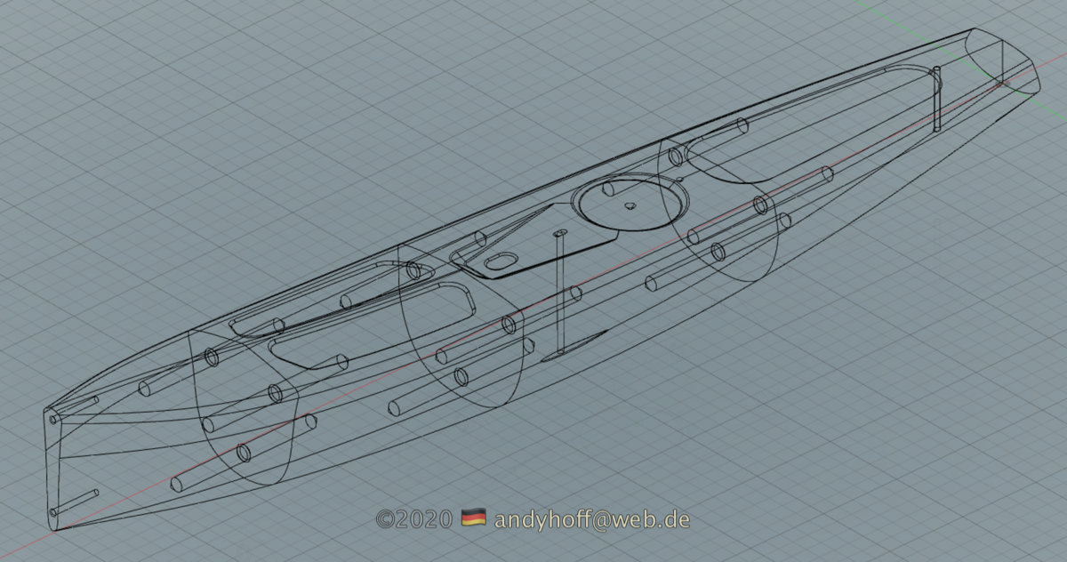

Beitrag: #17Beitragvon andyhoff » 11.01.2020, 10:53
Hallo Pascal,
dein Beitrag ist mir irgendwie durchgerutscht .. deswegen erst jetzt.
Habe den Plug eben nochmal bearbeitet und 2 Schnitte hinzugefügt. Ist jetzt mit weniger als 200mm Z druckbar. Das sollte so für alle passen. Bohrungen sind für 8mm Stifte.
Paket liegt im Drive als --> mantaEVO-Plug4p.zip
