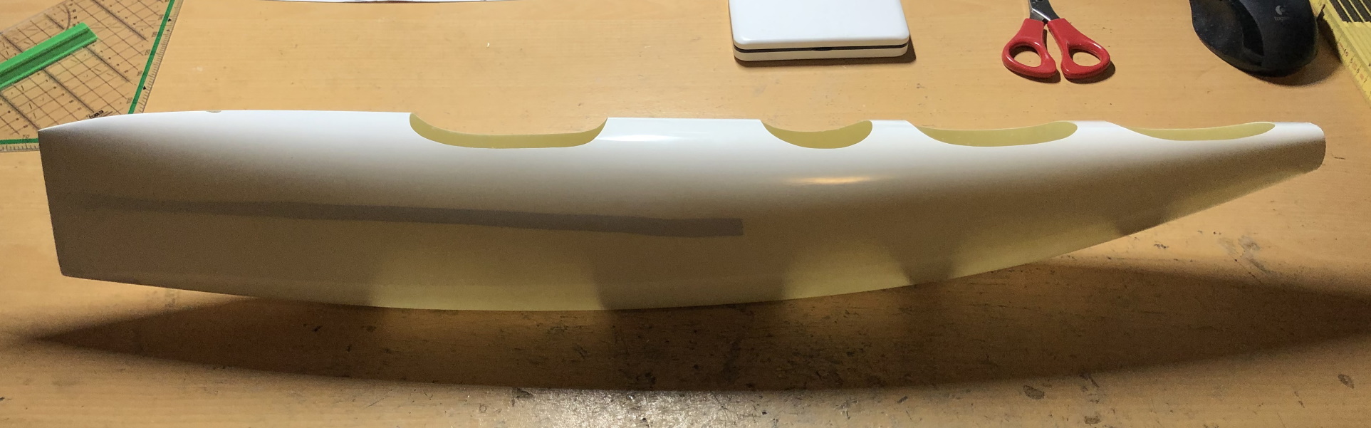

Der Entwurf stand schon im Frühjahr dieses Jahres, da aber im Sommer mein Hauptaugenmerk auf den Rennbooten liegt, gings halt erst nach Ende der Saison weiter mit der Umsetzung der RG. Wie auf den Bildern zu sehen, ist das Urmodell in 3D Druck entstanden und besteht aus 3 Blöcken, welche mit Stiften zur genauen Zentrierung versehen sind. Das ganze wurde dann erst einmal geschliffen und gespachtelt und anschließend dünn mit Glas überlaminiert. Danach wieder geschliffen und mit Spritzspachtel versehen bis das Oberflächenfinish passte.
Die Form entstand dann auf übliche weise mit der Trennebene in Längsschiffrichtung. Binnen 1,5 Wochen entstanden dann die beiden Formhälften und der erste Abzug aus der Form.

Der Rumpf ist aus 2 Lagen 105er Glas laminiert und hat vorne auf den ehr graden Flächen eine Roving in Längsrichtung zur Verstärkung erhalten. Ferner sind auch Rovings in den Kanten der Nase zur Ausrundung dieser für das laminieren. Zuvor wurde aber einmal Farbe aus der Dose in die Form gespritzt für ein besseres oberflächenfinish. Der Rumpf bringt so ohne Ausschnitte 82g au die Waage und ist ausreichend stabil.
Ruder und Flosse sind auch selbst laminiert in Formen, die ich von einem sehr bekannten ehemaligen Kielgewicht Hersteller bekommen habe. Die Kieltasche habe ich direkt vom fertig Schwert abgenommen durch überlaminieren nach vorheriger Behandlung mit PVA Folientrennmittel. Für die Masttasche habe ich mir eine Vorrichtung gebaut auf der ich eine Halbschale laminieren kann, zusammengefügt bietet die später eine Verstellbereich des Mastes von 12mm insgesamt.
Nach Einbau dieser Komponenten siehts schon deutlich mehr nach Segelboot aus …

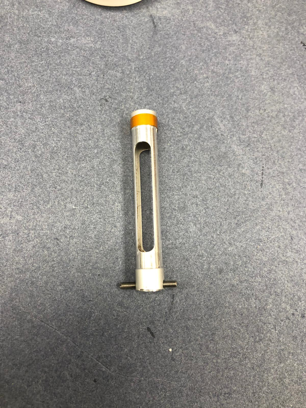

Die Mastaufnahme besteht aus Kugellagern, Alurohr und Drehteilen und ist so konstruiert das sich der Mast mit einfach verschieben lässt und auch in der Neigung variiert werden kann.
