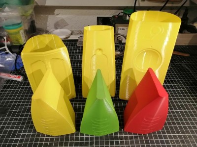

Nun habe ich nur noch ein Problem: Ich möchte den Rumpf farblich so gestalten, dass ich auch aus großer Entfernung die Lage des Rumpfes in Relation zu meiner Position gut einschätzen kann. Damit habe ich nämlich zuweilen Probleme.
Meine Idee: Eine andere Farbe des Bugs als für den Rest des Rumpfes. Doch welche? Da bin ich noch ratlos ...
Welche Farbe des Bugs mag wohl am besten geeignet sein?

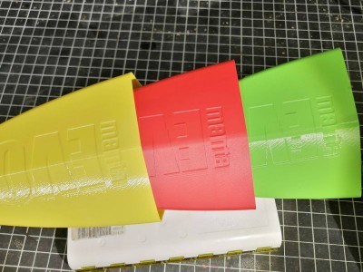

Die fertig ausgedruckten Teile der EVO mit den Optionen für den Bug
Das rote Bugsegment habe ich mit NX2 von Extrudr gedruckt. Das Zeug zaubert eine geradezu geniale Oberfläche bei fast gleichen Eigenschaften, wie das Redline-PLA. Man glaubt kaum, dass die rote Spitze in einem Plattenschubser entstand
Hier nochmal zum Vergleich. Alle Teile wurden mit den gleichen Einstellungen gedruckt

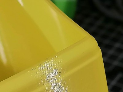

Der neue, angefaste Klebeflansch, den Andy an die Segmente der Version 040 gezaubert hat. Einfach, aber seeeeehr wirkungsvoll in Bezug auf einfaches Zusammenfügen und zusätzlicher Stabilität für den Rumpf

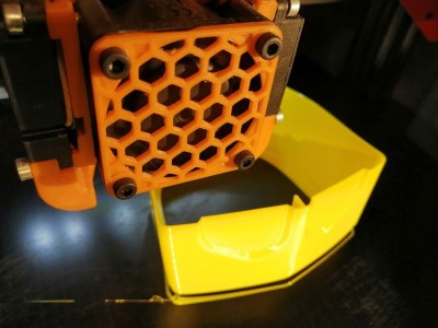

Die zweite Neuerung ist der Stabilisierungsflansch unter dem Mittelsteg des Vorschiffs. Mit dem neuesten Cura konnte ich ihn problemlos slicen und drucken

Schaut super aus Hartmut!
Ich muss sagen deine Testteile sehen schon besser aus als meine finalen :shock: Man muss sich immerwieder wundern was man aus so einem einfachen Bettschubser für eine Qualität rausholen kann :tup:
Der Gedanke verschiedene Fragen zu verwenden ist mir auch schonmal gekommen. Ist sicher hilfreich auf dem Wasser.
Im Prinzip gefällt mir das Gelb-Rot besser. Aber das Rot ist deutlich matter und passt deswegen nicht so recht dazu.

ich hatte eigentlich vor, später die feinen Spalten an den Klebestellen mit Transparentspachtel zu bearbeiten und dann das ganze mit Klarlack zu überpusten. Dann macht die Mattheit nichts mehr. Das fertige Boot wird dann wohl "Rudolph" getauft. ;)
Rot/gelb finde ich auch am besten. Ich beabsichtige, auch den Heckspiegel in der Farbe einzubauen.
Alle anderen An- und Einbauteile und die Fittings mache ich in hellgrau. Das Schwert mit seiner tollen Carbon-Optik bleibt natürlich wie es ist. :D
