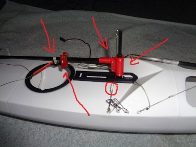

Die Konstruktionen der Baugruppen bleiben nicht nur auf das Boot beschränkt.
Auch die Takelage und deren Beschläge können im 3D-CAD konstruiert und
anschließend gedruckt werden.

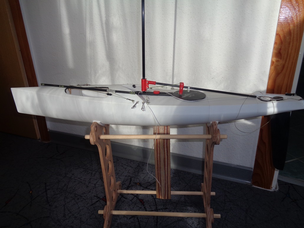

Ich zeige Euch eine kleine Auswahl meiner Mast-, Großbaumbeschläge und Ausrüstungsbeschläge
die am Rumpf der Nordstern befestigt sind.

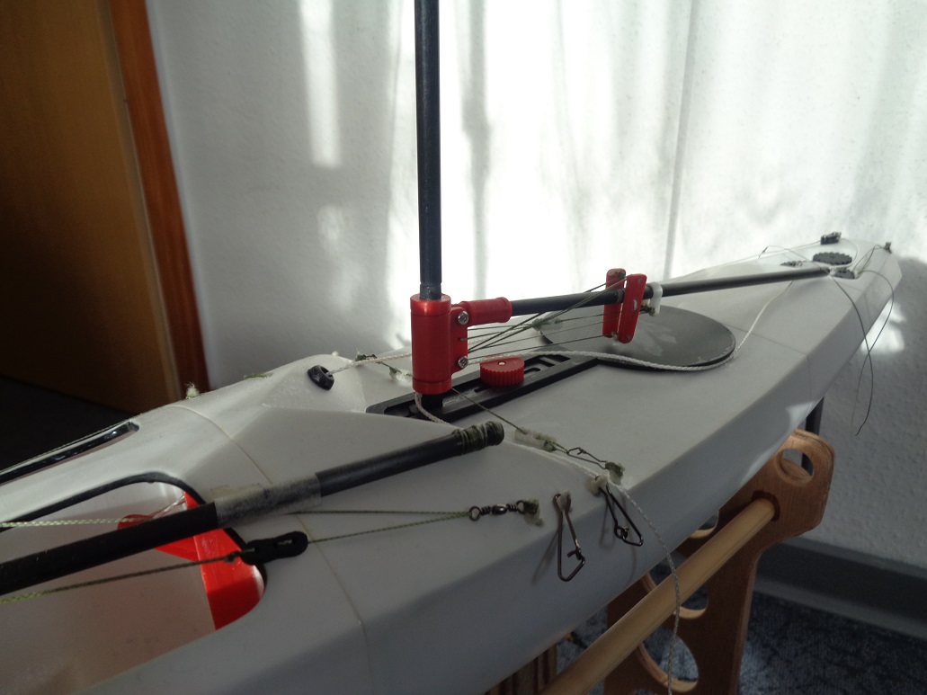

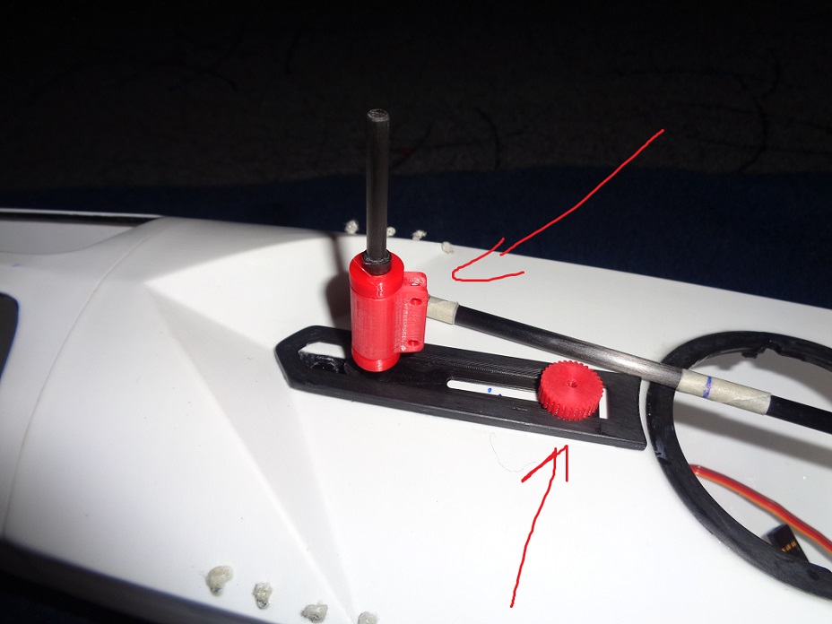

Gezeigt wird der "Lümmelbeschlag" am Mast. Dieser ist nicht wie bei den DF65 Kugelgelagert. Das habe ich bei meiner MM einen Sommerlang ausprobiert. Und ich kann nicht Meckern.
Ihr seht den Lümmelbeschlag am Großbaum und meinen Niederhalter.
In Zukunft wird es das Niederhaltersystem der weißen DF65 geben. Ich muß ihn noch nachkonstruieren.
Das ist der Blick vorne durch die Inspektionsöffnung.

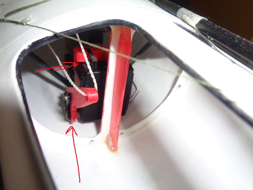

Ihr seht den Grundträger des Segelservos.
Das eigebaute Servo und deren Verstellhebel.

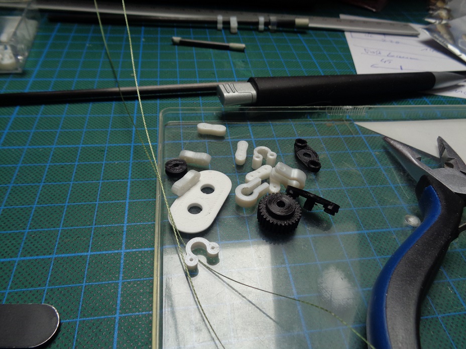

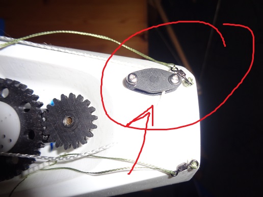

Eine kleine Auswahl meiner Beschläge.
Der Block der Schotumlenkung. Montiert auf dem Achterschiff der Nordstern.
Den Block habe ich komplett gedruckt. Er besteht aus Ober-und Unterschale. Und der Laufrolle.

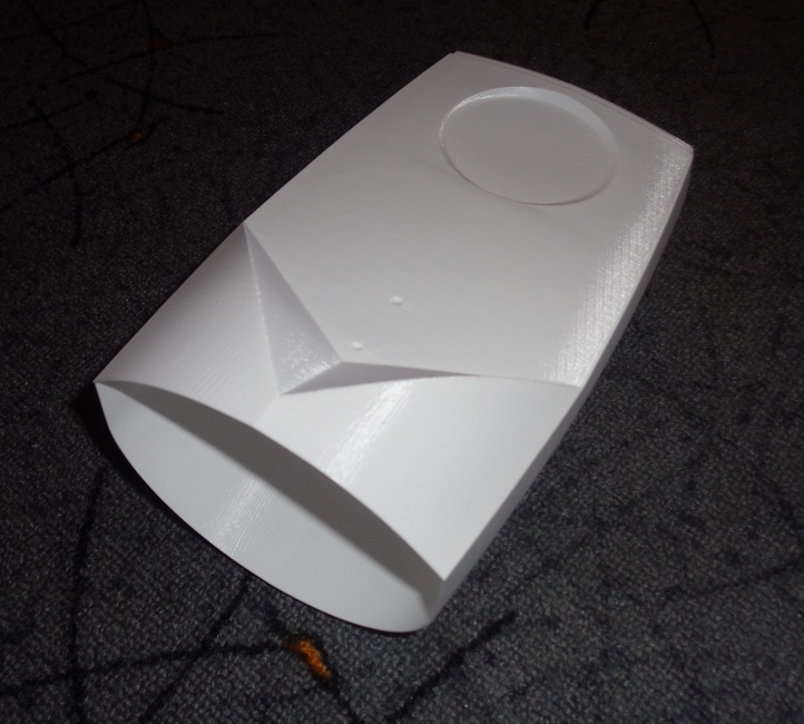

Die Segmente habe ich "Stehend" gedruckt. Mit dem Vasen-/Spiralmodus. Und Boden für den unteren Layer.
So ist für das Hecksegment gleich der Spiegel entstanden.
Die anderen Segmente habe ich ebenfalls in dieser Art gedruckt. Allerdings habe ich diese auf die Sikenseite gestellt. So entsteht gleich an dieser Stelle ein Spant / Schottwand.
In diesen Flächen habe ich Durchbrüche eingebaut. Mechanische Handarbeit.
Mit der Schleifscheibe des Dremel,s sind die Ausschnitte ganz leicht zu bewerkstelligen.
Ein Feinschliff ist mit den kleinen Schleifwalzen von Dremel gut zu machen.
Die Ausschnitte sind im Prinzip nach Augenmaß entstanden.
Einen Tipp. Schaltet den Dremel auf die langsamste Stufe. Damit schmilzt der PLA-Kunststoff nicht
und wird zerspanend geschnitten.

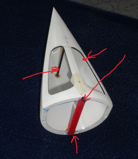

Das Vorstag kann nicht einfach am Vordeck angebracht werden. Das nimmt die Vorstagspannung
nicht auf. Darum habe ich unter Deck ein Kohlefaser-Rohr eingeklebt. Das verteilt die einleitende Kraft
großräumig. Und eine senkrechte Stütze die bis zur Kielsole reicht macht diese Krafteinleitung perfekt.
Im Segment des Schwertkastens habe ich noch zwei Stützen, die von der Schwertkastensole zum Decksprung reichen, eingebaut. Das sind ebenfalls Kohlerohre. Damit verhindere ich ein diagonales Verziehen dieses Segmentes. Die Kräfte die durch das Schwert, den Mast und die Wanten entstehen sollten nicht unterschätzt werden.

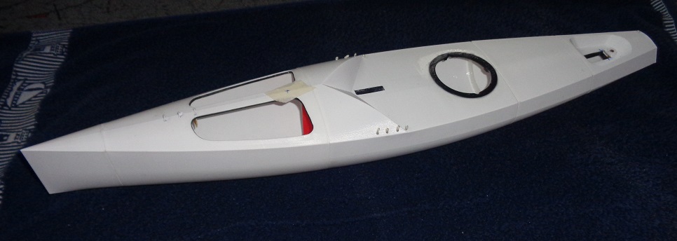

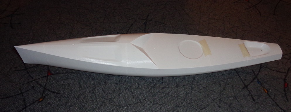

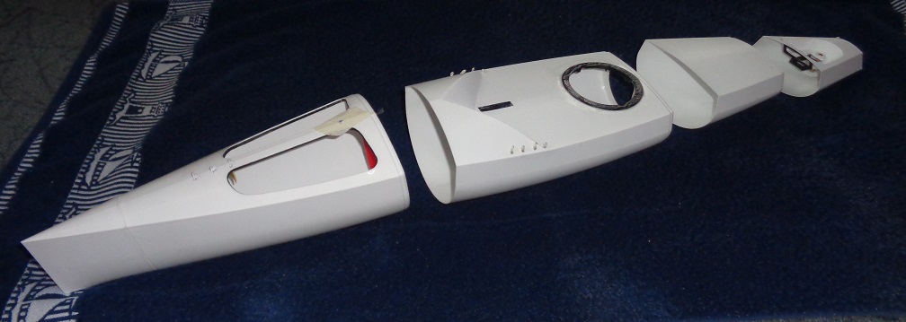

Ich habe alle Segmente ausgedruckt und schon mal zusammengesteckt.
Das ist das Rohteil Schwertkastensegment.
Kommt so aus dem Drucker.

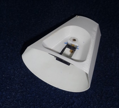

Das kleine Heckteil. Es ist zu sehen die Art der Spanten. Ohne Mittelsteg.

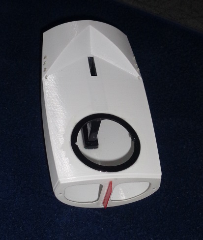

Das ist das Vorstagsegment. Ihr könnt die Verstärkung der Inspektionsöffnug sehen.
Den Spantenmittelholm mit der T-Versteifung.
Und die beiden Kohlerohre.
Das Schwertkstensegment. Beinahe alle Einbauten montiert.
Das Bild zeigt die Versteifung des Schwertkastens.

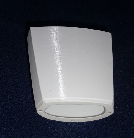

Das Spiegelsegment. Mit der Öffnung für das Ruderservo.
Das Boot ist probeweise zusammengestellt
Der Rumpf ist nun eine Einheit

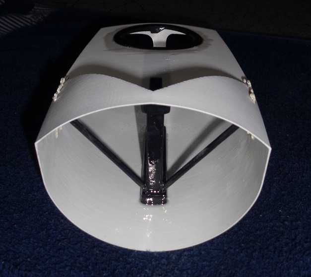

Ich habe nun noch ein besonderes Bild. Das werde ich so nicht mehr machen können.
Das ist der Blick von der Schwertkastensektion in das Achterschiff. Das ist die BB-Seite des Bootes.
Das Achterschiff ist schon zusammengeklebt. Der vordere Teil noch offen.

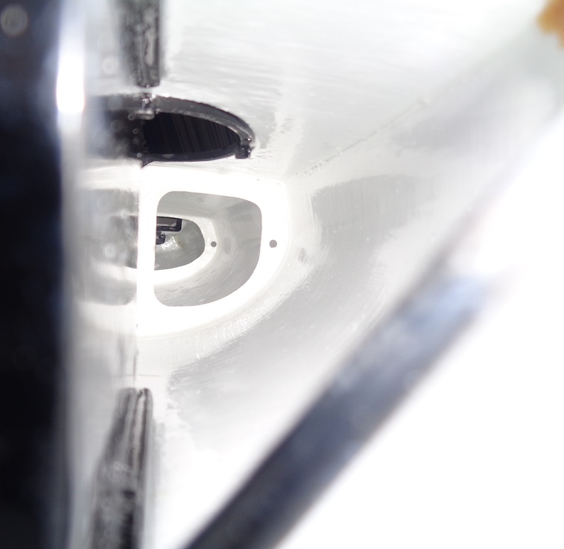

Ihr könnt die Spanten schön erkennen. Das "Dunckle" im Vordergrund ist der Schwertkasten und die
Verstärkungsstrebe. Oben ist der Lukenring erkennbar.
Das Schwarze ganz am Ende ist der Versrärkungsring für das Ruderservo.

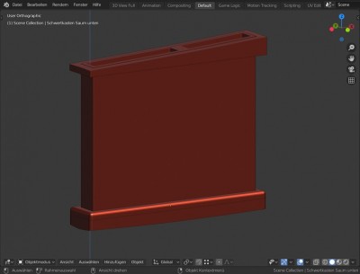

Ich möchte Euch noch meine Lösung für den Einbau des Schwertkastens zeigen.
Das ist gar nicht so einfach.

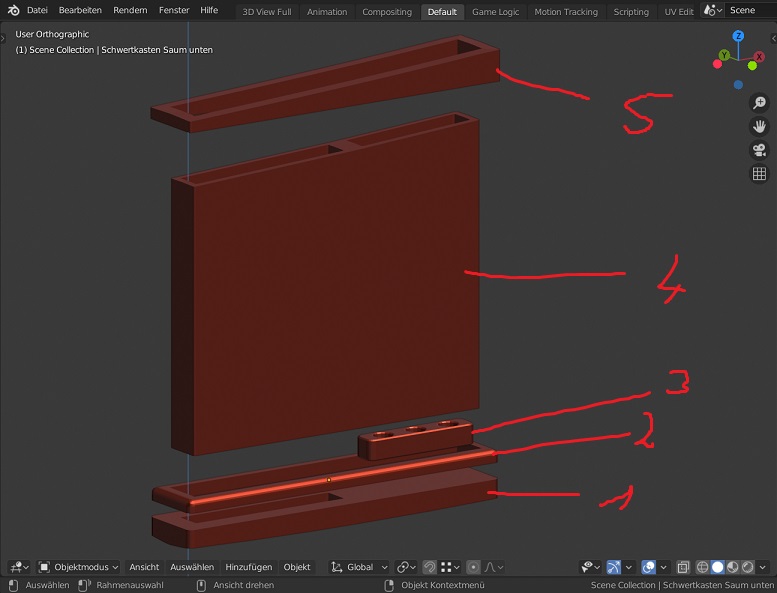

Das Drucken der Bauteile muß gut überlegt sein. Und die Anforderung der 3D-Drucktechnologie erfordert ein bestimmtes Vorgehen in der Konstruktion der Bauteile.
Aus diesem Grund habe ich das Schwertkastensystem im 5 Bauteile untergliedert.

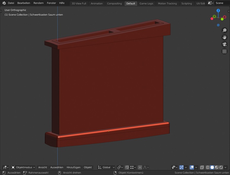

1. Der Schwertkastensaum unten. Dieser ist an der Unterseite der Rumpfform angepaßt.
Und muß zum Drucken auf den Kopf gedreht werden.
Die Oberseite ist horizontal gerade.
2. Ein Zentrierring für den eigentlich Schwertkasten.
Dieser wird auf den Schwertkastensaum aufgeklebt.
Das vermeidet den eigentlichen Schwertkastensaum im Brückenmodus zu drucken.
Das Bauteil wird vom Drucker besser hergestellt.
3. Der Maststuhl für drei unterschiedliche Maststellungen.
4. Der eigentliche Schwertkasten. Der wird Stehend gedruckt. Seine Unterseite ist horizontal glatt.
5. Der obere Schwertkastensaum. Dieser wird in aufrechter Lage gedruckt.

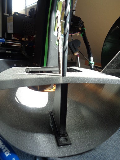

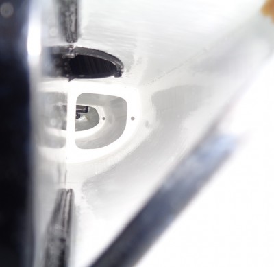

Einbau.

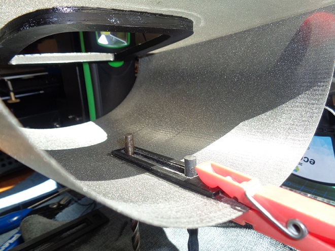

Als Erstes wird der untere Schwerkastensaum eingebaut. Ausgerichtet wird dieser an 6mm Bohrerschäften.
Die Bohrerposition ist durch eine Markierung an der Außenhaut vordefiniert.
Die Ausrichtung des Schwertkastens an Deck passiert auf die selbe Weise.
Ist der Schwertkasten eingeklebt wird der Schwertkastenschlitz ausgesägt/gefeilt.
Die Schwertkastenbaugruppe in Einzelelemente zerlegt.

So funktioniert das Ausrichten des unteren Schwertkastensaum.
MM-Rumpfteil
Und so richtet man die Oberseite aus.
MM-Rumpfteil
Das sind die Bohrmakierungen auf der Unterseite der Rumpfhaut.
Das sind die Bohrmakierungen auf der Oberseite.

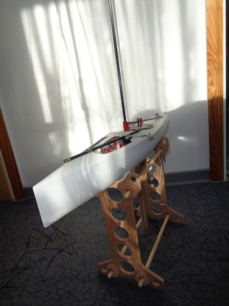

Ich habe noch Schlußbilder für Euch........

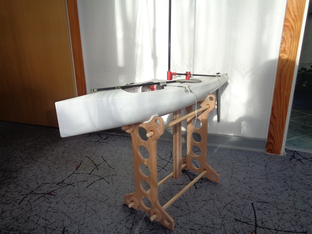

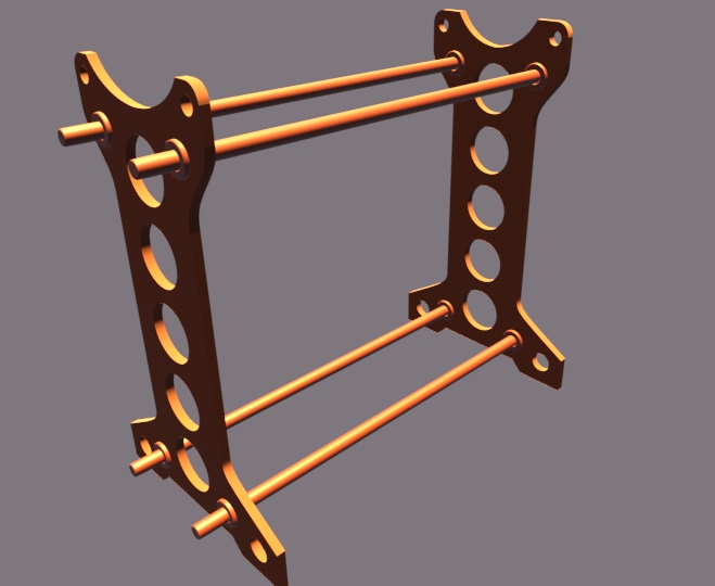

Der Bootsständer ist auf meiner Fräse entstanden.
Zuletzt geändert von GER OK 712 am 17.03.2021, 11:04, insgesamt 1-mal geändert.
