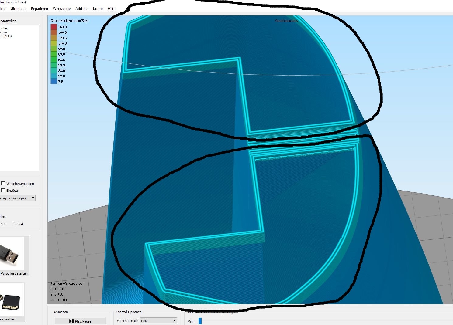

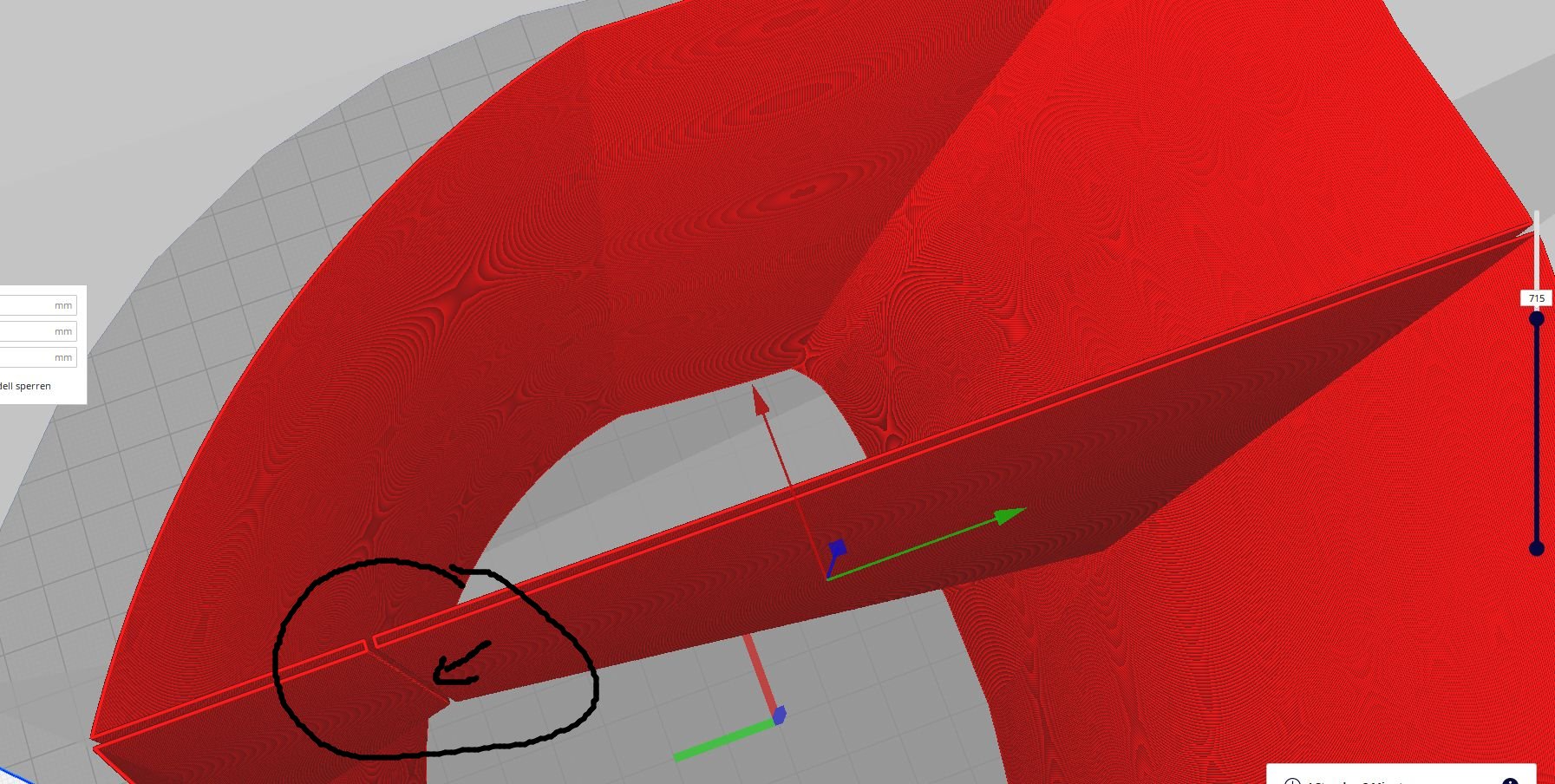

Hallo Torti,
Danke für die schnelle Antwort.
Das letzte Bild hat es mir verständlich gemacht.
Du unterbrichst den Steg/Verstärkung nochmal an dieser Stelle (Bild). Damit ist klar das der
Spiralmodus durchläuft. Danke das habe ich verstanden.
Das kleine "Übel" des Spalts in der Außenhaut. Na ja, klebt man zu.....ist OK.
Danke für deine Mühe
Kuddel

Re: LW-PLA im Einsatz
Beitrag: #33Beitragvon Torti » 11.01.2021, 12:12
Ja, Kuddel,
ist eine schöne Funktion von S3D. Bei diesem Slicer kann man den Druck in Prozesse unterteilen.
In diesem Fall ist der erste Prozess ein reiner Vasendruck bis Prozess 2. Der Prozess beginnt ca. 2mm unterhalb des Ruderkokers und geht auch ca. 2mm darüber hinaus. Der zweite Prozess ist geändert auf Normaldruck mit 2 Perimeter. Ausserdem hat habe ich 3 Bodenlagen und 3 Decklagen eingestellt. So wird der Koker sehr stabil und dicht. Der dritte Prozess ist wieder Vasendruck.
Kann aber nur S3D.

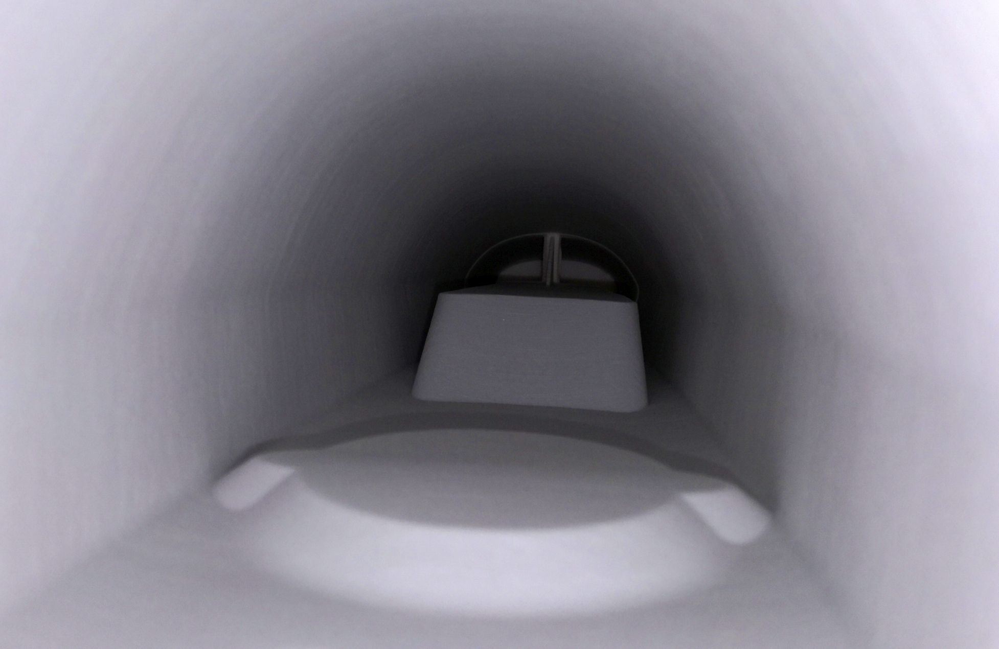

Beitrag: #37Beitragvon Torti » 11.01.2021, 15:51
Absolut richt ig Andy! So kann man die Teile auch besser ausrichten, denn man hat einen Nullpunkt für die Verbindung.
Habe auch gestern noch einmal für dich gespielt...
Habe meinen Rumpf noch einmal gedruckt, um die Parameter für dickere Wände zu verifizieren. Ich wollte eigentlich auf 0,7mm runter, habs aber nicht geschafft.
Die Abhängigkeit von Geschwindigkeit und Düsendurchmesser ist noch größer als gedacht.
Wie auf den Bildern zu sehen ist, bin ich runter auf 85 Prozent für den Multi gegangen. Natürlich wieder mit einer 0,4er Düse, da die jeder hat. Geschwindigkeit auf 27mm/s und meine bewährten 242 Grad. Leider bin ich wieder bei knapp über 0,8mm gelandet. Für 0,7 müssen es wohl irgendwas zwischen 75 und 80 Prozent sein. Das würde ca. 7g sparen.
Mit den 74g für die Rumpfteile bin ich trotzdem extrem zufrieden. Roderkoker, Heckspiegel und Bugspant sind gleich mitgedruckt. Es fehlen nur noch die Masttasche, Deckelring und der Halter fürs Schotservo.
Das sind zusammen keine 15g.
...und es ist noch nichts ausgeschnitten! Durch die Ausschnitte im Rumpf gehen noch einmal 3-4g verloren.
Ich tippe auf 90g, wenn alles verklebt ist. Bisschen verschleifen (-2g) und bisschen Lack...100g fertig zur Montage.
Für euren Slicer solltet ihr als Gewicht des Filaments 1,24 g/qcm eingeben, dann stimmen die Gewichtsangaben vom Slicer sehr gut mit den tatsächlichen Werten überein.
Noch ein paar Bilder:

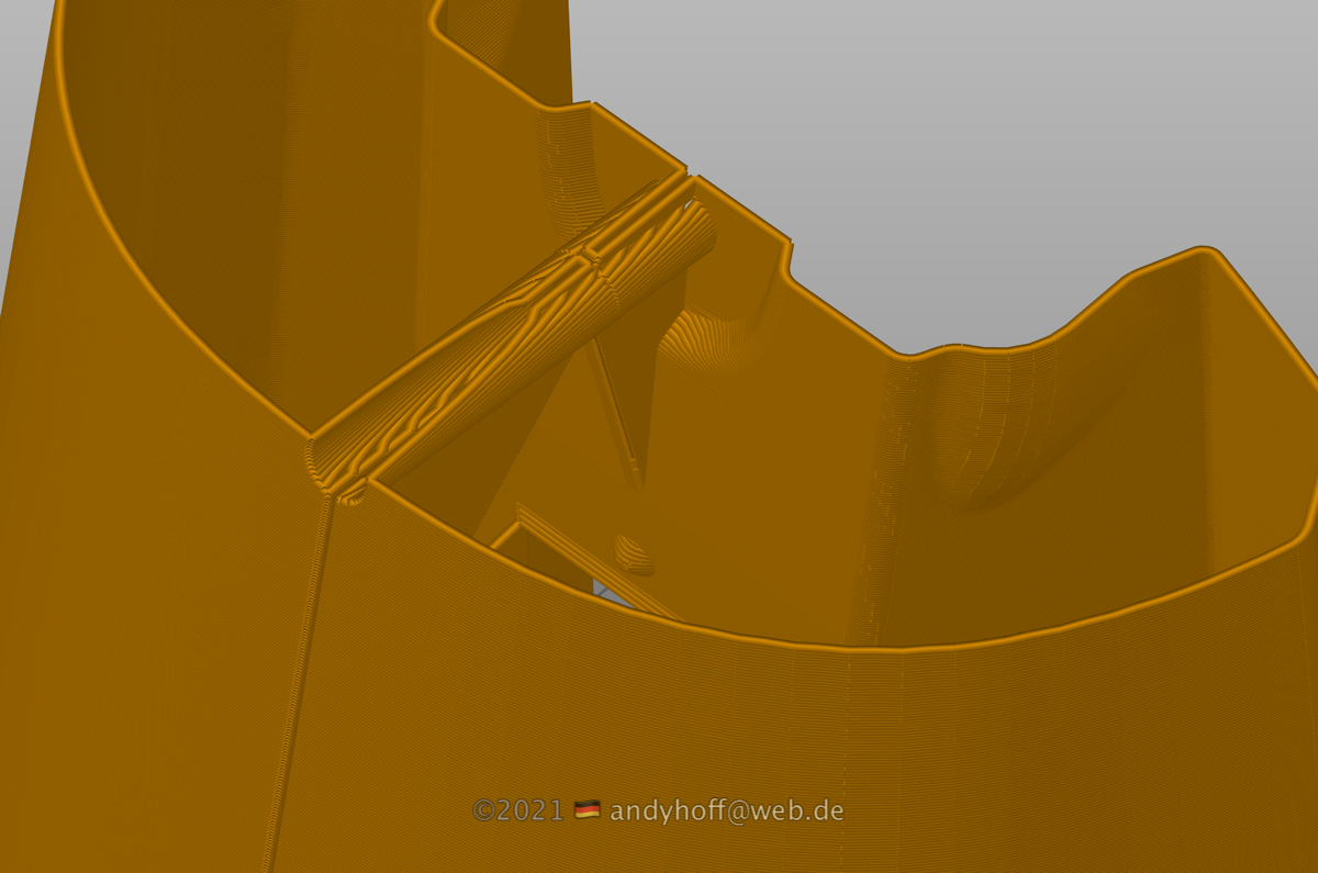

Beitrag: #39Beitragvon andyhoff » 11.01.2021, 16:49
Danke Torti .. verstehe.
@Tino
meintest du in etwa so?
Jeweils vorn-hinten einen Keil von knapp 0,1mm als Verstärkung aus dem Solid abziehen und die Bohrung von oben-unten mit einem Steg von etwa 0,5mm stehen lassen. Dann druckt er den Koker im Spiralmodus direkt mit. Muss nur noch der Steg hinterher durchgebohrt werden.
Ob das dicht wird? :) .. denke schon.
Man könnte danach aber auch die Bohrung mit Harz benetzen und eine entsprechende Welle(mit Trennwachs) einstecken. So werden von innen alle Poren verschlossen und nebenbei auch die Stege verklebt. Wobei die durch das aufschäumen wohl sowieso schon weitgehend dicht seien werden.
