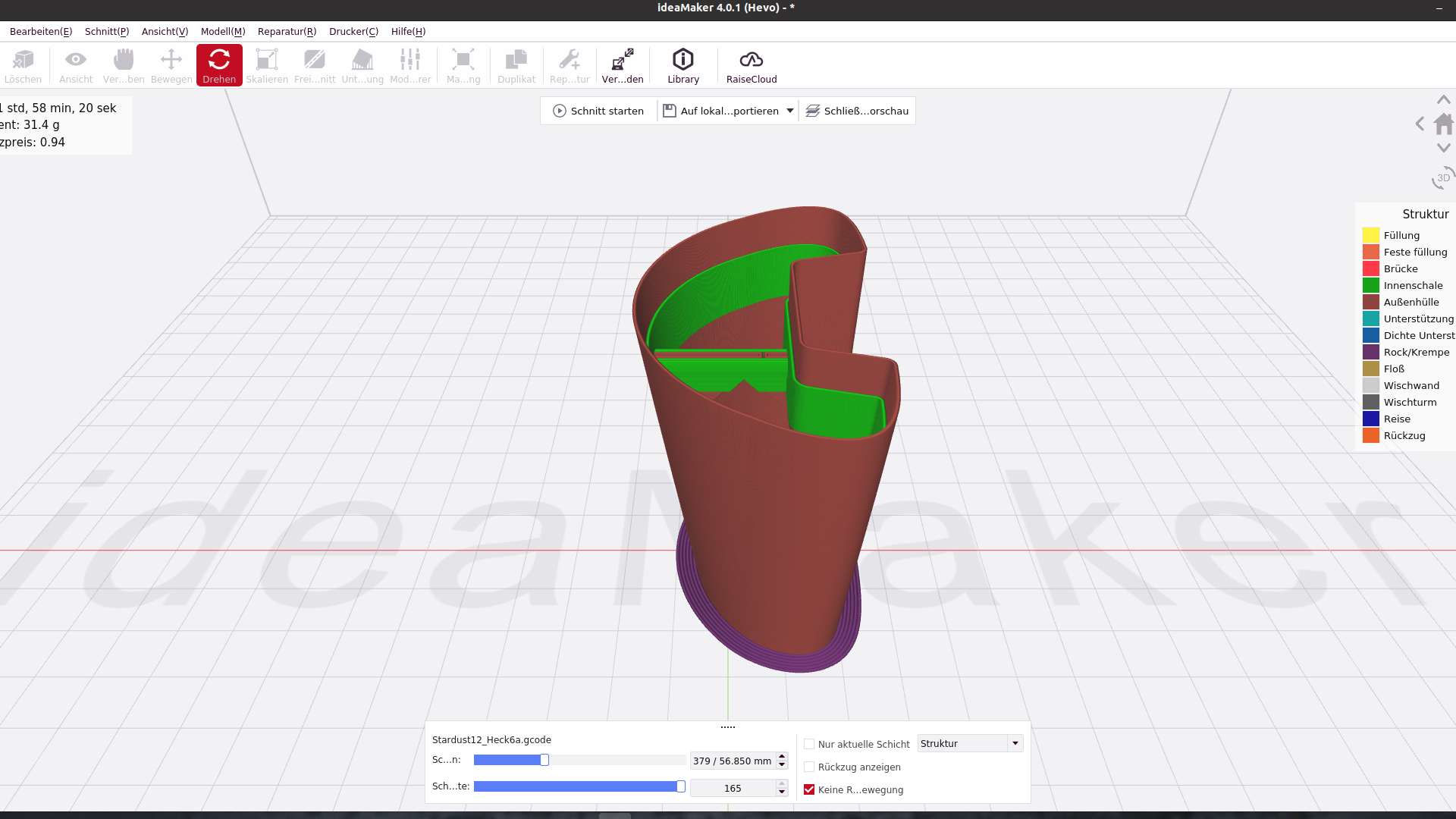

Ein paar Bilder...
Wie gezeigt wiegt der Rumpf jetzt 68g (ohne Servo und RX) .. damit kann ich gut leben
Zur Konstruktion..
Hat soweit alles gepasst. Vor allem der Winkel im Deckel muss geändert werden. Mit den 15Grad klappt das so nicht. Und ein paar Kleinigkeiten muss ich noch optimieren dann sollte das alles gut klappen.
Die Klauen für den Empfänger ist mal ein Gag
kann man einfach mit drucken lassen. Die Verschraubung für das Ruderservo ist so viel zu windig. Hier muss min. eine 2. Shell rein gedruckt werden. Ruderkoker wird auch mit gedruckt und wird super.
