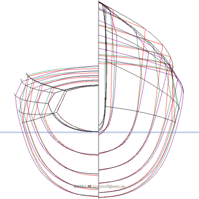

 Aber zu den Rumpflinien...
Die sind wie bereits angedeutet allesamt recht nah an denen der Manta17 & 21.
Grundidee war hier weitgehend auf eine (wirksame) Kante zu verzichten und den Übergang Rumpf-Deck (vor allem am Vorschiff) zu entschärfen. So ist dann die Chine (die eigentlich keine mehr ist) noch weiter nach oben verschoben worden.
Hier mal eine Gegenüberstellung in 2D Spanten...
			-  Rot = m17 - Grün = m21 - Lila = Stingray
		 Man kann erkennen das es nur geringe Unterschiede gibt. Tendenziell haben die m21 und die SR etwas mehr Verdrängung (20-30g) und sind daher etwas fülliger als die m17.
Sehr gut ist auch der komplett geänderte Verlauf der Chines bei m17 - m21 zu erkennen.
