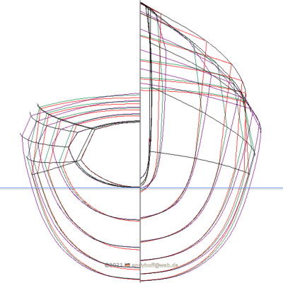

Aber zu den Rumpflinien...
Die sind wie bereits angedeutet allesamt recht nah an denen der Manta17 & 21.
Grundidee war hier weitgehend auf eine (wirksame) Kante zu verzichten und den Übergang Rumpf-Deck (vor allem am Vorschiff) zu entschärfen. So ist dann die Chine (die eigentlich keine mehr ist) noch weiter nach oben verschoben worden.
Hier mal eine Gegenüberstellung in 2D Spanten...
Rot = m17 - Grün = m21 - Lila = Stingray
Man kann erkennen das es nur geringe Unterschiede gibt. Tendenziell haben die m21 und die SR etwas mehr Verdrängung (20-30g) und sind daher etwas fülliger als die m17.
Sehr gut ist auch der komplett geänderte Verlauf der Chines bei m17 - m21 zu erkennen.

Beitrag: #13Beitragvon hammax » 28.09.2021, 07:00
... chine => Kimme, Grat
eher einem Knickspanter zuzuordnen.
Ich hirne schon geraume Zeit darüber, welche konstruktive Absicht dahinter steckt.
Wohl nicht nur die im Carstyling aktuell so beliebten Schattenkanten.
Dort dienen sie vermutlich eher der Aussteifung gewölbter Blechteile.
Oder ist das beim 3D-Druck auch hier die Absicht?
Fügebund für Ober- und Unterschale könnte auch noch sinnvoll sein.
Aber ansonsten sucht man doch strömungstechnisch "runde" Flächen herzustellen.

Den Grund für diesen "Knick" sehe ich in der konstruktiven Auslegung. Ob er nun scharf, oder leicht gerundet ist, spielt dabei keine Rolle.
Wichtig ist nur, dass ein schwach gerundetes, relativ flaches Unterwasserschiff nicht breit wird. Test-5, TS2 sind solche Beispiele.
Da unsere Boote immer schmaler werden, ist es die einzige Möglichkeit, flache Unterwasserschiffe mit einem schmalen Riss zu vereinen.
Die Raumschoter sind einfach nicht mehr gefragt, da wir ja nur noch Up/Down segeln.

Chine ..
Torti hat das gut erklärt :tup:
Wenn es richtig ausgelegt ist kann eine Chine auch etwas mehr Lateralfläche bei Krängung erzeugen.
Und natürlich bringt auch jede Kante mehr Stabilität in den Rumpf. Ich denke das ist auch ein Grund warum das so gerne beim aktuellen Fahrzeugdesign eingesetzt wird. Neben den optisch interessanten Effekten die man damit erreichen kann bringt es auch hier immer Stabilität in die Karaosserie. Gewicht ist auch hier ein kritischer Parameter … das Blech wird immer dünner :D
