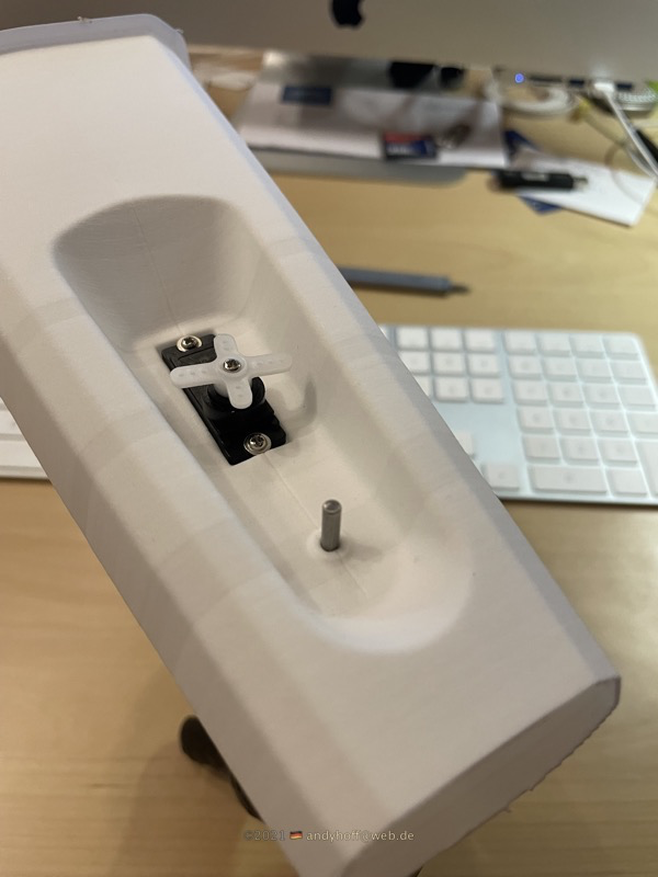

Hi Andreas,
es lohnt sich auf jeden Fall mit dem LW-Zeugs zu experimentieren! Man kann schon einiges mit dem Zeugs anstellen.
Vasenmodus
Ruderkoker, Servobefestigung und diverse Abstützungen zum Rumpfboden werden direkt im Vasenmodus mitgedruckt. Man braucht hier keine extra Teil mehr drucken und einkleben. Wandstärke genau 0,8mm und eine sehr gute Layerhaftung bringen ausreichende Festigkeit. Das ganze Segment mit 200mm Länge bringt knapp 18g auf die Waage. Das sind etwa 6g weniger als ein vergleichbares Segment in normalem PLA.
Mal schauen ob es da noch eine Beschichtung mit Gewebe braucht?

Beitrag: #127Beitragvon Torti » 16.12.2021, 20:35
Schleifen geht ganz einfach, Andreas. Durch die Offenporigkeit ist das ruckzuck erledigt.
Andy, beschichten solltest du unbedingt. Wirst du merken, wenn du den fertigen Rumpf in der Hand hast.
25er Glas (beschissen zu verarbeiten), besser 49er Glas macht sich gut und ist mehr als ausreichend.
Meine Strumpfbeschichtung hält jetzt schon über ein Jahr und auch ein paar üble Kontakte auf Regatten interessieren absolut nicht.
0,6er Wandstärke reicht dann.
0,8er habe ich beim M benutzt und dann auch beschichtet.
Habe ich ja glatt vergessen...
Die Rage von Tino Fuchs ist mit 0,8er Wandstärke gedruckt, geschliffen und lackiert. Die habe ich innen mit stark verdünnten Harz ausgegossen und dann wieder auslaufen lassen. Ist auch sehr stabil geworden.

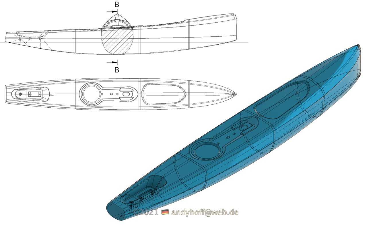

Beitrag: #128Beitragvon andyhoff » 16.12.2021, 21:26
ja ist mal wieder was neues. Brauche was zum spielen über den Winter :)
Mal sehen ob das jemals fertig wird...?

@Torti
Dachte auch daran nur mit Harz zu beschichten (innen&aussen) dann schleifen und lackieren.
Na mal sehen... entscheide ich dann wenn ich den fertigen Rumpf in der Hand habe.

Beitrag: #129Beitragvon Torti » 16.12.2021, 21:59
Nen schlanker Riss mit mehr Tiefgang...so sieht es zumindest aus.
Die untere Verstärkung fürs Ruderservo brauchts eigentlich nicht. Ich habe oben zwei kurze Rovings mit Seku rein gelegt.

Beitrag: #130Beitragvon Gerd HH » 17.12.2021, 10:36
Nicht schlecht Andy,
Spiele mal ruhig weiter, damit hier mal wieder Leben rein kommt, in der BUDE hier.
@ Torti Ideal mit Sekunde, Carbon Streifen zu kleben. Hält + ist fest .
Mache ich auch manchmal um GFK oder Rovingelege zu fixieren. Dann verrutscht nichts, dann sparsam mit Harz lamelieren.
VG
