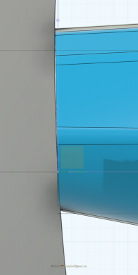

Trotzdem nochmal kurz zu Kuddels Ansatz...
Es tut mir leid .. aber ich verstehe es auch nicht! Wie soll das gehen?
![Bildschirmfoto 2021-12-20 um 18.44.04.png (100.23 KiB) 2970-mal betrachtet Bildschirmfoto 2021-12-20 um 18.44.04.png](./download/file.php?id=11221&t=1&sid=17135e09f4d08bb25c5dbd97ddd62d10)
- Bug ist dank dem Knick nur knapp 62mm hoch
![Bildschirmfoto 2021-12-20 um 18.44.35.png (89.4 KiB) 2970-mal betrachtet Bildschirmfoto 2021-12-20 um 18.44.35.png](./download/file.php?id=11222&t=1&sid=17135e09f4d08bb25c5dbd97ddd62d10)
- Das Heck steckt hier schon etwa 1mm im Ring
Dieser Rumpf ist (mit 658mm Gesamtlänge) 3mm zu kurz und passt trotz dem abgeknickten Bugsteven nicht in den Ring. Was ja auch vollkommen logisch ist, der Radius macht ja oben/unten zu.
Damit möchte ich auch beantworten das ich meine CAD-Boote immer auf 652mm Rumpflänge auslege. Dazu kommen dann noch 5mm Bumper .. also in Summe 658mm. Das ist etwas im Plus, lässt mir aber noch 3mm 'Luft'. Ist für mich ein guter Kompromiss und ich hab immer noch die 65 vorne stehen
