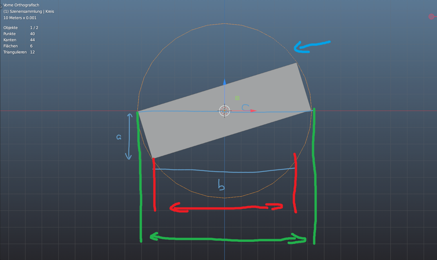

Meßmethoden:
Ihr habt nun gesehen das unterschiedliche Herangehensweisen für die Rumpfvermessung möglich
sind. Bedingt durch den unterschied „Wahre Länge“ des Objektes oder einer „Definierte Länge“ an
dem Objekte.
Damit haben wir folgende Fragen zu beantworten. Welches Längen-Maß kann ich mit welcher
Meß-Methode ermittel? Und die zweite Frage lautet, Welches Längen-Maß wird in der Baubeschreibung als Grundlage herangezogen?
Zur Frage eins:
Hier müßen wir Grundsätzlich festlegen ob die „Wahre Länge“ eines Objektes ermittelt werden soll,
oder ob wir eine „Definierte Länge“ ermitteln möchten? Und an dieser Stelle taucht weiterhin die
Frage auf. Welche „Definierte Länge“ es sein soll? zB. An einen Bootsrumpf ist die Wasserlinie
eine wichtige Bezugsgröße. Und damit sinnvoll diese in ihrer max. Länge zu definieren.
Beginnen wir mit der Bestimmung der „Wahren Länge“ des Objektes/Bootsrumpfes.
Im Bild drei ist erkennbar wenn das Rechteck um seinen Mittelpunkt gedreht wird,
dieses mit seinen Endpunkten einen Kreisbogen beschreibt. Und genau dieser Kreisbogen
bestimmt die „Wahre Länge“ des Objektes.
Auch ist es mit diese Methode zB. Möglich die genaue max. Länge der Wasserlinie festzulegen
oder zu bestimmen.
Siehe Bild drei.
Ende Teil zwei

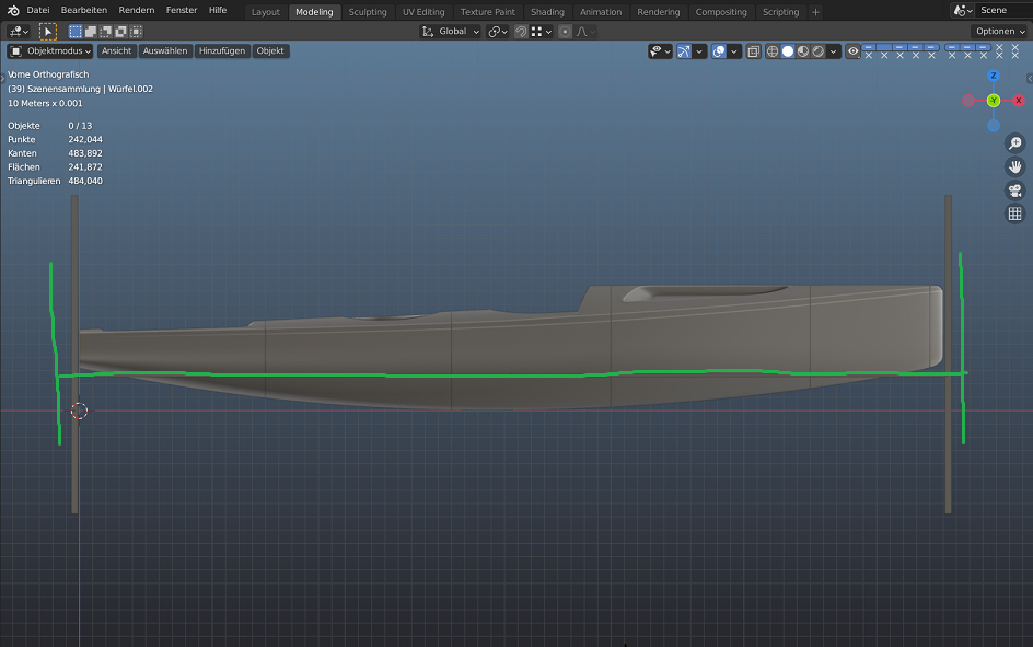

Im Schiffbau haben sich über die Jahrhunderte bestimmte Arbeitsweisen und Methoden entwickelt.
Diese werden zum Teil heute im modernen Schiffbau als Standard angenommen. Sind damit Grundlage für die Bestimmung eines Schiffes, einer Yacht oder Bootes.
Dazu zählen auch die Definitionen wie ein Bootskörper vermessen werden kann. Oder seine
Abmaße bestimmt sind.
Damit kommen wir zu der Meßmethode der IOM. Tankmeßverfahren
In diesem Meßverfahren wird die max. Wasserlinie genau definiert und bestimmt. Und kann so
praxisgerecht gemessen werden. Die Geometrie des Rumpfes wird in diesem Bezug abgeleitet.
Und bei der Messung besteht die Möglichkeit diese Geometrie mit zu prüfen.
Damit das aber funktioniert muß ein Bezug zwischen Meßgerät und Meßobjekt bestehen.
Im Fall der Tankmethode ist das die Wasseroberfläche und die Schwimmlage der Yacht.
Und ein Längenmaß das auf die Wasseroberfläche Bezug nimmt.
Für die IOM sind die 1000mm bestimmt worden. Wenn wir das auf die RG anwenden möchten
sind das natürlich ihre 661mm.
Die am Anfang erwähnte „Rohrmethode“ zeigt uns Eindrucksvoll den Unterschied zwischen der
„Wahren Länge“ des Objektes und einer „Definierten Länge“ des Objektes.
Wir sehen weiterhin das eine „Definierte Länge“ unbedingt eine Bezugsebene benötigt damit sie
genau bestimmt werden kann.Und auch weitere Längenmaße beziehen sich auf die Bezugsebene
in diesem System.
Das ist ein zentraler Punkt um Korrekt zu bestimmen und zu messen. Abweichungen dürfen
hier nicht vorkommen!
Indiesem Bild sieht man warum das Meßsystem und die Bezugsebne im rumpf nötig sind.
Zuletzt geändert von GER OK 712 am 21.12.2021, 13:36, insgesamt 1-mal geändert.

Beitrag: #77Beitragvon GER OK 712 » 21.12.2021, 15:11
Das vorgeschlagene Meßsystem für die RG.
Das ähnelt dem Tankmeßsystem der IOM. Mit einer Außnahme.
Die Datum-Plane die in dem Meßgerät als Bezugsebene definiert ist hat keinen
Bezug zu einer präzisen Definition des Bootsrumpfes. Es fehlt die wichtige Kopplung die
bei dem Meßsystem der IOM vorhanden ist. Es öffnet damit Spielräume die so nicht gewollt und
gewünscht sind. Das wichtige Längenmaß der Wasserlinie kann somit ausgehebelt werden.
Nicht nur die Länge der Wasserlinie auch die Rumpflänge…….
Das Längenmaß das die IOM-Leute wohl bedacht haben. Und mit ihrer Definition und Meßmethode auf ein Maximum begrenzen konnten.
Die Idee der Einfachheit und die Möglichkeit des Einfachen nach bauen der Meßschablone
schätze ich sehr. Die meißten werden wohl kein Aquarium oder Meßbecken zu Hause haben?
Ich wünsche mir schon das die Idee beibehalten werden kann. Aber sie darf die oben besprochene
Lücke in der Bauvorschrift nicht zulassen. Auch wenn die Lücke so wie sie vorgeschlagen wurde
nur eine theoretische Möglichkeit darstellt? Weiß man nie, was findige Ingenieure in der Zukunft
mit dieser Anfangen? Bei einer Neuentwickelung einer Bauvorschrift sollte und muß hier ein
Riegel vorgeschoben werden. Damit diese Möglichkeit nicht gegeben ist.
