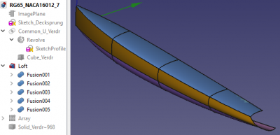

@hammax interessante Betrachtung! Im Moment wird bei den neuen Entwürfen der vordere Teil des Bootes mit zusätzlichem Volumen aufgepolstert, um dem Abtauchen auf Vorwind entgegen zu wirken. Kannst du mit den BCurves das nachgestalten ohne das das Unterwasser auf der Kreuz verändert wird? Dateibeilagen zu deinen Gedanken sind immer wünschenswert.

... die "Fülligkeit" des Unter- und Überwasservorschiffs lässt sich wohl mit der Profilwahl
und der Bughöhe bzw. Überwölbung darstellen - Vielleicht sogar berechnen/bestimmen.
Das Unterschneiden kenne ich bei der RG65 nur aus Fotos und kann es mir dank praktischer Erfahrung
auf Segelbooten in etwa vorstellen.
Dieser hochgezogene Vorsteven sieht allerdings nicht gerade ästhetisch/flott aus.
Auch die dahinter liegende "Decksfläche" dürfte (mit und ohne) wie ein negativ angestelltes Foil wirken.
Folglich wären "soviel Auftrieb wie möglich" und "strömungsschnittiger Decksprung" die Wahl.
Und außerdem das Gewicht nach achtern verlagern. (für die Wellengang- und Starkwindsegler).
Die Leichtwind-Regattasegler werden wohl eher das schnittige Boot bevorzugen und
bei Bedarf das böen- und wellenbedingte Kippmoment um die Querachse mit kürzerem Rigg minimieren.

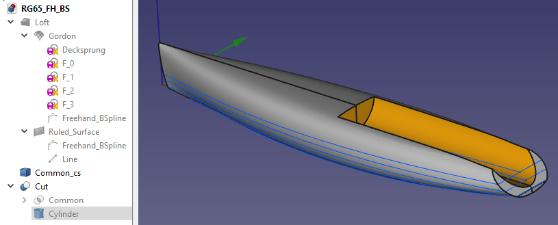

Beitrag: #206Beitragvon hammax » 06.08.2022, 07:41
... hier tut sich ja kaum noch was.
FreeCAD ist inzwischen bei Version FC.20 angekommen.
Gelegenheit neue Features und Workflows zu erproben.
(mein heimliches Vergnügen die ganze Zeit über)
Ich denke oft über dünnwandige, ausgeschäumte Rumpfbauweisen nach.
Mechanik und Steuerung sind in einem entnehmbaren Container untergebracht.
Der restliche Rumpf ist quasi hermetisch dicht.
Der eigentliche Test sind jedoch einfach variable BSpline Konturanwendungen
etwas abseits der üblichen Loft-Konstruktion.
purer Rumpf für 3D-Druck
RG65_FH_BS.FCStd.txt
FC-Datei
(449.75 KiB) 889-mal heruntergeladen
RG65_Test_2.FCStd.txt
sind die gelinkten Dateien im File enthalten?
(291.91 KiB) 857-mal heruntergeladen

Beitrag: #208Beitragvon hammax » 08.08.2022, 19:00
... die in der CurvesWB gebotene Gordon-Fläche ist tatsächlich etwas gewöhnungsbedürftig.
Sie besitzt wie ein Papierblatt 4 Seiten:
Oberkante und Unterkante entsprechen Stringern (Kiel und Decksprung)
Die Seiten sind die Spanten, inklusive 2 zwischenliegende => sie sind die Formbestimmenden.
Spanten im Sketcher als spezielle BSplines, generiert aus einer Geraden ohne Knotenpunkte => glatt.
Die Kontrollpunkte lassen sich frei verschieben und die Krümmungen über Gewichtungskreise variieren.
Die beiden Stringer - Deck und Kiel - kann man aus Freehand-BSplines per Snap an die Spanten hängen.
Die haben mich zunächst einige Bein- und Lernarbeit gekostet, sind aber besser als ihr Pendant im Sketcher, weil sie, wenn man es richtig macht verknüpft (snap) bleiben.
Man fummelt also nur noch an den Spantformen rum.
Eine Halbschale ist so darstellbar => aus ihr wird ein Solid, wenn man die Mittelebene erzeugt
und zwischen beiden ein Loft erstellt. Die zweite Bootshälfte ist ein gespiegelter Clone.
FCInfo-Makro liefert:
Volumen => 3,8 ltr x Styropordichte 0,15 => ca. 570g
Oberfläche => 0,24 m² x Wanddicke 0,5mm => 120g bei Dichte 1
Ein Pro für den 3D-Druck mit aufschäumendem Filament.
Das kann doch nicht alles gewesen sein?

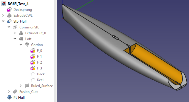

Beitrag: #210Beitragvon hammax » 09.08.2022, 13:36
... ich habe die "füllige Dame" mal auf 3 ltr abgespeckt.
Editieren geht ganz einfach, nur an den inneren Spanten "etwas rumschieben".
Ab heute ist FC.20.1 als Update verfügbar.
schlanker
RG65_Test_4.FCStd.txt
etwas modifiziert
(294.78 KiB) 1057-mal heruntergeladen
