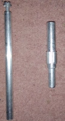

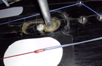

Im vorderen Mastloch, dickes Röhrchen, dünnes Röhrchen rein.
Alles dreht sich gut.
Funktioniert auch auf dem Wasser.
- Dateianhänge
- Verschiedene Durchmesser, alles dreht sich leicht.
- Hier war einsatz im Salzwasser/Ostsee.
War gefettet. Da muss ich nochmal ran. Sonst einfach austauschen. Salzwasser macht halt mal stress. Auch wenn man meint, habe doch sorgfälltig gefettet.
