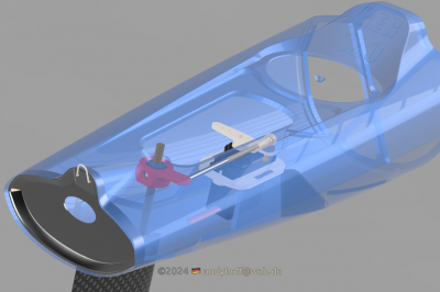

Servus zusammen,
Udo hatte nach ein paar weiteren Bildern gefragt. Und weil ich Christians Bautread nicht mit meinem Kram stören will, steck ich das hier in ein neues Thema...
Hab nochmal einiges umgebaut .. so langsam gefällt mir das.. :geek:

Mensch Andy ,
das sieht doch interessant aus. Erinnert mich ein wenig an eine IOM eines kroatischen Herstellers.
Wird das Boot beide Takelungen tragen?
Schön zu sehen das wieder etwas neues gedacht wird.
Dankeschön das du uns teilhaben lässt.

Deckdesign ist bei mir immer ein entscheidender Schritt .. und hier haben sich einige Ideen aufgestaut. Es macht ja wenig sinn immer das gleiche zu bauen .. ich wollte mal was fetziges :mrgreen: Rumpfdesign ist schon ein paar Monate alt. Ist auch alles etwas anders als sonst bei mir. Etwas breiter .. etwas mehr Verdrängung .. etwas breiteres Heck. Genaue Daten hab ich grad nicht parat .. wie gesagt die Designserie (basierend auf der m22) ist schon ein paar Monate alt und liegt auf'm anderen Rechner.
Schätze du meinst die K2? Ich muss zugeben das ich - speziell beim letzten Bild- auch direkt an die K2 gedacht habe. Aber das liegt natürlich auch and diesem Achterstag-Höcker :)
Hier das ganze mal ohne ..
Ja .. angedacht ist hier endlich mal beide Riggarten nutzen zu können. Dazu schwebt mir aber etwas spezielles vor .. mal sehen .. auch die Idee schleppe ich schon ein paar Jahre mit mir rum...

Hi Andy,
Was ist die Idee hinter dem Buckel an Deck?
Tobi

Hi Tobi,
die Lücke zwischen Deck und Baum/Segel zu schließen .. oder wenigstens zu verringern ;)
Iss mal ein Experiment .. das mir schon lange durch den Kopf geistert. Glaube zwar nicht das man davon wirklich etwas bemerkt? Aber .. Versuch macht kluch.
Zumindest schaut es irgendwie cool aus :geek:

Hi Andy,
Dachte ich mir :) Damit beschäftigen sich ja einige, Brad Gibson mit seiner Post-Punk und die Kroaten mit der VISS IOM. Brad's Lösung scheint mir am elegantesten, die VISS Lösung ist gewöhnungsbedürtig. Deine Lösung erscheint mir auf den ersten Blick nicht konsequent genug: die Lücke wird nur in der voderen Hälfte des Baums geschlossen und die Form des Buckels wird zusäztlich Verwirbelung bringen? Interessant ist es auf jeden Fall. Der Rest des Bootes sieht TOP aus!
Tobi

Hi Tobi,
tja die Idee ist natürlich nicht neu und man sieht verschiedene Ansätze. Das ganze in einer art Kajüte zu designen fand ich irgendwie naheliegend und ansprechend. Natürlich ist das von mir nicht wirklich konsequent durchgezogen. Aber ich wollte meinen grundsätzlichen Aufbau (Deckel Ruderservo etc..) nicht komplett über den Haufen werfen.
Einbauten ...
Prinzipiell gibt es aber noch die Möglichkeit diesen Buckel über den Deckel zu verlängern...
Das könnte man für einen ersten Test sogar provisorisch mit einem Stück Folie und Klebeband lösen ;) Denke das werden interessante Versuche...
Ja die VISS hab ich schon gesehen. Gewöhnungsbedürftig .. ahh .. ja .. so kann man es auch nennen 8-) Aber das es von Brad etwas neues gibt wusste ich nicht. Muss ich mal suchen..
