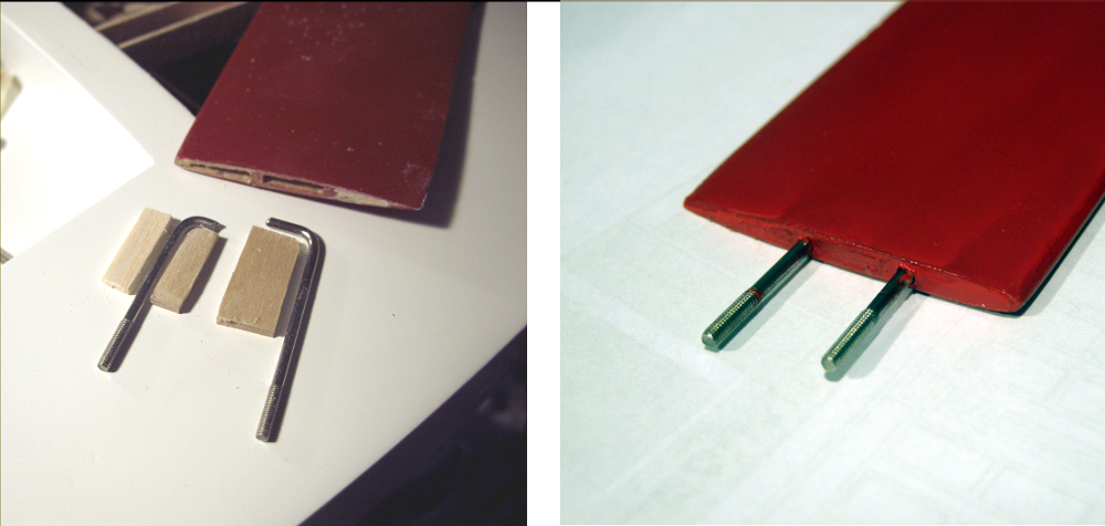

Hier ist mal ein Bild. Einfach anklicken. Dann wird's größer.

Bei mir hat Fahrradspeiche gut funktioniert:
(Hier sind es zwei Stäbe, ich habe auf diese Weise mein Blei befestigt...)
Ist biegbar, nichtrostend und bezahlbar. Statt der eingeklebten Holzstücke könnte man auch eine Öse biegen und mit einem Stift quer durch die Finne sichern

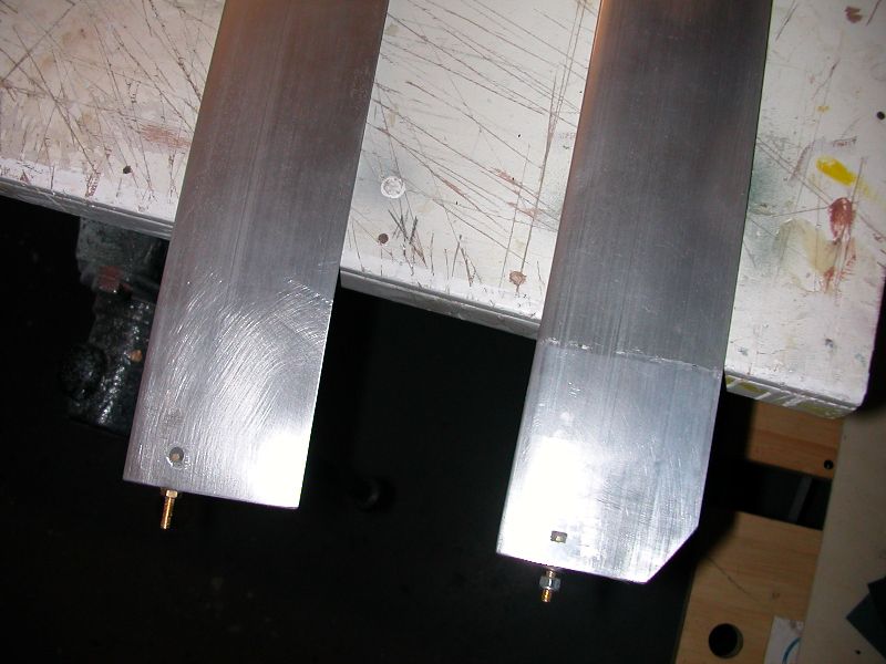

Ich streiche die Finne erst dünn mit Margarine ein und umwickele sie dann mit Frischhaltefolie. Das erleichtert das Herausziehen der Finne ungemein. Die Folie kann man dann durch den Schlitz separat herausziehen.
Wiesel hat das Ganze Russische Buttermethode genannt. Ich baue inzwischen meine Kieltaschen so. Damit passt der Kiel schön saugend in die Kieltasche. Bei meinen Alukielen habe ich dann unter Deck einen Nirostift in Bootslängsrichtung durch Kiel und Kieltasche gesteckt. Damit entfällt das Geschraube an Deck und die Schot kann sich nirgens verhängen. Allerdings flexe ich den hinteren Teil der Flosse im Bereich der Kieltasche weg. Damit hat man mehr Platz unter Deck und ein paar Gramm Gewichtseinsparung.
