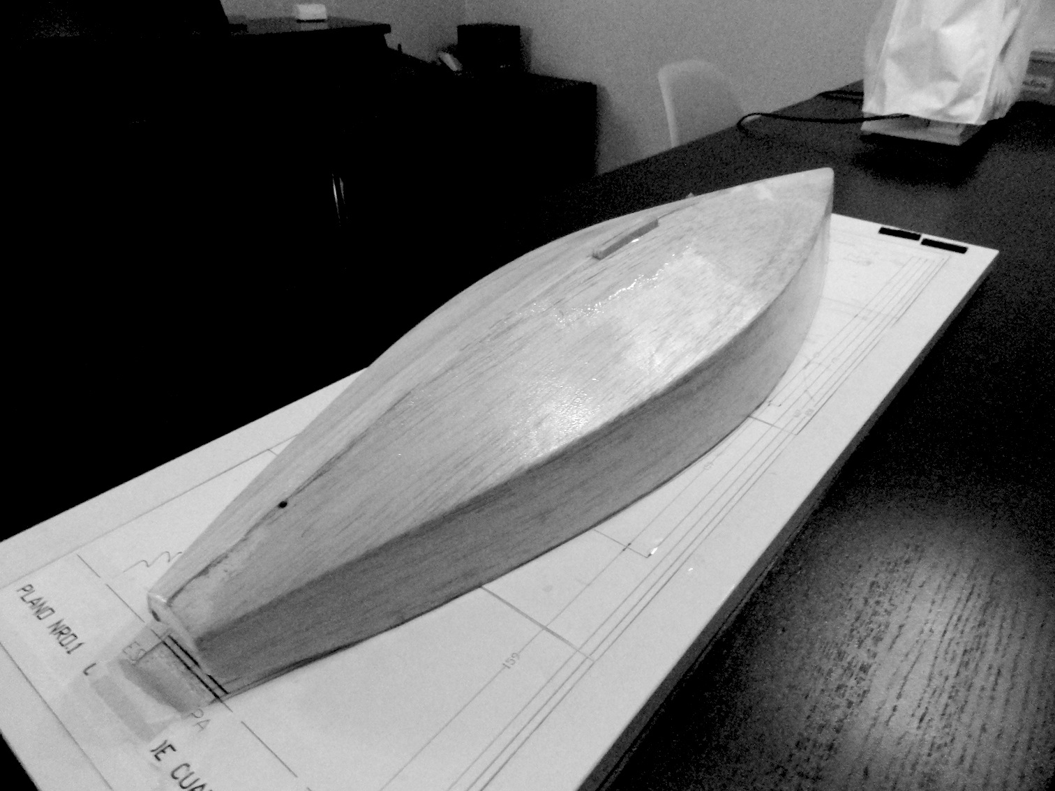

Moin aus Kiel in die 65er-Runde!
Frisch in diesem Forum - doch schon seit drei Wochen mit dem Bau einer JIF 65 für unsere drei Lütten beschäftigt (kein Regatta-Boot) - freue ich mich sehr, dass ich hier ein tolles Forum gefunden habe, dass mir bei der Fertigstellung mit Rat zur Seite stehen kann.
Ich selbst bin Interface und Interaction Designer.
Unten der aktuelle Status meines Bootes.
Der Rumpf ist soweit fertig, nur das Deck fehlt noch.
Meine Mädels haben sich für ein komplett schwarzes Boot entschieden, das mit gelben Akzenten & Schrift aufgehübscht werden soll - so der Plan. ;)
Jetzt bin ich gerade etwas am verzweifeln: :?
Ich suche gerade nach einer Kielbombe (550g) bzw. nach jemandem, der diese vertreibt.
Gleichzeitig bin ich unsicher, was ich für Teile für mein Segel/Rigg brauche.

Beitrag: #5Beitragvon CB750 » 07.03.2013, 09:55
Hallo Christoph,
von mir auch noch ein herzliches Hallo. Ich habe auch einen Knickspanter gebaut. Wie dick ist denn Dein Balsa für den Rumpf?
Ein Gewichtsverhältnis kleiner als 1:1 ist auch anzustreben, wenn es kein Regattaboot werden soll, das fährt dann einfach besser.
Ich vermisse vor dem Kielkasten eine Verstärkung und die Halterung für den Mast, mit was möchtest Du denn fahren - konventionell oder Swing-Rigg ?
Das Segelservo sitzt bei Dir in der Mitte. Dann kannst Du keinen großen Servohebelarm anbringen, d.h. Du brauchst Umlenkblöcke. Der Platz ist aber durch den vorderen geschlossenen Spant etwas begrenzt, den würde ich noch herausnehmen oder zumindest etwas luftiger machen.
Viel Spaß noch beim Bau, sieht ja schon gut aus :clap:

Beitrag: #6Beitragvon Kielago » 07.03.2013, 11:42
Hi Carlos!
Außen sind es 2mm Balsa, ganz nach Plan. Hinten habe ich den Rumpf verjüngt und ein Deck eingeklebt, damit der Ruderhebel frei zugänglich ist..
Keine Ahnung wieso, aber irgendwie kommt es mir fast vor, als wäre mein Boot schon jetzt ein "Brummer"..
Ich habe mich, nach Austausch mit Cord, nun für ein konventionelles Rigg mit MM-Großbaumbeschlag entschieden.. Bis dahin bedarf es aber noch etwas Zeit.. ;-)
Der Hebelarm ist in der Tat etwas kleiner, ich wollte eine Umlenkung einbauen und gegebenenfalls den davor liegenden Spant passgenau bearbeiten..

Beitrag: #7Beitragvon CB750 » 07.03.2013, 22:20
Kielago hat geschrieben:Hi Carlos!
Beste Grüße,
Christoph
Ja, der MM-Beschlag kommt dabei gerne mal zum Einsatz. Ich habe auch noch einen liegen. Für Regattaeinsatz verwende ich da aber lieber einen selbstgebauten radialkugelgelagerten Lümmelbeschlag. Dann dreht das Großsegel besser auf.
Als Beplankung habe ich 1,5mm Balsa mit Bootslack drüber und gut. Reicht von der Festigkeit, außer es kommt ein Panzerkreuzer in die Quere, ist mir aber noch nicht passiert...
Plicht sieht doch schön aus und man kommt an den Ruderhebel ran. Die Stangenführung (2mm Carbonrohr?) bekommst Du schon hin.
Bei kürzeren Hebelarmen hat sich das Aufbohren der Servos auf ca. 165Grad als ganz gut erwiesen, dann braucht man nicht so kräftige Servos und kann die leichten Dinger nehmen. Aber längere Hebelarme gehen leichtgängiger. Kannst dann ja mal bei Gelegenheit Fotos hochladen, wie Du das gelöst hast.
Wieviel wiegt er denn bis jetzt (ohne Elektrik)?

Beitrag: #8Beitragvon Kielago » 08.03.2013, 15:16
Ja, die Plicht ist in der Tat wirklich gut geworden (hätte ich selbst nicht gedacht..).
Als Führung nehme ich sehr wahrscheinlich eine gummierte kleine Hülse oder so..
Die Nummer mit dem Servo muss ich einfach testen, ich habe ein Graupner DES 678 - das sollte eigentlich kräftig genug sein, aber wer weiß..
Carlos, wir hast Du den Mast deiner Jif befestigt (vor allem, wenn Du den MM-Beschlag benutzt)?

Beitrag: #9Beitragvon CB750 » 08.03.2013, 23:08
Das Servo habe ich in meiner MM drin, mit 2 Widerständen aufgebohrt auf ca. 165 Grad, da es sich nur auf höchstens 140 Grad programmieren lassen soll und ich so ein Programmiergerät nicht habe. Die SMD-Widerstände waren auch schnell eingelötet. Der Servoarm der MM wäre sicherlich auch ein Ansatz für ein konv. Rigg in ner RG.
:mrgreen: Sieh Dir mal meine Signatur an, ich habe zwar einen Knickspanter, aber das ist eine Seabug. Und die ist mit Swing-Rigg. Problematisch ist nur, dass sie dazu neigt, schnell Stecker zu fahren, da das Vorschiff anscheinend nicht voll genug ist. Von innen habe ich übrigens Glas-Streifen mit 2K-Epoxy über die Stoßkanten und den Rest auch mit Bootslack versiegelt. Ich denke, die nächste RG wird auch ein konv. Rigg bekommen. Aber bei ein paar Regatten war ich dabei und habe nicht nur den letzten Platz in den Durchgängen gefahren. :) Mit einem besseren Segel ist da sicher noch mehr drin, aber am Besten wäre wohl ein Umbau auf konv. Rigg, damit man bei Bedarf den Druck aus den Segeln nehmen kann, bevor sie untertaucht.
Einen Entsprechenden Lümmelbeschlag kannst Du bei der MM sehen:
http://www.micromagic-segeln.de/forum/s ... p?tid=4025
MfG
Udo
