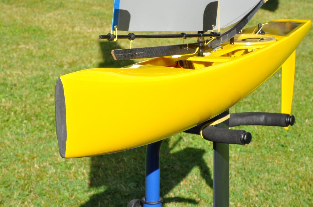

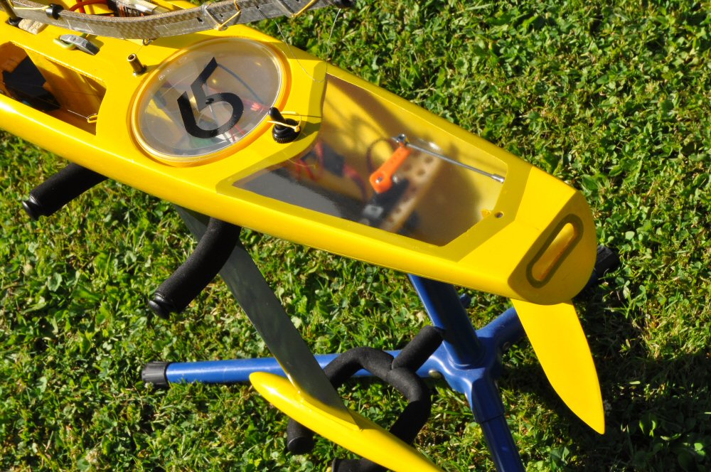

JethRace Nr. 19 ist fertig ! (zu 99%)
Eine kleine Rückschau:
Habe schon lange mit dem Gedanken gespielt,eine JR zu bauen.Habe dann aus der letzten Fertigung auf Empfehlung von Andreas Hoffmann die Nr. 19,den leichtesten Rumpf mit 67 gr., erworben.Dazu Decksteil,Deckelring und Ruderkoker.Es sollten ein paar Lunker vorhanden sein,war aber kein Problem.

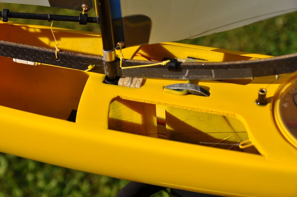

Auf den Ausbau will ich nicht näher eingehen,war fast identisch wie im Baubericht der MaLi.Nur den Ruderkoker habe ich nicht seitlich abgestützt,sondern durch das Deck gehen lassen und für den Ruderhebel ausgeklinkt.

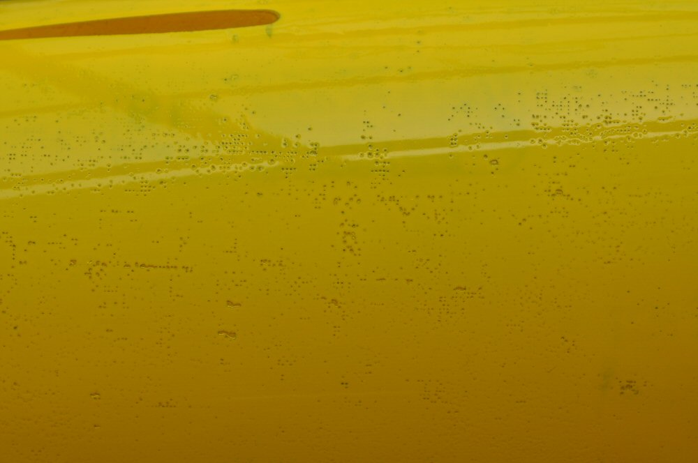

Nach dem Ausbau ging es ans Lackieren.Naß angeschliffen,mit Silikonentferner gereinigt.Lackiert wurde mit Spraydose,bin ich bisher immer gut zurecht gekommen.Nach entsprechendem Ablüften 2 Schichten dünn gesprayt und blöd geguckt.Pinholes ohne Ende.Andreas hatte bei dem Rumpf ein anderes Verfahren angewendet.Sind mir und auch ihm nicht aufgefallen.Rumpf fühlte sich gut und glatt an.
Vorher:
Was nun? Im Nachbarforum Infos eingeholt,Ratschläge gingen von kpl. abschleifen oder mit Verdünnung abwaschen und dann mit 2K aufbauen.Wollte ich nicht.Ein Tipp ,auch von Andreas,war Porenwischfüller.

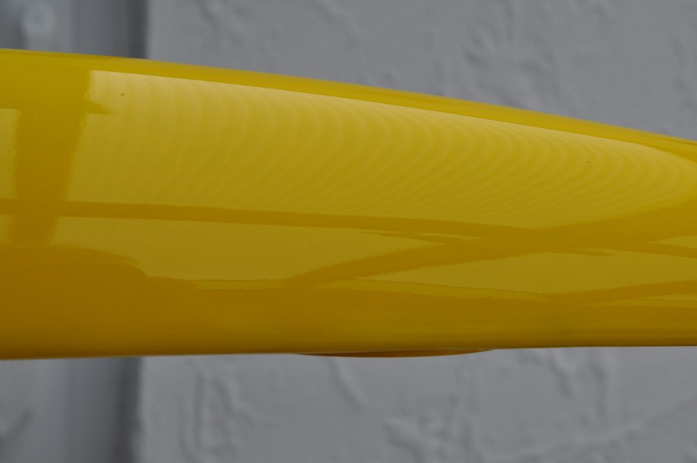

2 Durchgänge gemacht,Anschleifen,Wischfüller,Sprayen.Nicht zufriedenstellend.Dann der entscheidende Tipp von Andreas,1K Lackspachtel zu versuchen.Lackspachtel besorgt,1 Durchgang und Begeisterung.Eine für mich zufriedenstellende Lackierung.
Nachher:
Gewichtsvorteil ist zwar hin,aber ich denke,es ist ein gutes Boot geworden.

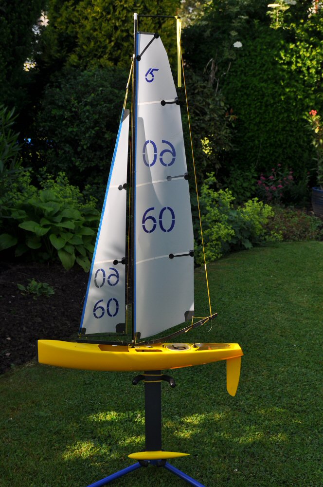

Die Abstimmung mit der MaLi war zwar etwas aufwändig,dafür kann ich jetzt Riggs und Kiele problemlos tauschen.
Segelfertiges Gewicht mit 650 gr. Blei 1030gr.

Beitrag: #2Beitragvon Admin1 » 20.06.2013, 19:55
Servus Hano,
Glückwunsch das sieht doch super aus! Trotz dem Stress mit den Pinholes .. Asche auf mein Haupt .. hast du das noch sehr gut hinbekommen :tup:
In dem Gelb sieht der Rumpf einfach total scharf aus :mrgreen:
Gewicht ist auch noch gut, bin gespannt was du zu den Segeleigenschaften sagst.
Hast du die von mir angegebenen Positionen für Anhänge und Mast verwendet?

Beitrag: #3Beitragvon stetson » 20.06.2013, 21:53
Hallo Andreas,
ja,ich habe die vorgeschlagenen Positionen übernommen.Die Masttasche habe ich 25 mm gemacht,um ausreichend Verstellmöglichkeiten zu haben.
Segeltest wahrscheinlich am Wochenende,will aber erst noch den Kiel mit dem 550er Blei fertig machen.

Beitrag: #7Beitragvon stetson » 21.06.2013, 18:53
Hallo Matthias,
die Frage nach dem Spachtel hat Andreas schon beantwortet.Da der nächste Hagebau 35 km von mir entfernt ist,habe ich über I-Net bestellt.War zwar eine Dose,aber gleicher Inhalt und am nächsten Tag da.
Gehe davon aus,daß Du auch schon lackierst hast.Dann naß anschleifen,ich habe 400er genommen,nach dem trocknen mit Silikonentferner reinigen.Den Spachtel habe ich mit einem flexiblen Kunststoffspatel dünn aufgezogen.Durch die weiche Konsistenz siehst Du genau,wo der Spachtel reinzieht.Einen Tag trocknen lassen.Danach schleifen,ich habe naß geschliffen anfangs mit 240,zuletzt mit 600er.Abschleifen bis auf den Lack,ist ein guter Anhaltspunkt.Habe ca. 1,5 Std. gebraucht fürs Schleifen.Bei genauem Hinsehen hätte ich noch einen 2.Durchgang machen können,aber ich brauche keine Autolackierung.
Nach dem Trocknen wieder mit Silikonentferner reinigen und lackieren oder nochmal die gleiche Prozedur,ganz nach Wunsch.
Wünsche Dir viel Erfolg.
