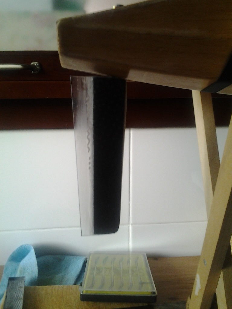

Beitrag: #28Beitragvon Thor069 » 30.11.2013, 10:58
So hab mal etwas "schnell "gebastelt :D .
Altes Ruder +Flexruder
Wiegt 12,4g
Gewicht Flexruder 12,4g
Was meint ihr soll ich es noch dichter an de Rumpf anpassen?

Re: Ruderblatt und Kiellängen
Beitrag: #29Beitragvon Rio » 13.01.2014, 14:59
Hallo Thorsten,
ich habe auch einige Ruder getestet. Die ersten Ruder unter meiner No. 3 und den Slim`s waren rMM-Ruder.
Die Boote waren zu steuern aber es fehlte mir etwas an Agilität. Als nächstes habe ich ein älteres CFK-Ruder von Uwe probiert. Länge sind ca. 130 mm. Es ist sehr leicht und hat genügend Fläche. Das kam auch bei der iDM in Lübeck zum EInsatz. War wohl nicht die schlechteste Wahl.
In Leipzig bin ich mit einem neuen CFK-Ruder von Arne gefahren. Die Fläche ist deutlich größer, so dass ich das Rigg auf Anschlag nach achtern trimmen musste. Gefühlsmäßig hätte der Mastkoker noch weiter nach achtern reichen können um in den Windlöchern noch etwas mehr Druck an die Windkante zu bekommen.
Allerdings hat die Ruderfläche auch die nötige Agilität für die doch sehr unsteten und ruppigen Bedingungen in Leipzig gebracht, so dass ich einige Wendeduelle mit Andy und Achim für mich entscheiden konnte.
Mein gößtes Ruder stammt von einer SeaCret und ist Längen- und Dickenreduziert. Auf Grund der großen Fläche und des hohen Gewichts habe ich es aber noch nie probiert.
Zum Spalt zwischen Rumpf und Ruder versuche ich diesen immer soweit wie möglich zu reduzieren, damit sich dort nicht unnötige Verwirbelungen bilden. Teilweise fahre ich auch eine Feder zwischen Ruderkoker und Ruderhebel um das Ruder an den Rumof zu ziehen. Du solltest aber Sorge tragen, dass das Ruder in keiner Stellung am Rumpf klemmt, sonst macht es das Ruderservo nicht lang.
