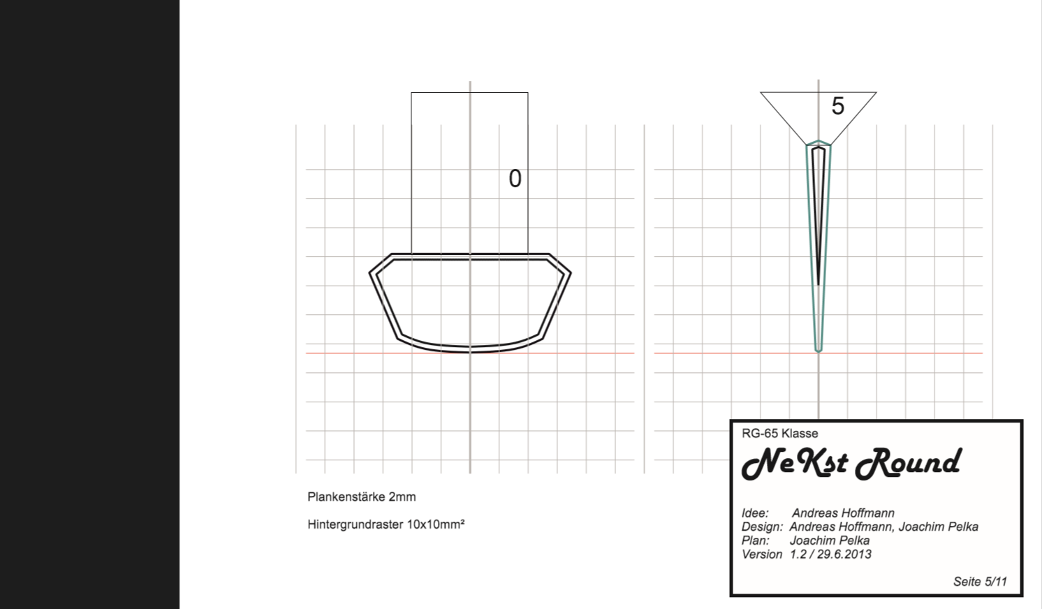

die Maserung waagerecht und schon reicht es.
Am besten fängst du mit der "Bodenplanke" an (stabilisiert die Spanten in Längsrichtung), dann die Seitenplanken und zum Schluss die schmalen Planken ansetzen.
Wenn du die 3 Hauptplanken drauf hast, nimmst du dir nen schönen Schleifklotz und schleifst die Kanten um ne schöne Phase für die kleinen Planken zu haben. Die kannst du dann mit etwas Übermaß aufkleben und danach ne schöne Rundung an den Ecken einschleifen.
...und klebe bitte nicht mit Weißleim! Entweder UHU-Hart, oder nen PU-Kleber, wenn du sauber arbeitest geht auch Sekundenkleber.
Weißleim lässt sich auf Balsa nur sehr bescheiden verschleifen.
Wenn du den fertigen Rumpf farbig gestaltest, kannst du zur Festigkeitserhöhung der Oberfläche nen netten Trick anwenden.
Besorge dir ne Damenstrumpfhose. Da passt der Rumpf komplett rein. Danach mit Parkettlack, oder noch besser G4 die ganze Oberfläche tränken. Stabil, keine Falten und schnell gemacht...
Dafür kann der komplette Rumpf mit Deck schon fertig sein.
