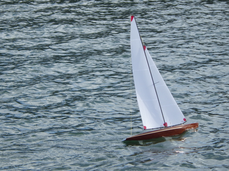

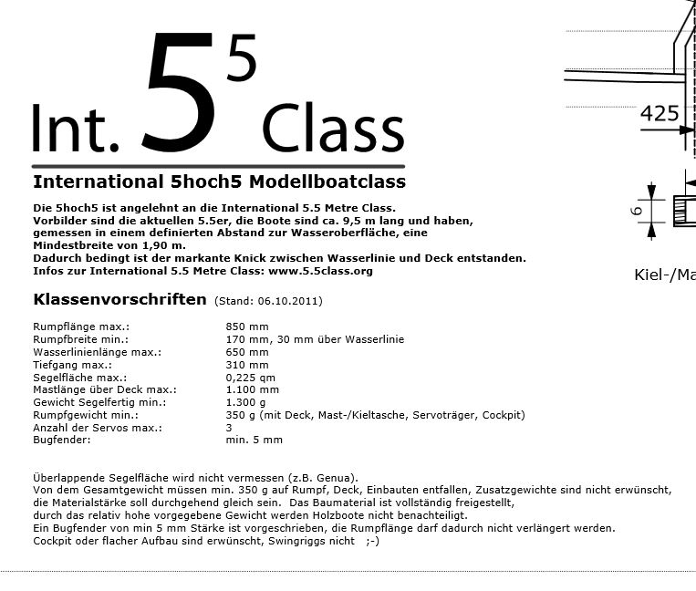

der ursprüngliche Gedanke war, dass diejenigen die noch Teile von ihrer RG "über haben" mit relativ geringen Kosten (?) ein anderes größeres Boot bauen können.
Da die Segelfläche auf das Maß der RG beschränkt ist und das für ein 1,3 bis 1,5 Kg schweres Boot doch eher wenig ist, lag der Gedanke nahe eine Genua mit in die Klassenregel aufzunehmen. Die vermessene Segelfläche (0,225 qm) ist die aus der Seitenansicht. Die Überlappung der Genua wird nicht mit vermessen.
Wer mag kann die Klassenregel außreizen und sich dadurch erhebliche Vorteile verschaffen. Das war jedoch nicht der Gedanke. Es ging mir eher um halbwegs vergleichbare Boote und um Modellbauer die Spaß daran haben schöne Boote zu bauen. Und ja, man könnte damit auch Regatten segeln

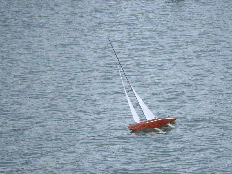

Bei viel Wind macht das Boot am meisten Spaß. Ein eintauchen des Vorschiffs wird kaum passieren
