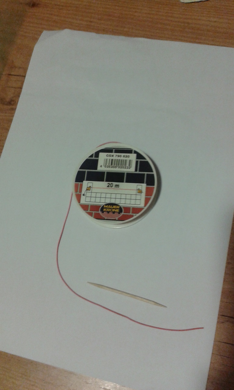

Beitrag: #61Beitragvon Torti » 18.03.2014, 16:56
Gummiband...
An meiner IOM setze ich auch keinen Block auf Decke ein. Ein Maurergummi vom Fockanschlag zur Hauptschot ist eine funktionale Lösung. Die Schot wird immer leicht auf Spannung gehalten und kann sich auch unter Deck nicht verheddern.
...und es reicht dann ein Drahtbügel zur Umlenkung, da es kaum Reibung gibt.

Beitrag: #62Beitragvon Trave » 19.03.2014, 18:11
nimm keinen Maurergummi ist viel zu dick nimm ein Gummi aus dem Angelladen für Stippangeln es giebt verschiedene stärken die Silikongummi sind sehr dehnbar es reicht das 2 oder 3schwächste Gummi um so länger der Gummi um so weniger muß das Servo gegenan arbeiten :D

Beitrag: #63Beitragvon Thor069 » 20.03.2014, 07:49
Guten Morgen,
Hab mal nachgeguckt und habe noch diese Gummiband mit "made in Germany" gefunden.
Ist nicht sehr dick so um 1mm Durchmesser das sollte gehen oder?
Werde fuer das Wochenende mal erst das A-Swing-Rigg drauf machen, ist in Arbeit, mache spaeter mal Fotos.
Saludos.
Thorsten
Thor069
