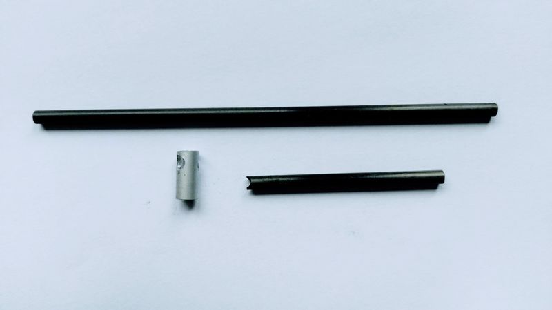

Die durchaus berechtigte Kritik, da mit 4 g zu schwer, am ersten Mastausleger des Riggs meiner Orion wurmte mich schon. Allerdings fand ich die schnelle und einfache Baumethode gut. Etwas Tüfteln war also angesagt.
Der überarbeitete Ausleger besteht jetzt aus Rohren und nicht aus Vollmaterial. Das drückt das Gewicht auf 1,8 - 1,9 g, je nach der Anpassung an das Rigg.
- Kopf - Alurohr, eloxiert, 6x4 mm, 13 mm lang
- Mastspiere - Carbonrohr, 4x2 mm, 40 mm lang
- Auslegerspiere - Carbonrohr, 4x2 mm, 120 mm lang (wird später passend gekürzt)
Für so ein Teil brauche ich ca. 30 Minuten. Die Materialkosten sind nicht erwähnenswert. Nach ca. 60 Minuten kann ich es einbauen und es ist wirklich sehr stabil und steif. Man könnte das Gewicht vielleicht noch auf ca. 1,6 g drücken, aber den Ehrgeiz habe ich jetzt nicht mehr.
Die Teile des Auslegers. Man beachte die eingefeilte Rundung in der Mastspiere

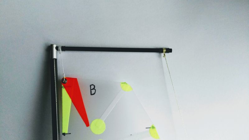

Ausleger fertig verklebt
Wenn die Auslegerspiere passgenau gekürzt ist, liegt das Gewicht unter 2 g - gewogen!
Ausleger eingebaut - gar nicht mehr klobig :-)

Der Auslegerkopf ist jetzt aus aus gewickeltem Rohr, ein Abfallstück vom Mast. Ungekürzt wiegt das fertige Teil 1,8 g. Später, auf Maß, gekürzt dürften es 1,4 - 1,5 g sein.Ich denke,weniger geht in dieser Bauart kaum. Das Ganze macht einen absolut stabilen Eindruck. Schaun mer mal ... :D
... mit noch 120 mm langer Auslegerspiere!
