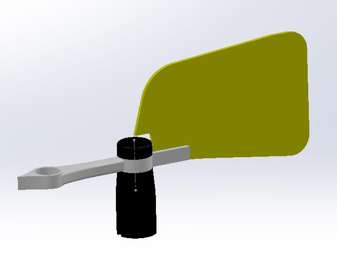

Beitrag: #16Beitragvon SUI 46 » 02.09.2020, 14:45
Hallo
Hatte wieder etwas Zeit um den Verklicker etwas um zugestalten.
Nun ist das Gegengewicht viel kürzer. Hat im Pfeil eine Aussparung um ein 1gr. Fischerblei zu versenken. Damit ist der Verklicker sauber austariert.

Re: Windanzeiger (Verklicker)
Beitrag: #17Beitragvon hal23562 » 04.09.2020, 16:54
Sieht super aus, Oli! Rotiert er denn auch schön leicht?
Gruß - Hartmut
Beitrag: #18Beitragvon SUI 46 » 04.09.2020, 18:20
Gestestet auf dem Boot ist er noch nicht. Aber in der Werkstatt auf dem Schraubenzieher mit Haarföhn-Wind hat er gut funktioniert.
Hier die STL's zum downloaden: https://www.thingiverse.com/thing:4587987
PS: Arbeite bereits an einer verbesserten Version die mit Draht steckbar sein wird. Halterung im Stil wie der von Hartmut.
