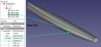

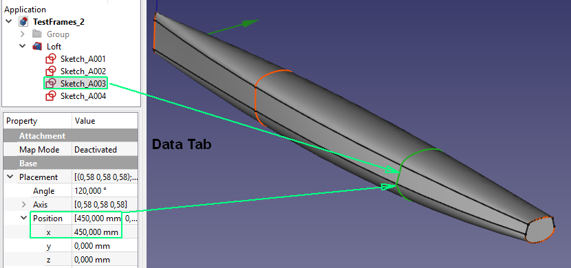

Hier noch mal die "simple" Vorgehensweise in der PartWB:
Ein Masterspant bestehend aus 2 einfachen BSplines und 2 geraden Seiten,
wird 4x kopiert (duplicate selection)
über Placement im Data-Tab (kürzester Zugang) auf der X-Achse "gleichmäßig" verteilt
und jeder Spant im Sketcher neu aufgerufen und nach "Geschmack" verändert.
Da noch nichts bemaßt ist, kann man mit der Maus nach Belieben rumschieben.
Jetzt macht man aus diesen 4 Spanten einen Loft und hat einen ersten Eindruck von seiner Kreation.
BTW: Ich arbeite immer mit der 0.19_pre Version auf dem neuesten Stand, daher auch die Verwendung der englischen Sprachversion - bei manchen Übersetzungen kriege ich Bauchweh.
simpler Loft Rumpf
TestFrames_2.zip
FC-File variabler Rumpf
(17.3 KiB) 5692-mal heruntergeladen

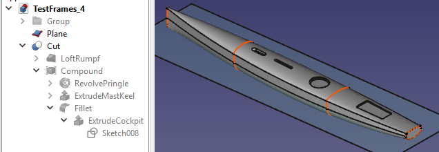

Beitrag: #7Beitragvon hammax » 11.06.2019, 08:00
… soweit ich bis jetzt im lediglich theoretischen Verständnis des 3D-Drucks gediehen bin, kann man wohl dem Slicer ein massives Modell = Solid vorsetzen und ihn höflich bitten, das Infill wegzulassen, woraufhin er nur eine definierte Wanddicke druckt. Das erleichtert die konstruktive Vorarbeit schon mal erheblich.
Einige der am Deck des Modells erwünschten Ausschnitte, Vorsprünge und Funktionsformen, lassen sich somit durch boolsche Verknüpfungen von separat konstruierten und entsprechend platzierten Solids erzeugen.
Da alles parametrisch ist, kann man daran auch noch nachträglich rumpfuschen.
Deckstruktur
TestFrames_4.zip
Deckstruktur im File
(85.32 KiB) 3916-mal heruntergeladen

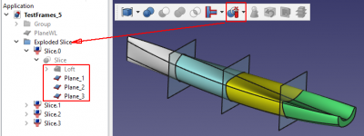

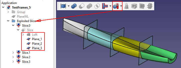

… da wohl kaum jemand hobbymäßig einen 3D-Drucker mit 650mm Bauhöhe besitzt, muss man das Modell 3- oder 4-teilen. Sieht schlimmer aus als es ist.
Zunächst habe ich mal einen Phantasierumpf mit einem Masterspant bestehend aus 5 BSplines gebaut.
Bitte nicht nachmachen! Hier sieht man für jede Spline-Stoß-Stelle eine Linie auf der Außenhaut.
Falls jemand seine Schattenkanten oder aussteifende Kanten sichtbar machen will.
Die Geschichte mit C0, C1, C2 => punkt-, tangential-, stetigkrümmend Bedingungen ein andermal.
Erzeugt man z.B. 3 orthogonale Ebenen auf der X-Achse ( hier im Abstand 160mm), kann man mit ihnen seinen Rumpf "zersägen".
Jetzt müsste man nur noch die Schäftungsflansche generieren.
Macht man den Rand nun "formtreu" im Übergang oder einfach nur "zylindrisch" mit hinreichend Untermaß, bzw. Nachbearbeitung, und überlässt die Restfüllung dem Kleber?
Partitionierung des Rumpfsolids
TestFrames_5.zip
FC-File
(152.87 KiB) 4216-mal heruntergeladen

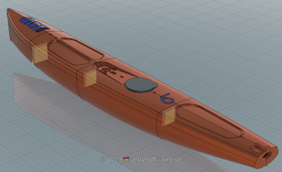

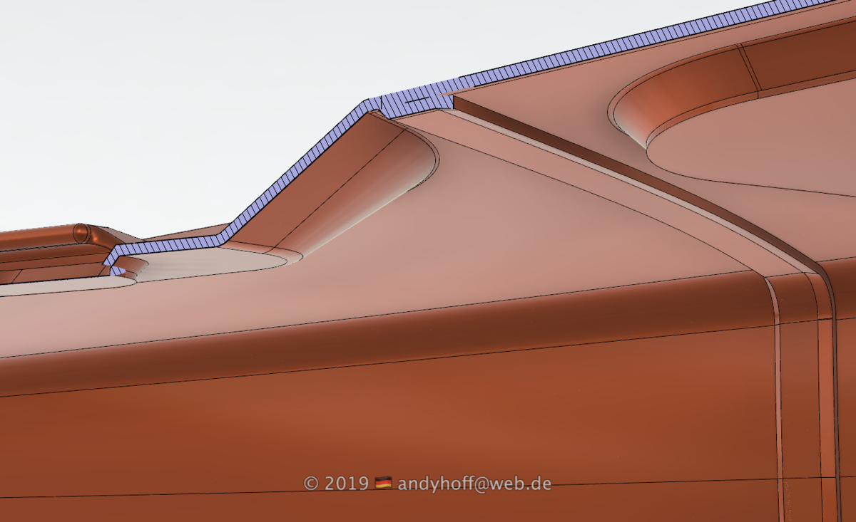

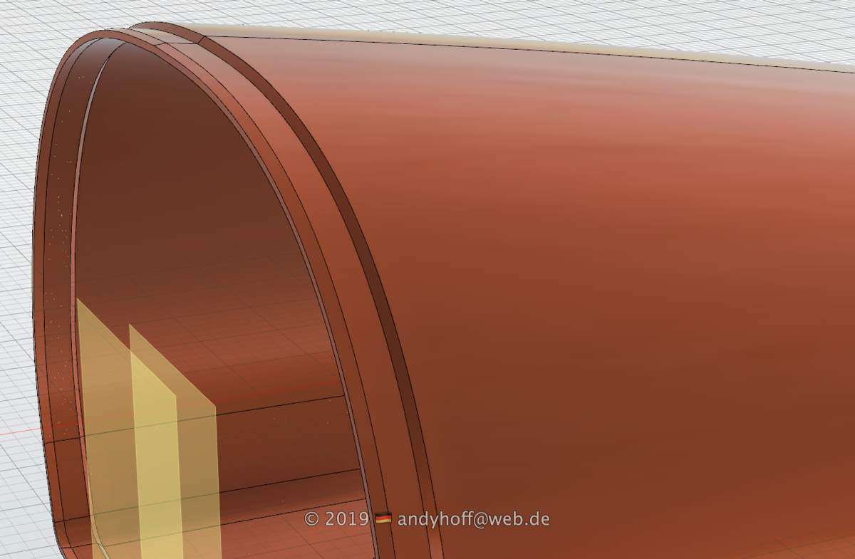

Zur Schäftung bzw. Steckung der Rumpfsegmente kann ich etwas zeigen..
Ich habe zusätzlich zu den 3 Trennebenen noch jeweils 4mm daneben eine zusätzliche Ebene gesetzt. Also insgesamt 6 Trennstellen.
Dann den Rumpf an den 6 Ebenen geschnitten. Die 3x 4mm Scheiben muss man duplizieren und dann wieder mit dem vorderen Segment verbinden. Bei den anderen 4mm Scheiben wird die Aussenkontur um die Wandstärke (0,6mm) nach innen versetzt. Diese verkleinerten Scheiben werden dann mit der anderen Seite der Rumpfsegmente verbunden und noch etwas angefast. Ohne Fase kann das im Vasen-Modus nicht gedruckt werden!
Damit hat man eine Steckung die exakt der Rumpfkontur folgt und schon fast ohne Kleber hält.
Und .. Ja .. letztendlich setzt man dem Slicer ein massives Modell vor und sagst ihm er soll nur die Aussenkontur im Vasen-Modus oder mit 1-2Perimetern mit einer bestimmten Stärke drucken.
Ich habe da bei der EVO einigen letztendlich unnützen Aufwand getrieben und das Solid ausgehöhlt damit das alles im CAD etwas schöner ausschaut. Zum Export für den Drucker dann daraus wieder ein Solid gemacht .. aufwändiger geht's kaum :D
