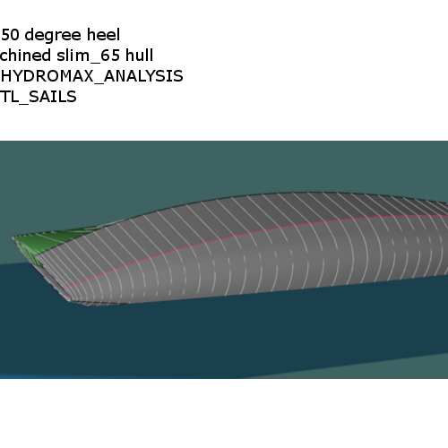

Warum hebt das Boot den Bug aus dem Wasser mit Knick? Nun, der Knick und die nach innen geneigten Bordwände lassen das Boot bei Krängung hinten absacken. Der Bug geht aus dem Wasser! Das ganze hat stark mit dem Wandern der Center of Flotation zu tun. Den mit Knick verändert sich die Wasserlinienebene des Bootes stark. Sprich sie wird hinten schmaler. Heisst, Boot sinkt am Heck mehr ein!
Boote ohne Knick können die Charakteristik ebenfalls aufweisen. Aber mit Knick ist der Effekt maximal! Die newnip und die slim neigen dazu den Bug bei Lage aus dem Wasser zu bringen. Die Viperfish zum Beispiel gar nicht! Ich stell das hier mal ohne Wertung ein. Aber ich glaube Boote mit der beschriebenen Eigenschaft (Bug aus dem Wasser bei Krängung) sind zu favorisieren!
Und natürlich hat arne recht! Die Knicke vergrössern die benetzte Fläche sicherlich sobald die Knicke ins Wasser tauchen! Ein gekrängtes Boot mit chines hat ne grössere benetzte Fläche als das selbe Modell ohne die Kanten!
Ich glaube die Knicke haben weniger mit Abdrift zu tun. Womöglich hat es positive Auswirkunegn. Aber hauptsächlich wird mit dem Knick das Vertrimmen bei Lage beeinflusst. Das ist Momentan meine Meinung zum Thema. Zu Ende gedacht ist noch nix!
Im anhang noch ein Bild einer slim_65 mit Knicks bei 50 Grad Lage. Man sieht sehr gut was passiert. Die Krängungsanalyse ist mit dem Programm Hydromax durchgeführt. Da stimmt also alles zusammen. Kein Gebastel a la Delftship!

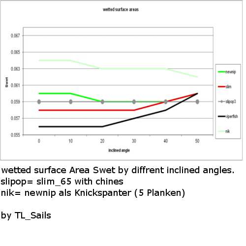

Das Diagramm zeigt diesen Sachverhalt. Die konventionellen Rundspanter slim und viperfish haben zunehmende benetzte Fläche bei Lage. Der Knickspanter nik sowie die slipop haben weniger Fläche im Wasser wenn gekrängt! Die newnip macht wiederum irgendwas...
Die Daten sind allesamt aus Hydromax. Ich hatte mal ein Nachmittag lang Zugriff auf das Programm und habe mehrere Rg65 Rümpfe damit gekrängt!
Arne: Hoffe du bist einverstanden wenn ich "viperfish" Daten veröffentliche. Aber das Boot eignet sich sehr gut als Referenz und zum Vergleichen!

Newnip hat geschrieben:Arne: Hoffe du bist einverstanden wenn ich "viperfish" Daten veröffentliche. Aber das Boot eignet sich sehr gut als Referenz und zum Vergleichen!
Na gut, weil du es bist ;)
