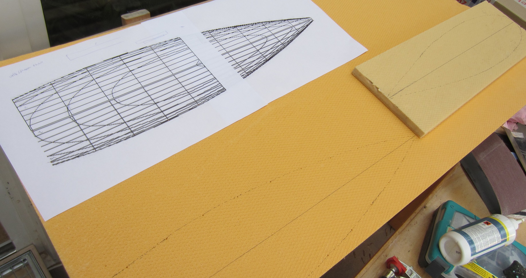

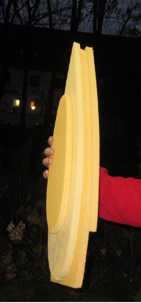

Als Vorlage dienen die grobpixeligen Bilder der Qroo. Auf 65cm länge skaliert natürlich. Ja, möglicherweise ist bei den Rissen die Beplankungsdicke abgezogen. Ich hab's daher etwas mehr in die Breite als in die Länge gezogen und es geht ja nicht darum, eine Meisterschaft zu gewinnen. ;) Jedenfalls fand ich die Qroo optisch ansprechend und habe sie deshalb ausgewählt.

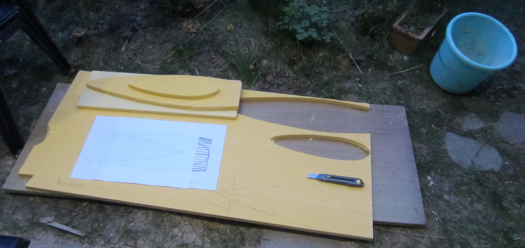

Der Riss wurde auf Dämmschaumplatten übertragen und mit dem Teppichmesser ausgeschnitzt, sodass sich zunächst ein Turm aus Schichten bildet. In den Turm schneide ich gleich Platz für Servos, Empfänger, Akku und Kiel hinein und ergänze den Käse durch einige Gewichtssparlöcher.

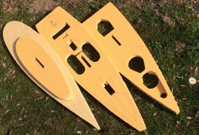

Beitrag: #6Beitragvon segp0309 » 10.04.2016, 20:03
So, Feierabend!
Anbei die gewünschten / versprochenen Bilder.

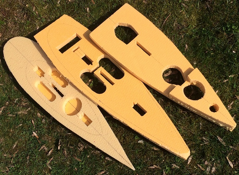

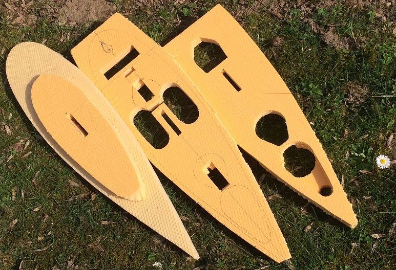

Dank des massiven Schaumstoffeinsatzes dürfte das Ding glatt unsinkbar werden... Wenn auch eine konkurrenzfähige Wasserlinie wahrscheinlich unwahrscheinlich ist. ;) Die Drei Elemente von den letzten Bildern sind inzwischen verklebt. PU-Leim ist die Pampe der Wahl: die quillt etwas auf, bildet selbst Schaum und dichtet dabei die groben Fertigungslücken ab.
Nun gehts ins Bett und es wird über technische Lösungen gebrütet:
- Verstagung und Aufnahme der Riggkräfte im Boot.
- Schotführung: Wo entlang? Riskiere ich eine Umlenkung ohne Seilspannung? Womit lenke ich um? Wie mache ich die Decksdurchführungen?
Mal sehen, wie gut ich dabei schlafe. Vielleicht hat ja auch jemand von Euch noch eine zündende Anregung für Quick-and-Dirty-Lösungen, die ich schnell genug kapiere, sie einzuplanen, bevor meine Hände alles zugeklebt haben?

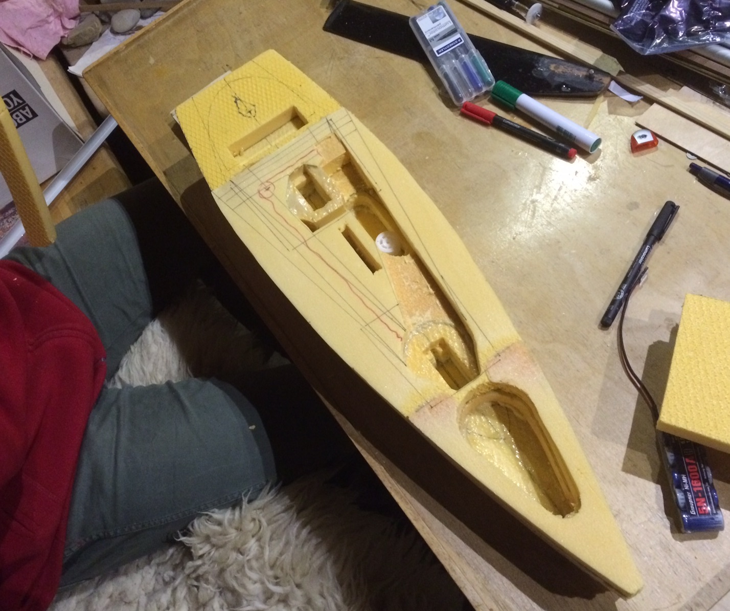

Hui, was für ein Wochenende! die Bauelemente sind miteinander verklebt, ungeschliffen wiegt der Pott nun 400 g mit Akku, Empfänger und 2 Servos. Minus etwas Abschliff, plus etwas Glas und Harz. Das dürfte sich nicht viel nehmen. PLUS halt die Tragekonstruktion...
Meine Frau las mir vorhin etwas aus unserem Sonntagsblatt vor: Nächstes Wochenende wollen die lokalen Modellbauer hier um die Ecke Anschippern. Noch eine Motivation!
Gute Nacht und bis Morgen!
Vorlagen auf Dämmstoff.
Die ersten Scheiben sind ausgeschnitten...
... und sehen als Stapel ziemlich dick aus.
Die drei Bauelemente - Produktion des Tages - von oben ...
...und von unten

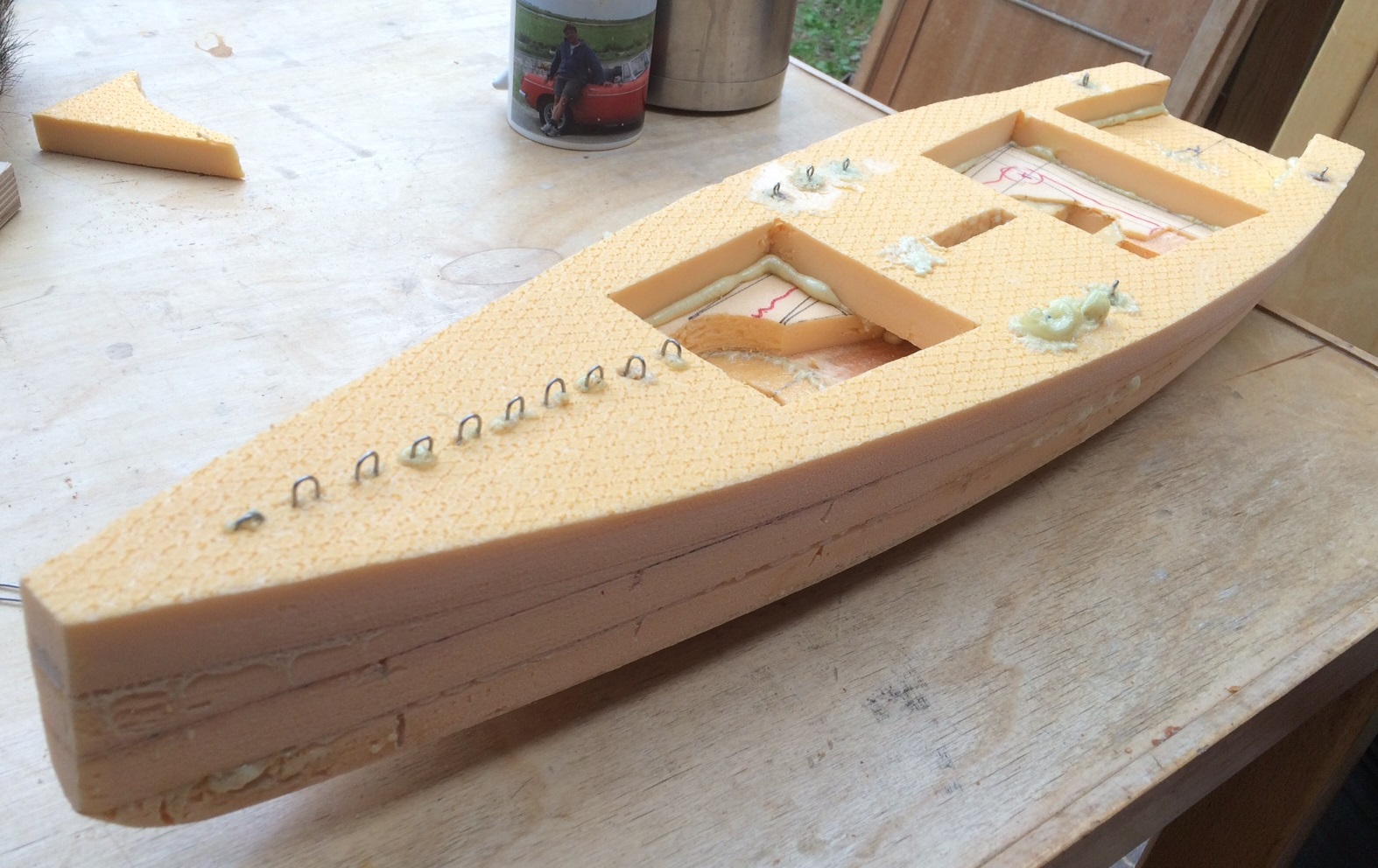

Beitrag: #8Beitragvon segp0309 » 13.04.2016, 20:18
N'Abend, und danke, Torti. interessante Idee. Dein Strumpfhosentrick bringt mich auf die Phantasie eines "formenden Abreißgewebes". Das könnte ein interessantes Experiment und, wenn es klappt eine tolle Arbeitserleichterung beim Laminieren geben!
Die Beschichtung werde ich aber diesmal lieber mit Glasflies und Expoxidharz machen: Das Material habe ich hier schon rumliegen. Guter Nebeneffekt: ich kann mal die Farbpasten gleich mit ausprobieren. Problem dabei: Die Entscheidung zwischen Blau, Rot und Gelb... ;)

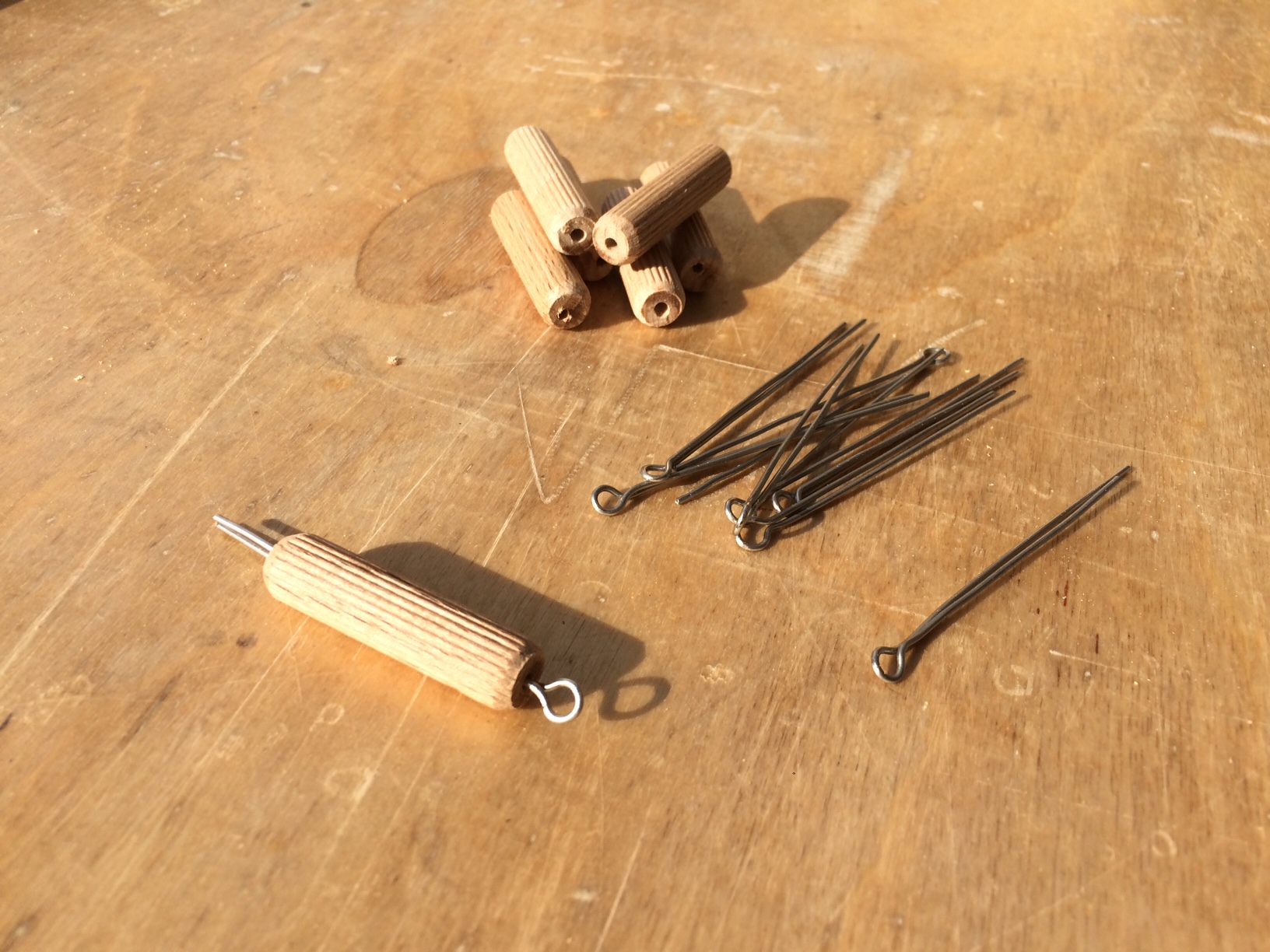

Gestern habe ich nach Einschraubösen in Baumärkten gesucht. Zumeist nur verzinkt, grundsätzlich zu klobig und dann immer noch nicht Vertrauen erweckend: die würden die Wanten schon herausreißen wenn sie nur den Mast senkrecht halten und keine Spannung drauf bekommen.
Meine Lösung: Ich lasse Schlaufen aus 1mm-Edelstahldraht in gelochte Dübel ein, krempele am anderen Ende um und verleime diese Dinger ordentlich schmatzend in entsprechenden Löchern, die sich wunderbar ins Volle boren lassen. Ich verspreche mir von der dramatisch erhöhten Klebefläche, die auch durch mehrere Platten hindurchgeht eine ausreichende Verankerung in dem eigentlich zweifelhaft haltbaren Dämmschaum.

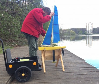

Beitrag: #10Beitragvon segp0309 » 17.04.2016, 19:55
Der offene Patient
So,
guten Abend und vielen Dank für die Tips und guten Gedanken, die mir geschickt wurden. Besonderer Dank aber meiner Frau: Ohne ihr freundliches Gegenwetten hätte das Projekt nicht geklappt. Es ist entschieden: Ich habe die Wette gewonnen und dabei ganz viel über mich, meine Frau und natürlich über Modellbau gelernt. :D
Ich fasse mich kurz und packe die letzten dokumentierten Bilder d'ran.
Schönen Abend allerseits!
P. S.
Die Quietschgelbe Farbe sieht irgendwie stark aus. Der improvisiert-unperfekte Look findet sich auch an Originalen entlang der französischen Atlantikküste und macht die Banane schon fast zu einem Scalemodell.;)
Die Püttingverankerungen vorm Einsetzen.
Der Rohrumpf - noch ohne Laminat.

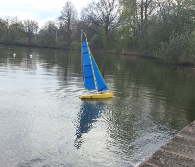

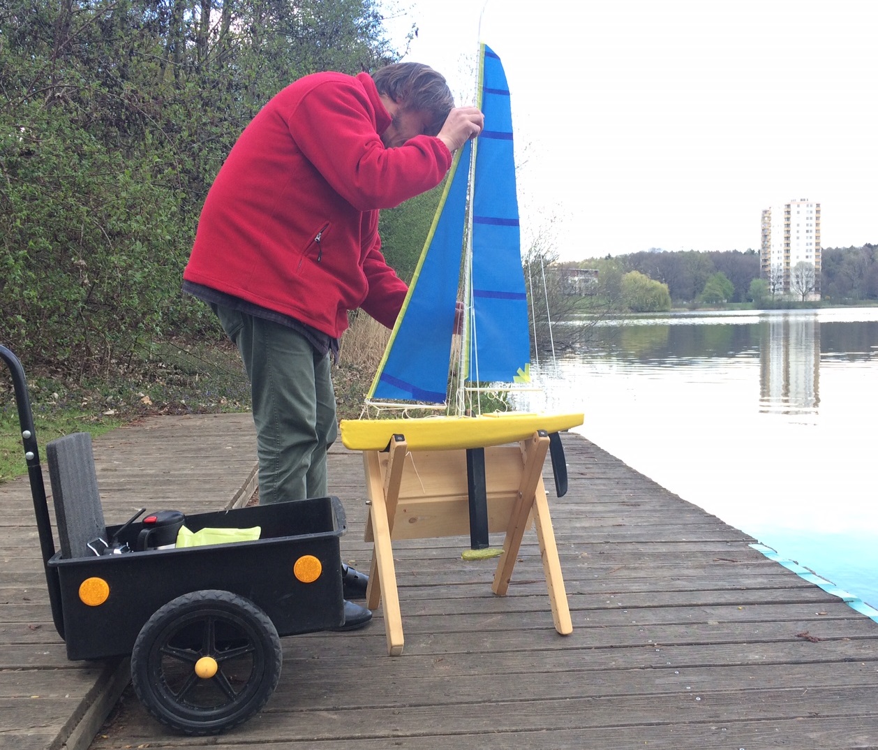

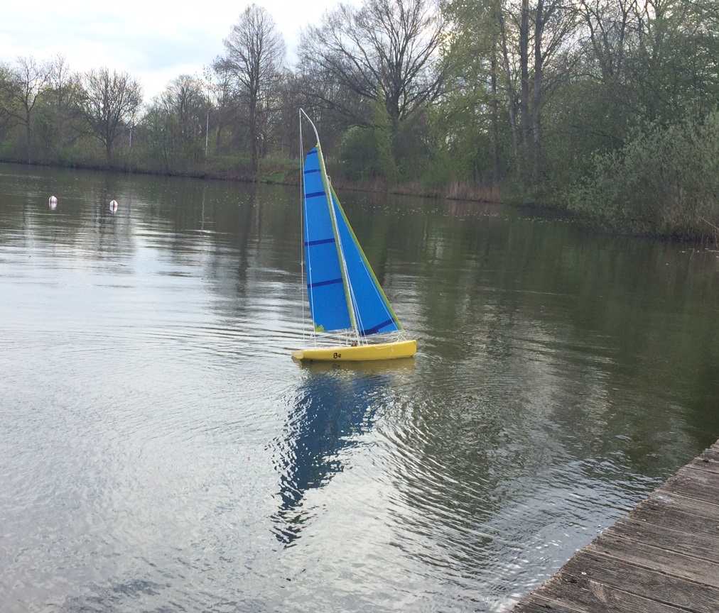

Heute am Teich. Der Wind war dank Landabdeckung mittelprächtig.
Die Segel standen überhaupt nicht, aber Segelwinde und Ruder taten wie gewünscht. Genug für den Nachweis der Fahrtüchtigkeit und zum Gewinnen der Wette.
