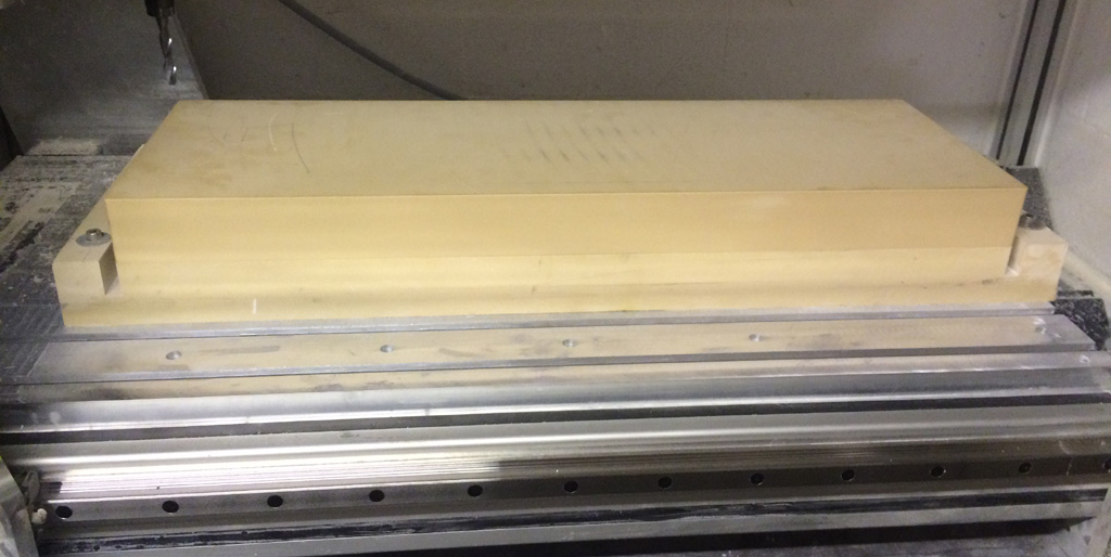

Beitrag: #14Beitragvon Roland K. » 31.07.2015, 20:58
OK, just Did it :D

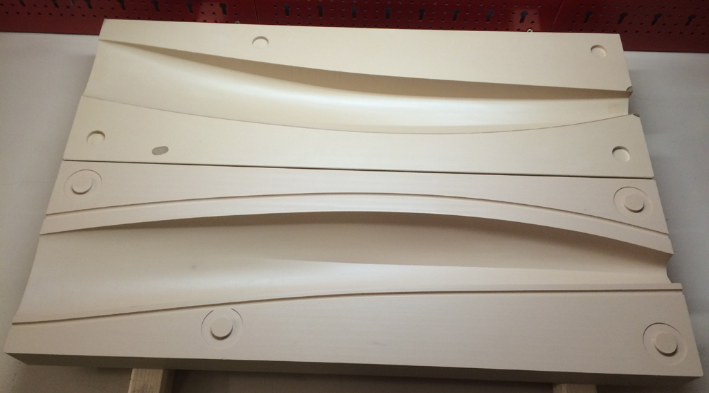

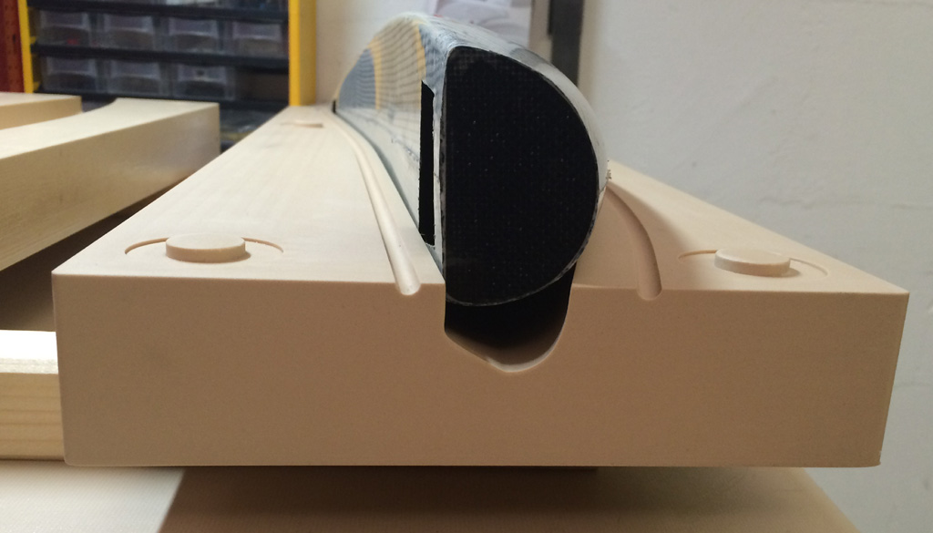

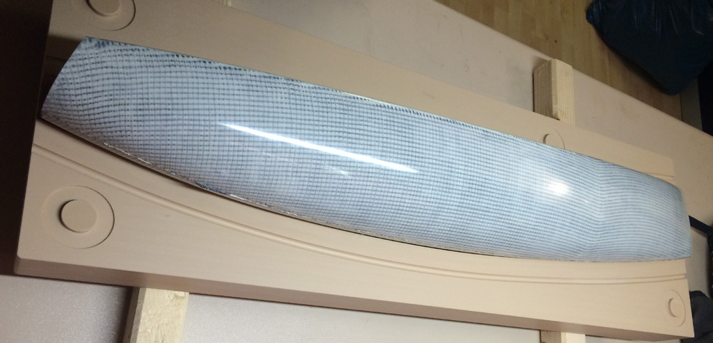

Die Zeit bis zur iDM ist knapp darum sieht der Zeitplan vor die Formen mit in den Urlaub zu nehmen, das ist Ideal zum wachsen das dauert ja eh immer ne Weile. So kann ganz gemütlich eine Schicht pro Tag aufgetragen werden. War ganz schön knapp aber hat gerade so geklappt. Aus Materialmangel musste das Probestück dann doch für die Form herhalten, da musste zum Teil wieder angespachtelt werden weil schon zu groß gefräst war. Darum ist das Ergebnis auch nicht perfekt, aber für den ersten Prototyp reicht es und das Schöne ist das ganze ist so reproduzierbar das später ggfs. ganz in Ruhe die zweite Hälfte nochmal neu gemacht werden kann.
Aber erstmal war Anprobe für meinen neuen großen Legostein:
OK passt, ohne Spiel, Kanten fluchten perfekt. Also ausgefräst, mit 1200er geschliffen und einmal mit Harz abgewischt.
Das wars erstmal, der Mali/Orion Vergleich muss warten, erstmal ist Zeit für die Familie....
Gruß Roland

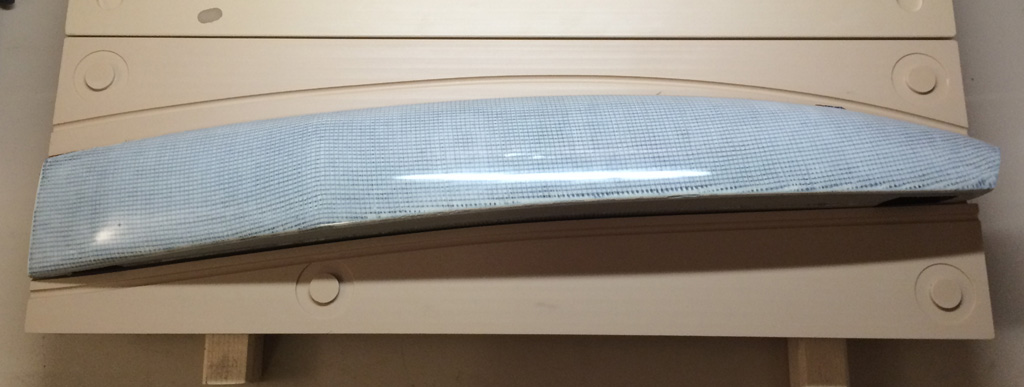

Ein hab ich noch, hab mal schnell einen Mali 2 Rumpf auf die Form gelegt, ihr könnt ja mal selber spekulieren wo die Unterschiede/Gemeinsamkeiten sein könnten ;-) Bin gespannt.

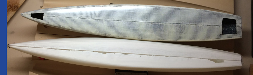

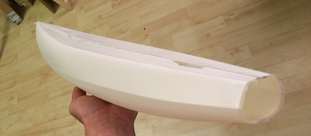

Nachdem die Form gewachst war habe ich einen ersten Rumpf laminiert. 3x 70g Glas, unbeschnitten 88g. Ich habe deutlich gemerkt das es an die 2 Jahre her ist das ich den letzen Rumpf gemacht habe, ich war ziemlich aus der Übung. Eine Lage musste ich komplett neu machen, dabei hat es auch am Rand die Deckschicht mit abgezogen, auch Gewichtsmässig geht das noch deutlich besser, v.a. beim Zusammenkleben habe ich mit viel zu großzügig mit angedicktem Harz gearbeitet.
Aber unterm Strich ist der Rumpf akzeptabel die Form hat gut funktioniert. Und da bis zur iDM nicht mehr so viel Zeit ist wird der jetzt als erster Versuchsträger genommen um Schwert/Ruder/Segelpositionen zu überprüfen.
Perspektive täuscht, beide Rümpfe 65 cm lang...unten Orion, oben Mali

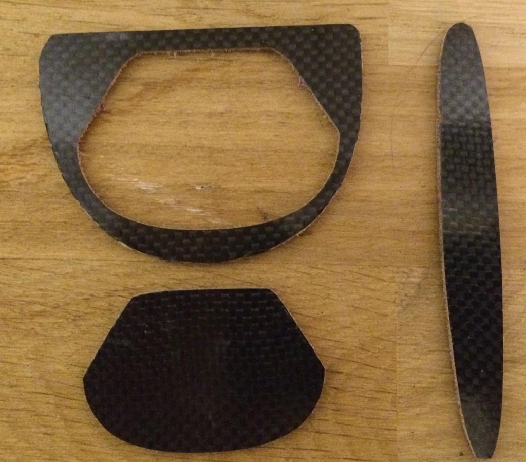

Dann ging es weiter, Bug und Heckspant aus Airex/CFK ausgefräst. Dafür habe ich Restteile genommen. Das hat nebenbei zu einem schönen Vergleich Mali/Orion geführt. Ich versuche schon die ganze Zeit die Proportionen des Bootes in den Photos wiederzugeben, gebe aber zu das die doch häufig täuschen.
Das Restück für das Heck ist nun aber ein original MaLi Teil das noch rumlag, man kann also schön sehen wie viel zierlicher die Orion im hinteren Bereich geworden ist. Das Bugteil könnte man dagegen mit minimaler Schleifarbeit auch in eine Mali einsetzen.

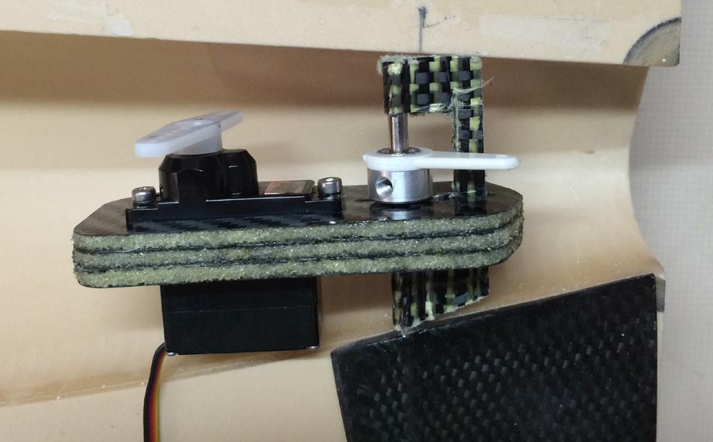

Heute wurden Schwert und Masttasche laminiert, Ruderkoker war zum Glück noch vorhanden so konnte ich schon ein wenig weitermachen. Servoaufnahme aus 3 gefrästen Airexstücken mit Sekundenkleber zusammengeklebt, am Ruderkoker eingeharzt. Zum Anprobieren ist die Form auch ganz praktisch, passt soweit und bereit zum Einbau.

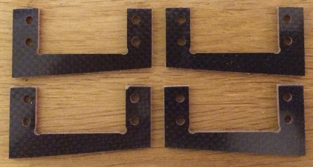

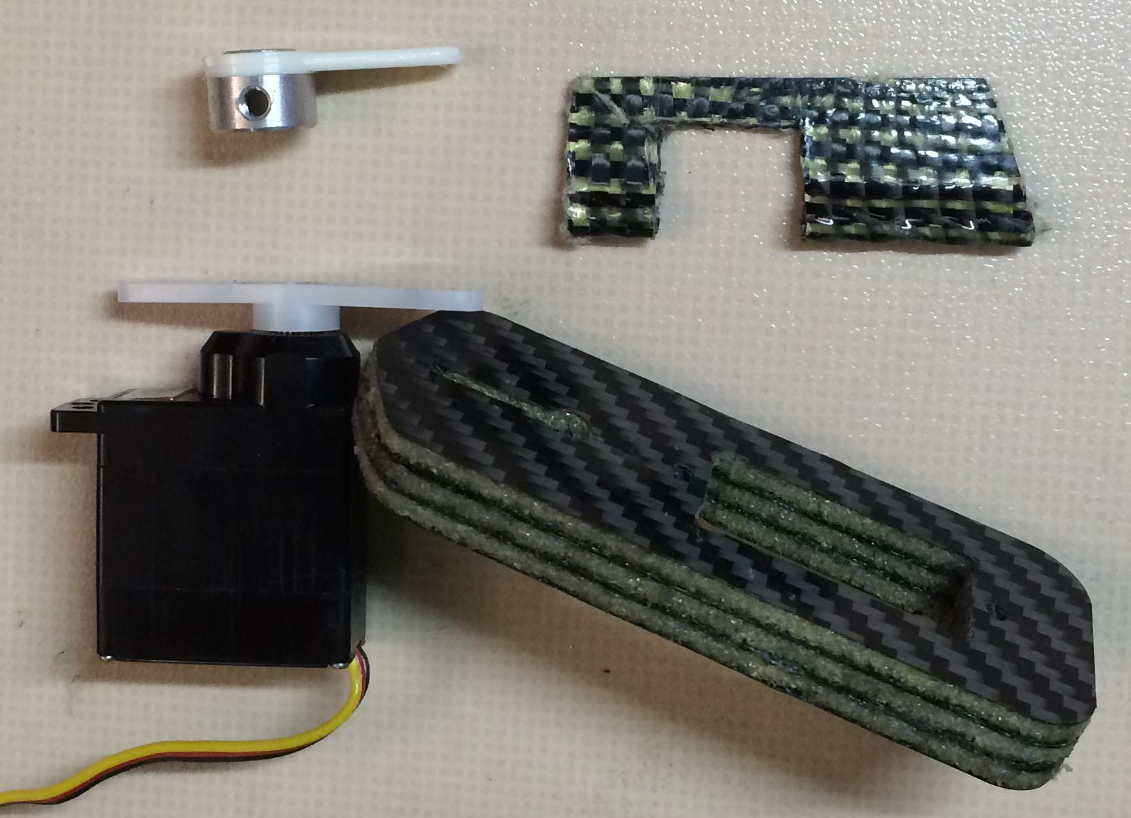

Als nächstes ist die Segelservohalterung dran, 4x aus Airex/CFK augefräst:

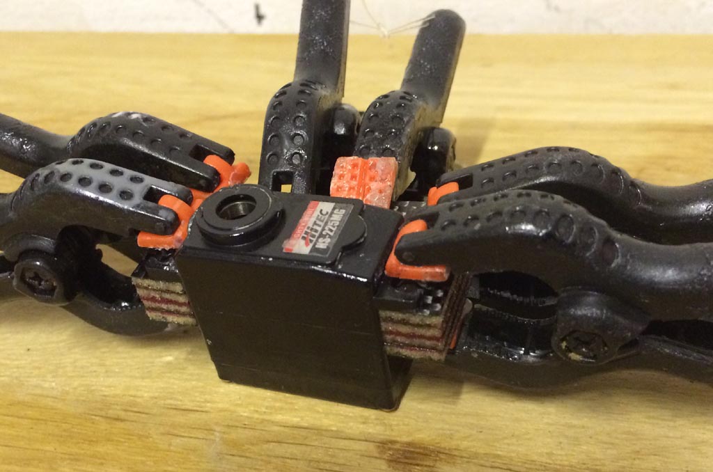

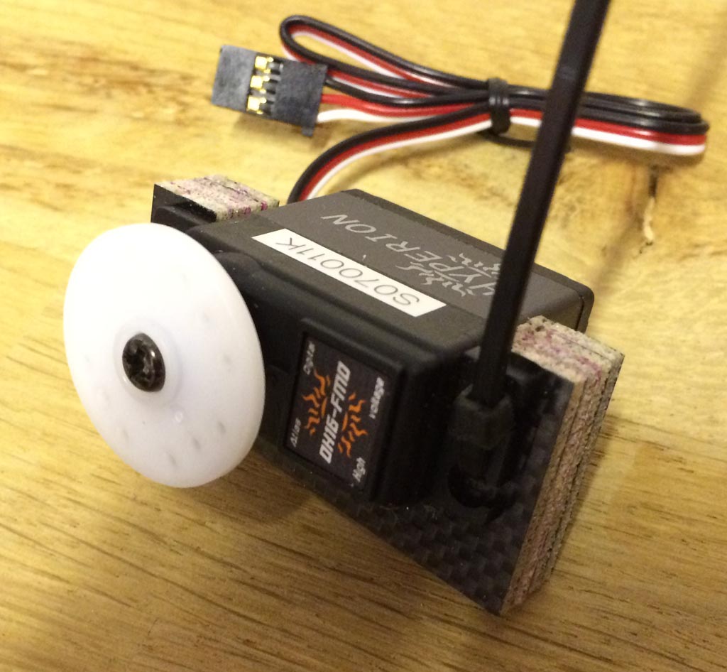

Die Teile werden zusammengeklebt, das Segelservo dann einfach mit 2 Kabelbindern befestigt. Hält perfekt und ein Servowechsel ist ggfs. in Sekunden erledigt. Wichtig ist dabei das das Servo bereits ohne Befestigung schon recht stramm in der Halterung sitzt.
Geklebt wird in diesem Fall mit Harz weil die Kräfte doch deutlich größer sind als beim Ruderservo. Zum passgenauen Kleben hat ein altes abgerauchtes Servo nochmal einen Daseinszweck gefunden, ich hebe für solche Fälle alle alten Servos auf...
