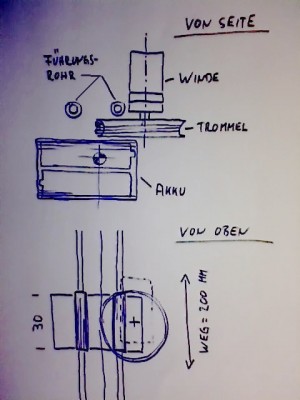

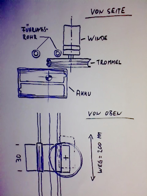

Welche Belastung meinst du ? In Drehrichtung des Servos (zusätzlich erforderliches Moment) oder die Belastung auf die Achse, weil der Ballast am Hebel hängt ? Bei dem Moment mache ich mir nicht so viel Sorgen, das hatte ich mal überschlagen. Wenn ich den Hyperion Atlas DS16 nehme und den vollen programmierbaren Weg nutze, gewinne ich ja sozusagen an Kraft.
Zu der Lösung mit Schlitten habe mal eine Skizze gemacht:
Skizze Schlitten mit Akku und Winde
Die Seiltrommel ist ein bisschen groß gezeichnet, sie dürfte ca. 30mm Durchmesser haben, sonst kann der Akku nicht bis dicht an die Bordwand gefahren werden. Schwierig finde ich die Anordnung der Bauteile, um den Schwerpunkt der ganzen Konstruktion möglichts mittig zwischen den Rohren zu haben. Zweites Problem: gibt es so eine kleine Segelwinde in bezahlbar ? Müsste 2 Umdrehungen machen und eigentlich viel flacher gebaut sein.

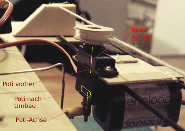

Beitrag: #13Beitragvon MartinRheine » 18.02.2012, 02:25
Hallo zusammen.

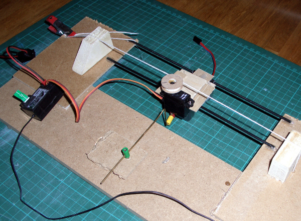

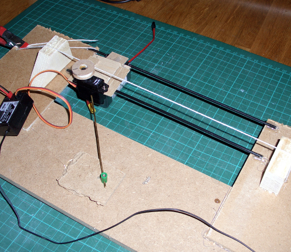

Der Vorschlag von Henning hat mir sehr gut gefallen. Als Testaufbau konnte ich die Sache heute ans Laufen bringen. Verkanten oder Spiel in der Konstruktion waren dabei gar kein Thema. Knifflig war bloß der Umstand, dass es keine kleinen Segelwinden gibt, deshalb führte ein Servoumbau zum Ziel:
Als Ausgangspunkt diente ein 16g-Servo von Robbe. Das Potentiometer habe ich ausgebaut und kopfüber im Unterteil des Servogehäuses angeklebt, so dass die Poti-Achse nun unten rausschaut.
Für das Getriebe wurde eine neue Achse eingebaut und der mechanische Anschlag entfernt:
Skizze Servoumbau
Ein Draht, am Poti befestigt und im passenden Abstand drehbar gelagert ist nun die neue Abtastvorrichtung. Der Laufweg kann über diesen Abstand gut festgelegt werden. Zusammen mit einem Schlitten aus CFK-Stäben und -Rohren sowie einer Seilscheibe auf dem Servohebel kann die Winde nun proportional zum Steuerknüppelausschlag hin- und herfahren. (Die Stecker haben keine elektrische Funktion, zum Ausprobieren ließ sich bloß so gut damit basteln)
"Crew" mittschiffs
"Crew" an Backbord
Die so entstandene Winde macht für den gesamtem Weg ca. 2 Umdrehungen und ist damit locker stark genug, auch bei Krängung. Falls etwas Schlupf im Seil ist, wird automatisch "nachgeregelt".
Henning, vielen Dank nochmal für deine Tipps. Genauso hab ich es nun gebaut und ich denke wirklich, dass es eine gute Lösung ist.

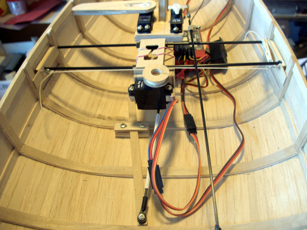

Beitrag: #16Beitragvon MartinRheine » 11.04.2012, 19:29

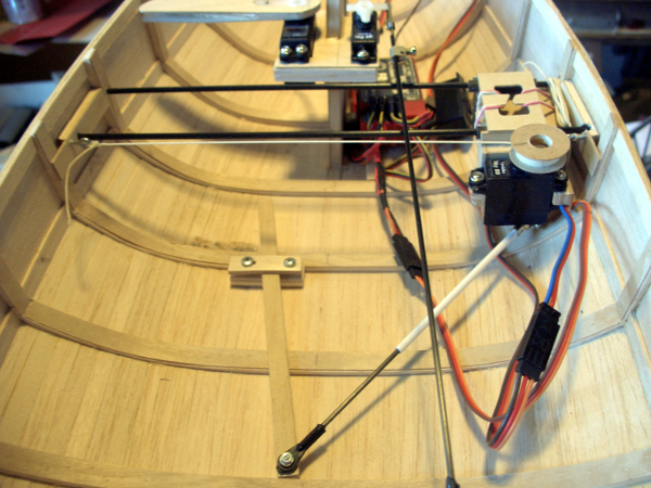

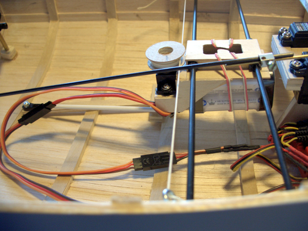

Endlich hat der Kram mitsamt beweglichem Ballast Platz im Boot gefunden. Hinterher sieht es immer logisch aus, aber bis man soweit ist, steckt doch eine Menge Gehirnschmalz darin. Aber seht selbst:
Beweglicher Teil: Akku und Winde (Servoumbau)
Ballast mittig
Unten im Bild die Verbindung zum umgebauten Poti, justierbar über einen Hebel, der hinterher unter dem Cockpit liegen wird.
Ballast an Steuerbord (Weg je Seite ca.8,5cm)
Die (zusätzliche) Mimik wiegt 40g, 30g davon im beweglichen Teil und bewegt den Akku (110g) um 8,5cm zu jeder Seite. Mal sehen, ob es in der Praxis etwas bringt.

Beitrag: #18Beitragvon VeitHAM » 12.04.2012, 14:21
sieht gut aus, nein, sehr gut :D :D
für innen reicht der Parkettlack, nicht zu dickflüssig und mehrmals aufgetragen, daß er überall hin läuft.
Welche Funktion hat die Führung mit dem Holzstab unten im Boot?
Beiträge: 396
Re: mare.de - Eine sehr breite RG65, vorbildähnlich
Beitrag: #19Beitragvon MartinRheine » 12.04.2012, 16:52
VeitHAM hat geschrieben:.....
Hallo Veit !
Die Führung ist Teil vom Servoumbau, um die Position des Ballasts proportional steuern zu können. Eigentlich hätte auch BB - Mitte - Steuerbord gereicht, aber dazu fiel mir auch nichts einfacheres ein.
An dem weißen Stab hängt das Poti des Servos, so dass der Servo solange dreht, bis der weiße Stab den Winkel erreicht, den sonst das Ruderhorn eingenommen hätte. Im Bereicht vom 18.02. war dazu dieses Bild:
Um die Sache justieren zu können, ist der Drehpunkt (beim Kugelgelenk) verstellbar. Der komische Holzstab ist nötig, um diese Verstellung später durch die Decksöffnung vornehmen zu können, wenn hinten das Cockpit drüber ist.
Man kann nun die Mittelposition verstellen, indem der Drehpunkt seitlich verschoben wird oder die Größe des Verfahrweges, indem der Drehpunkt nach vorn oder hinten verschoben wird. Und das ohne Computerfunke.
Hoffentlich kann man diese Erläuterungen verstehen, sonst mache ich ne Skizze.
