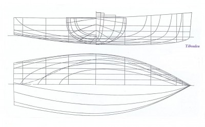

Beitrag: #13Beitragvon minisail-ch » 07.04.2024, 15:08
Hallo Patrick
Dein Interesse an meiner Bastelarbeit freut mich. Den Originalplan oder den Link dazu werde ich noch suchen. Der klassische Riss hat mir gefallen. Mit Hilfe des Fotokopierers habe ich ihn gedrückt, gequetscht, gezogen und gepresst, bis er mir gefallen hat. Mit den Schwerpunkten ungefähr dasselbe: Mast, hier ist deine Position, danach Blei in die Rumpfschale bis Bug und Heck optimal lagen. Damit hatte ich die Verdrängung. Das Schwert drückte ich nach hinten, um möglichst viel Volumen im Bugbereich zu erhalten. Alles auf gut Glück, ist einigermassen gelungen, Bastelarbeit eben.
Technisches:
Breite Rumpf 185mm
Gesamtgewicht, ohne Empfänger und Akku: 680g
Schwertlänge uk Rumpf bis uk Ballast: 200mm
Schwert und Ballast: 368g
Mit dem kurzen Schwert wollte ich die Hebelwirkung verkleinern.
Viele Grüsse
Stefan

Beitrag: #14Beitragvon minisail-ch » 07.04.2024, 15:20
Meine Vorlagen:

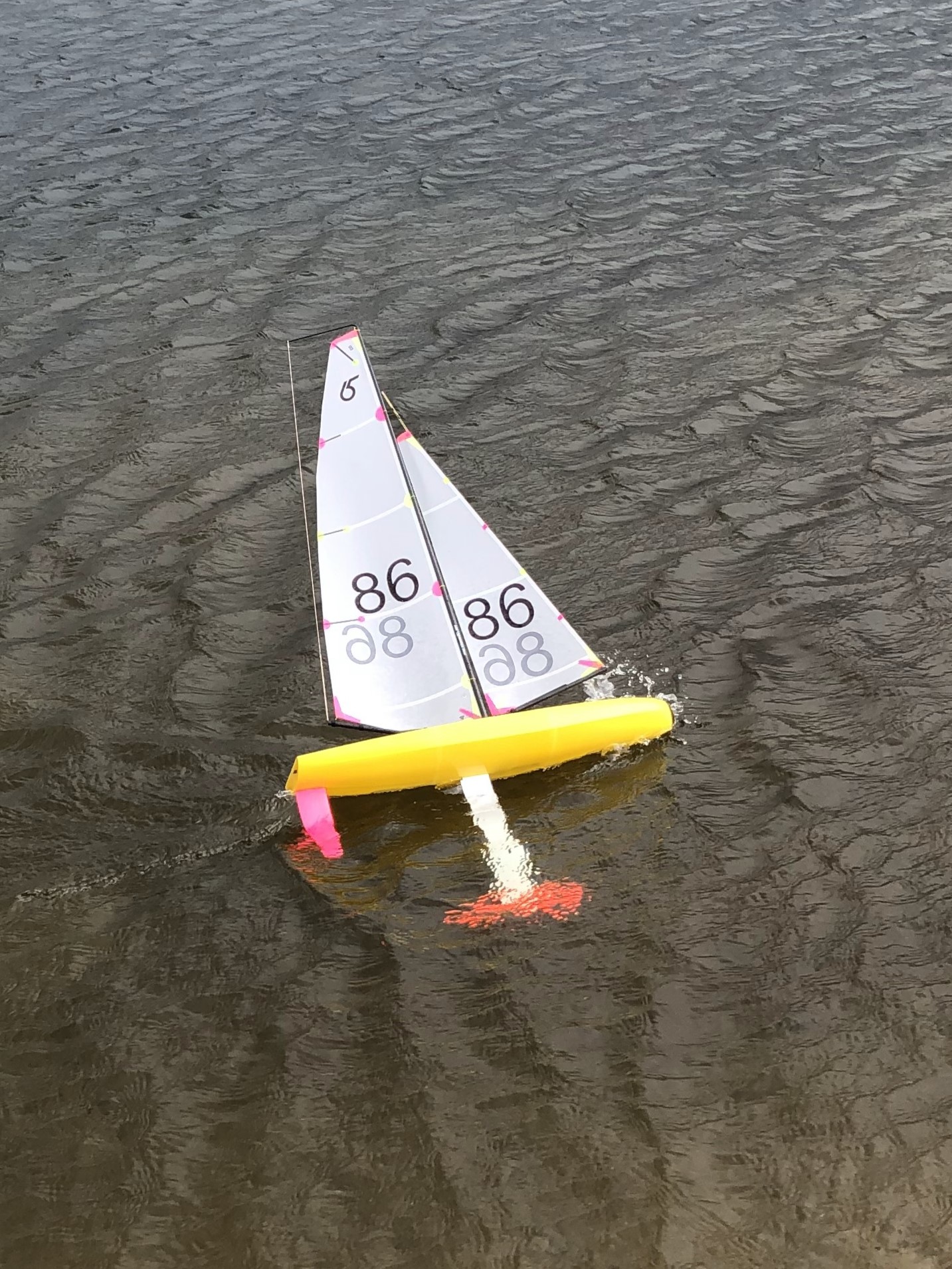

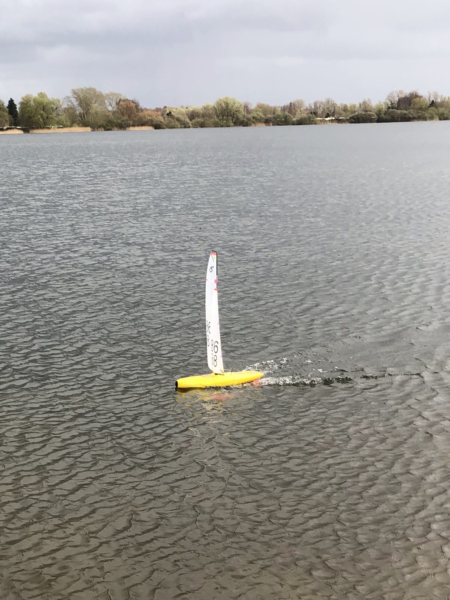

Beitrag: #15Beitragvon Shark » 10.04.2024, 16:47
Danke Stefan für die ergänzenden Infos.
So kurzes Schwert und leichtes Kielgewicht habe ich noch nicht probiert in der Kombination. Müsste ich bei Zeiten mal probieren, auch wenn ich mir erstmal nach meinen momentanen Erfahrungen nicht viel verspreche ...
Anbei noch mal zwei Bilder ...
Gruß,
Patrick

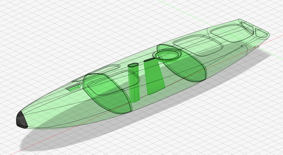

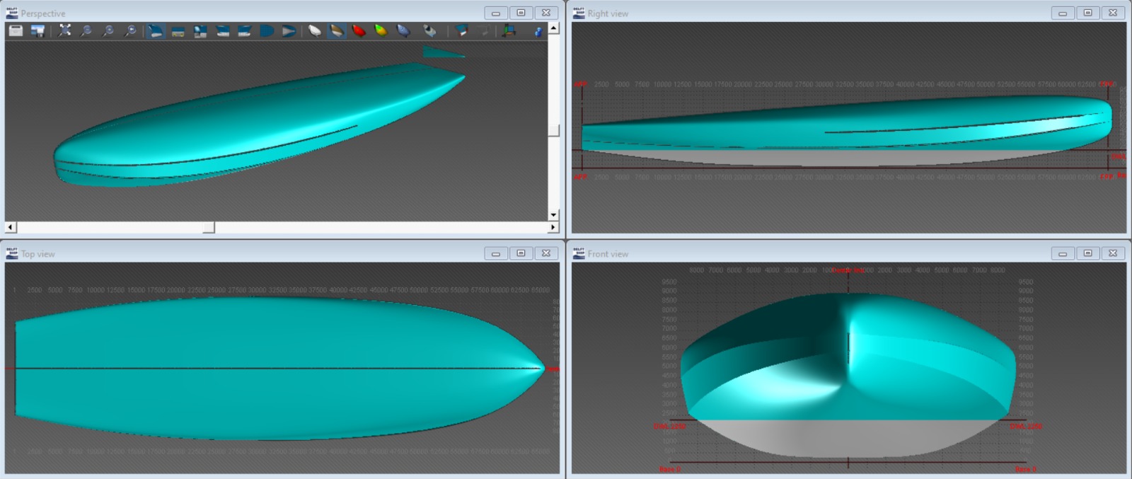

Beitrag: #16Beitragvon Shark » 12.03.2025, 00:50
Nabend zusammen,
ein Jahr ist es her, dass ich das Experiment mit dem Breitbau und Scow ähnlichem Bug begonnen habe. Nun ist es soweit und es geht in die zweite Iterationsrunde ...
Das erste Boot hat schon vor geraumer Zeit einen neuen Besitzer gefunden und die Erkenntnisse aus den Segelsessions haben recht schnell den Weg in das zweite Design gefunden. Das hat dann bis vor kurzem vor sich her geschlummert und wurde wo es jetzt weiter gehen soll noch mal leichte Änderungen erfahren. Nachfolgend mal verschiedene Ansichten zum Vergleich. In türkis ist das erste Boot, in gelb der neue Entwurf.
Am wesentlichsten hat sich der Bug geändert. Der ist jetzt etwas breiter und flacher, mit der Hoffnung, dass dieser deutlich besser aufgleiten sollte und nicht wie der erste zu sehr durchs Wasser geschoben geschoben wird.
Mit der weiteren Konstruktion bin ich jetzt soweit, dass dem Drucker anfangen kann die ersten Teile zu erstellen ...
Gruß,
Patrick

Re: Weg vom Schlankheitswahn, es wird voluminös
Beitrag: #17Beitragvon A-55 » 12.03.2025, 13:29
Interessante Entwicklung.
Wäre es nicht sinnig einen eigenen Thread dafür aufzumachen?
So wären die einzelnen Boote übersichtlicher auffindbar.
Bin gespannt auf deine Erkennntnisse beim Segeln.

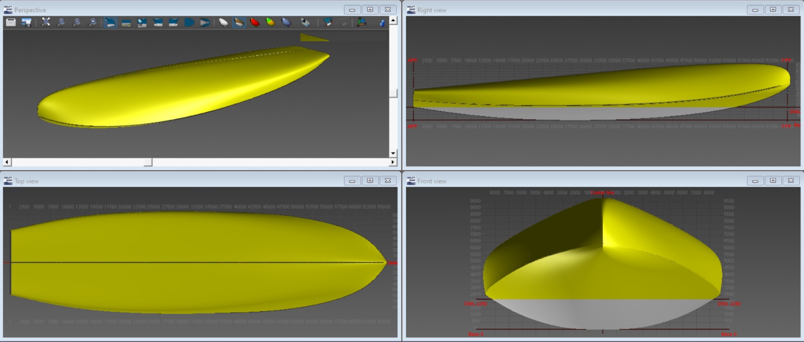

Beitrag: #18Beitragvon fastwave » 12.03.2025, 17:37
Ich glaube die Banana ist dir schon bekannt?
https://www.forum.rg-65.de/viewtopic.php?f=24&t=3052&hilit=Banana
Beitrag: #19Beitragvon Shark » 12.03.2025, 21:51
Ja, die Banane kenne ich. Leider kamen auf meine Nachfrage keine weiteren Informationen bzgl. der Segeleigenschaften im Vergleich zu anderen RGs.
Wenn man sich aber die Bilder zur "Banane" anschaut sieht man, dass die durchweg die gleiche Breite über die gesamte Länge hat, welche aber im normalen bis schlanken Bereich einer RG liegt. Und dann einen Runden Knubbel-Bug mit ehr wenig Überhang. Die Designs von mir in diesem Thread sind aber ca. 2-2,5 mal so breit. Damit sind die nicht unbedingt miteinander vergleichbar aus meiner Sicht.
Gruß,
Patrick
Shark
Beitrag: #20Beitragvon VeitHAM » 13.03.2025, 21:26
es wäre nett gewesen, wenn du in den "Vierer-Ansichten" die Spant-linien mit eingeblendet hättest.
Ich bin halt neugierig, hab aber Verständnis für dein Vorgehen :) :)
