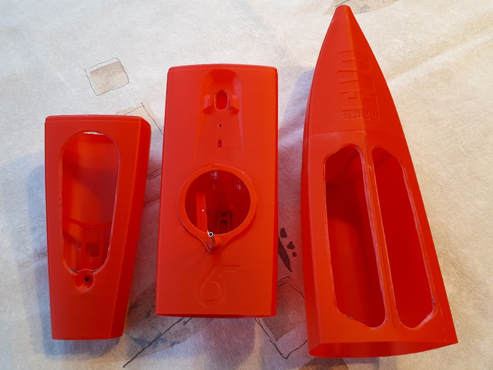

Beitrag: #101Beitragvon hal23562 » 09.01.2020, 19:58
Erstaunlich, welche stabilisierende Wirkung die zusätzliche 2 mm Fase an den Klebeflanschen hat. Im verklebten Test-Rumpf wirkt sie im direkten Vergleich gefühlt deutlich fester an als die ohne Fase.
Und wenn man, wie vorgeschlagen, auf der Fase stehend druckt wird die Kebenaht viel glatter, da kein Elefantenfuß (eher Füßchen) mehr.
Zusammenstecken funzt durch die Fase jetzt wie bei Lego.
Mit Cura 4.3 lässt sich der Verstärkungssteg in der Vorschiffsektion übrigens problemlos slicen. Schaun mer mal, wie er sich dann drucken lässt ...
Well done! - HAL

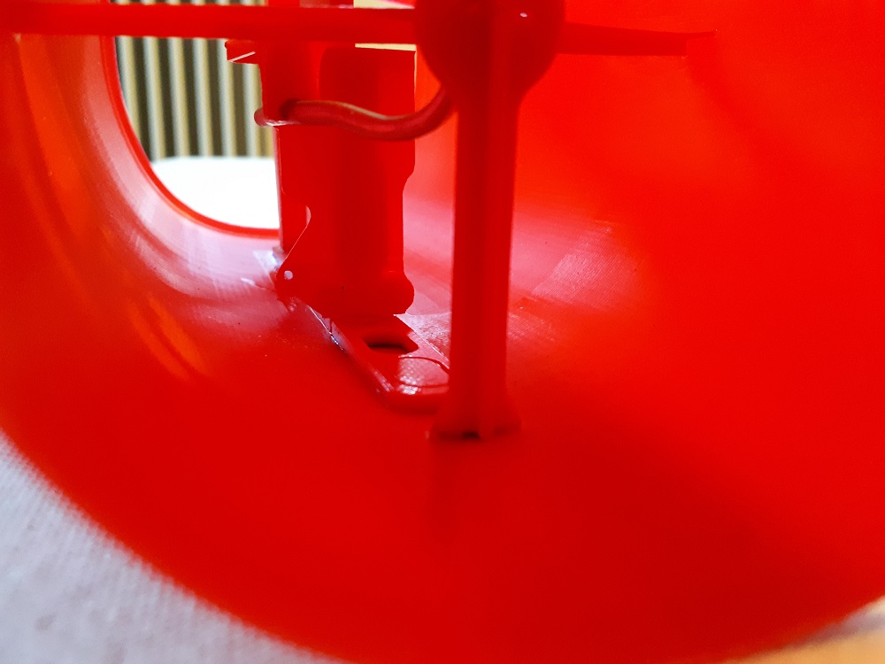

Manta EVO neue Generation ist fertig zum Verkleben !
Habe aber noch Kleinigkeiten geändert.Als Verstärkung für das Schotrohr wurde "SheetPostT" aus der Version 021 genommen.
Den Vorschlag für die Akkuauflage hatte ich übernommen und das Filament schon eingeklebt.Beim Ausprobieren aber festgestellt,daß meine 2S Lipos nicht passten.Also wieder abgetrennt und den Fuß der Kiel/Masttasche genommen,eingekürzt und als Auflage eingeklebt.Dadurch 10mm an Höhe gewonnen und die Lipos passen.
Zusätzlich wurde für den Gebrauch der Eindrückdeckel die Centerdeck-Verstärkung gedoppelt.

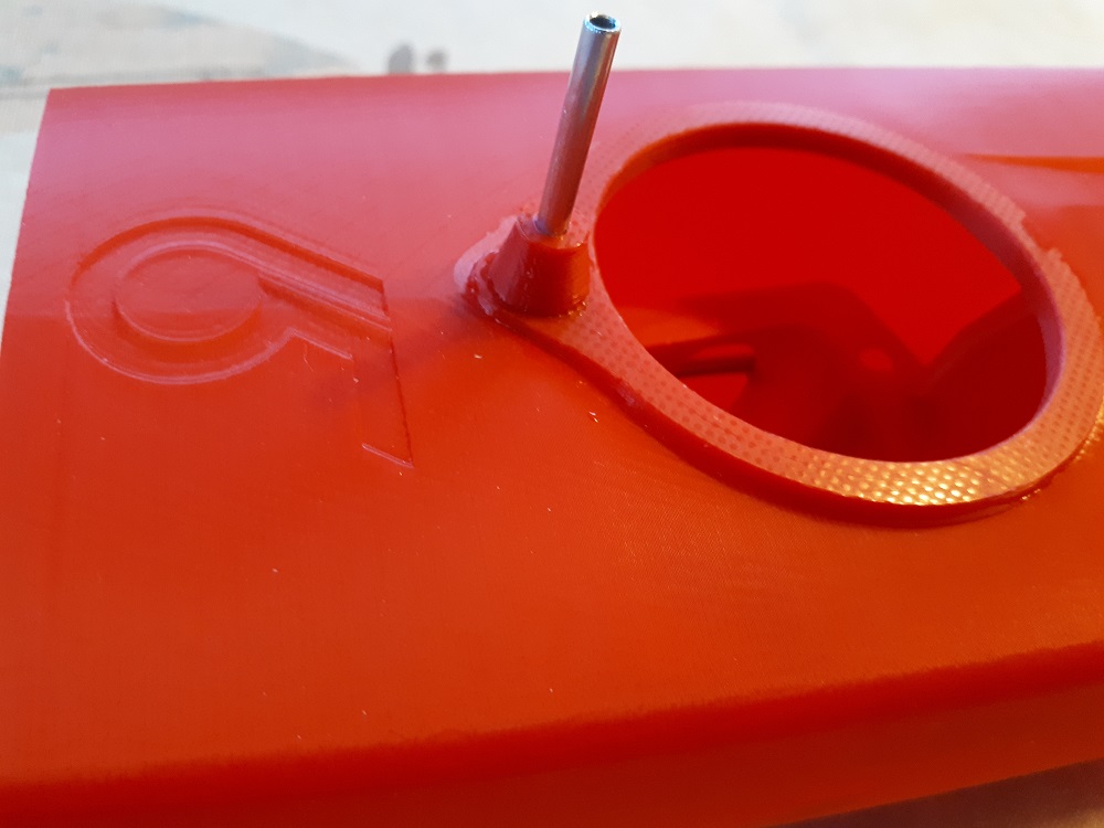

Nachtrag:
Den Druck des 2-teiligen RingHelpers kann ich nur empfehlen.So leicht und sauber habe ich bisher noch keinen Deckelring einkleben können. :tup:

stetson hat geschrieben:Nachtrag:
Gell .. das funktioniert gut :D

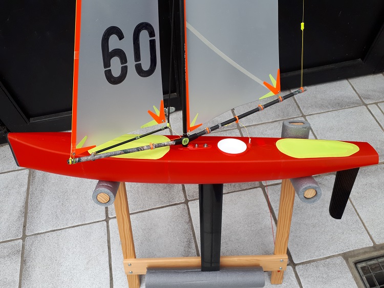

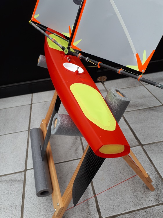

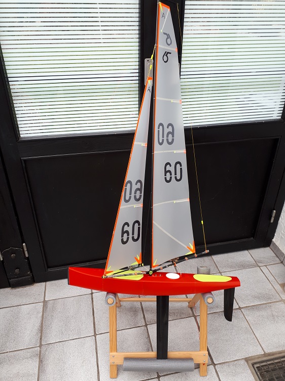

Beitrag: #108Beitragvon stetson » 14.01.2020, 15:13
Manta EVO V40 ist segelfertig.
Gewicht mit 625 Gr. Blei und 600er 2S lipo 990 Gr.

Beitrag: #109Beitragvon andyhoff » 14.01.2020, 15:35
Ready for take off :D :tup:
Hano ist mal wieder der schnellste. Schaut super aus. Und auch das Gewicht hört sich richtig gut an.
Welchen Heckspiegel hast du verwendet .. kann es nicht genau erkennen .. iss alles so Rot ;)
