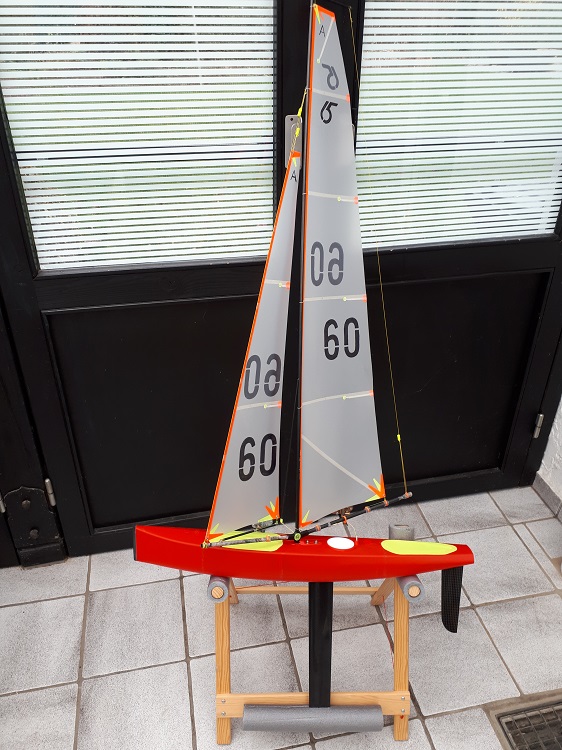

Manta EVO neue Generation ist fertig zum Verkleben !
Habe aber noch Kleinigkeiten geändert.Als Verstärkung für das Schotrohr wurde "SheetPostT" aus der Version 021 genommen.
Den Vorschlag für die Akkuauflage hatte ich übernommen und das Filament schon eingeklebt.Beim Ausprobieren aber festgestellt,daß meine 2S Lipos nicht passten.Also wieder abgetrennt und den Fuß der Kiel/Masttasche genommen,eingekürzt und als Auflage eingeklebt.Dadurch 10mm an Höhe gewonnen und die Lipos passen.
Zusätzlich wurde für den Gebrauch der Eindrückdeckel die Centerdeck-Verstärkung gedoppelt.

Sieht schon mal richtig gut aus! Welches Filament hast Du verwendet?
Re: Andy rockt die RG65 Szene mit Manta EVO
Beitrag: #105Beitragvon stetson » 13.01.2020, 12:54
PLA+ von Filamentworld.

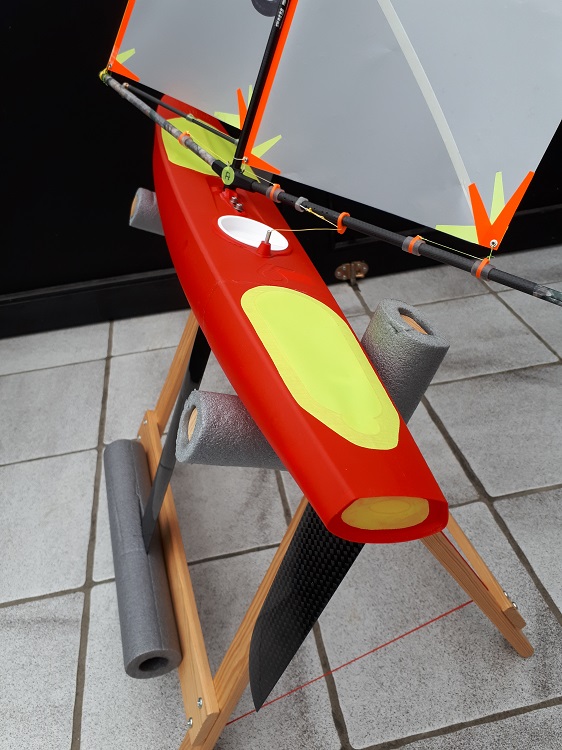

Beitrag: #108Beitragvon stetson » 14.01.2020, 15:13
Manta EVO V40 ist segelfertig.
Gewicht mit 625 Gr. Blei und 600er 2S lipo 990 Gr.

Hano ist mal wieder der schnellste. Schaut super aus. Und auch das Gewicht hört sich richtig gut an.
Welchen Heckspiegel hast du verwendet .. kann es nicht genau erkennen .. iss alles so Rot ;)
