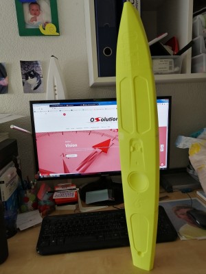

Jetzt hat der Nobody Oli auch mal ne Frage zu Manta EVO.
Kann man für die Riggteile ABS in schwarz nehmen. Oder ist auch da schwarz nicht zu empfehlen.
Gruess u schöne Weihnachten Euch allen.

Hallo Oli,
Da du ja ABS verwenden möchtest, sehe ich keine Bedenken :mrgreen:
Anders ist es mit PLA, da solltest du egal welche Farbe, ein Klarlack mit UV Blocker auftragen.
Dein Druck sieht auf jeden Fall gut aus :respekt:
Wünsche dir Frohe Weihnachten und weiterhin Erfolg.

Für den Rumpf hab ich das UV-Beständige PLA NX2 verwendet. Lässt sich super gut drucken. Langsamer als normales PLA aber dafür in super Qualität. Beim Rumpf im Vasenmodus bin ich mit der Geschwindigkeit auf 1/3 des normalen gegangen. Heisst der Rumpf fühlt sich fast wie ein Babypoppo an!!
AM Montag ABS organisieren und dann mal die Riggteile versuchen auszudrucken.

Hi Oli,
Rumpf schaut wirklich klasse aus :tup:
Ja das NX2 lässt sich super drucken, ist mir aber etwas zu weich. Deswegen verwende ich lieber das NX1 oder eben das vorgeschlagene ecoPLA.
Bei den Riggteilen ist ABS/ASA eine gute Wahl. Da sollte dann auch Schwarz kein Problem sein. Trotzdem verwende ich auch da lieber helle Farben ... sicher ist sicher :D
Weiterhin viel Erfolg!

Ja das NX2 ist wirklich arg weich. Ich frag mich eczt wie gut das für einen Rumpf taugt. Nun gut, ich mach jetzt mal weiter, notfalls kann immer noch auf ecoPLA gewechselt werden.
Oder hat da vielleicht schon mal einer einen Rumpf mit dem aufschäumenden PLA gedruckt und Erfahrungen dazu gesammelt?

Leichter, dickwandiger, stabiler, Layerhaftung vom Allerfeinsten.
Muss aber durch Lack versiegelt werden, sonst bleibt jeder Dreck hängen.
Als Grundempfehlung: 04er Düse mit 242-43 Grad, 80 Prozent Flow, Heizbett auf 60Grad und 0,2mm Layerhöhe. Lüfter so gering wie möglich...nur um die Luft bisschen zu bewegen.
Damit kommst du auf ca. 0,7mm Wandstärke und hast einen sehr stabilen Rumpf. Bei 80 Prozent von einem 0,4er Rumpf mit PLA. Ne Evo kommt so fertig aufgebaut und lackiert auf keine 100g.

Ich habe dieses Schaum LW-PLA noch immer nicht getestet. Habe das letzte Jahr aber eigentlich auch fast nix für's Hobby gemacht.
Deswegen kann ich da nicht viel zu sagen.
Allerdings hat Cord eine EVO mit diesem LW-PLA gedruckt. Findet sich auch irgendwo auf FB. Problem ist hier die geänderte Wandstärke .. ca. 0,55 - 0,7mm .. da passt dann die Steckung der Rumpfsegmente nicht mehr so richtig und muss etwas nachgearbeitet werden... geht aber.
Das ist sicher das interessanteste Material das wir derzeit nutzen können!

Moin Männer,
die mantaEVO aus LW PLA ist leider mittlerweile in die Tonne gewandert. Mit ein wenig Nacharbeit haben zwar die Steckungen auf den ersten Blick gepasst, aber als dann der Filler drauf gekommen ist, wurden die Übergänge deutlich hässlich.
Das habe ich dann gar nicht mehr lackiert...
Ich bin mir gerade nicht sicher, mit welcher Wandstärke ich zum Schluss gedruckt habe, ich meine 0,75 mm...0,8 oder sogar noch ein wenig mehr wären perfekt gewesen.
Im Ergebnis bleibe ich aber dabei, das LW PLA ist ein spannendes Material und super für Rümpfe geeignet. Allerdings muss das Boot auf die entsprechende Wandstärke konstruiert sein...
