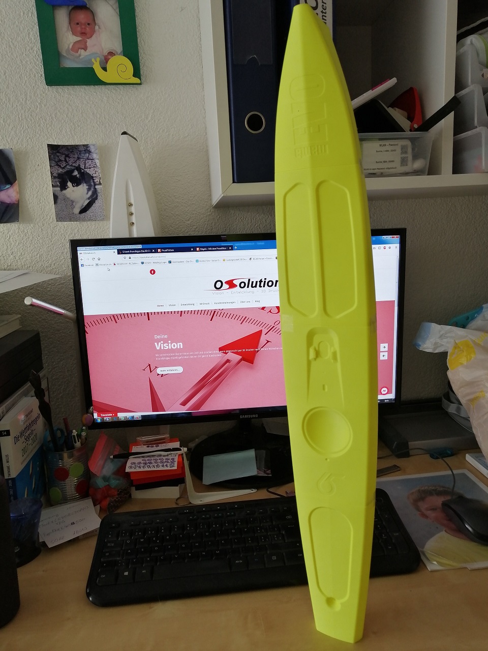

Jetzt hat der Nobody Oli auch mal ne Frage zu Manta EVO.
Kann man für die Riggteile ABS in schwarz nehmen. Oder ist auch da schwarz nicht zu empfehlen.
Gruess u schöne Weihnachten Euch allen.
OLI

Hallo Oli,
Da du ja ABS verwenden möchtest, sehe ich keine Bedenken :mrgreen:
Anders ist es mit PLA, da solltest du egal welche Farbe, ein Klarlack mit UV Blocker auftragen.
Dein Druck sieht auf jeden Fall gut aus :respekt:
Wünsche dir Frohe Weihnachten und weiterhin Erfolg.
Lg Marcus

Für den Rumpf hab ich das UV-Beständige PLA NX2 verwendet. Lässt sich super gut drucken. Langsamer als normales PLA aber dafür in super Qualität. Beim Rumpf im Vasenmodus bin ich mit der Geschwindigkeit auf 1/3 des normalen gegangen. Heisst der Rumpf fühlt sich fast wie ein Babypoppo an!!
AM Montag ABS organisieren und dann mal die Riggteile versuchen auszudrucken.

Hi Oli,
Rumpf schaut wirklich klasse aus :tup:
Ja das NX2 lässt sich super drucken, ist mir aber etwas zu weich. Deswegen verwende ich lieber das NX1 oder eben das vorgeschlagene ecoPLA.
Bei den Riggteilen ist ABS/ASA eine gute Wahl. Da sollte dann auch Schwarz kein Problem sein. Trotzdem verwende ich auch da lieber helle Farben ... sicher ist sicher :D
Weiterhin viel Erfolg!
