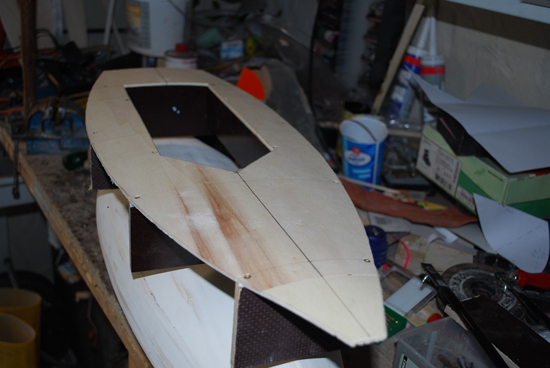

Jetzt geht es mit dem Deck weiter.

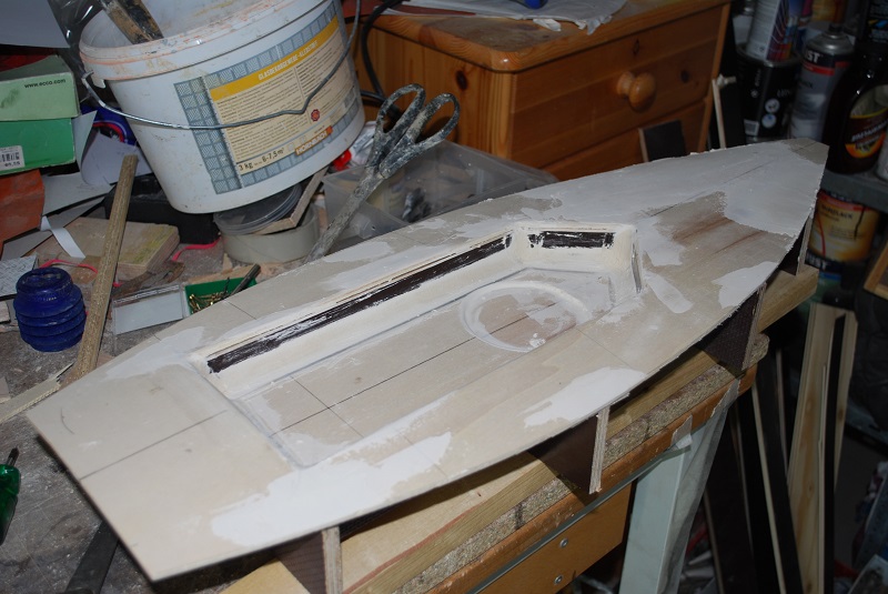

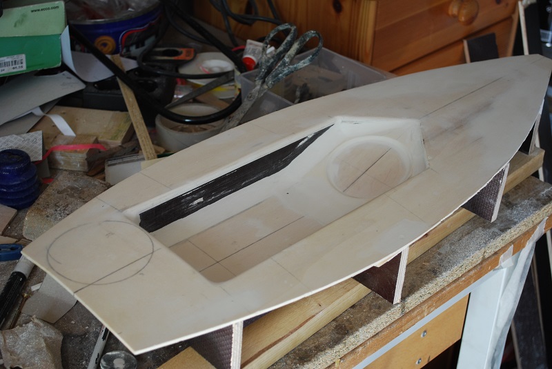

Beitrag: #33Beitragvon ger529 » 08.08.2015, 18:33
Nicht alles klappt aufs erste. Eigentlich wollte ich den Deckel in die Vertiefung machen.
Da der Finn aber relativ flach ist schaut das so mehr angedeutet aus.
Also werde ich den Deckel ins Heck machen und kann dann weiter runter gehen.
Beiträge: 628
Re: RG65 Finn Dinghy

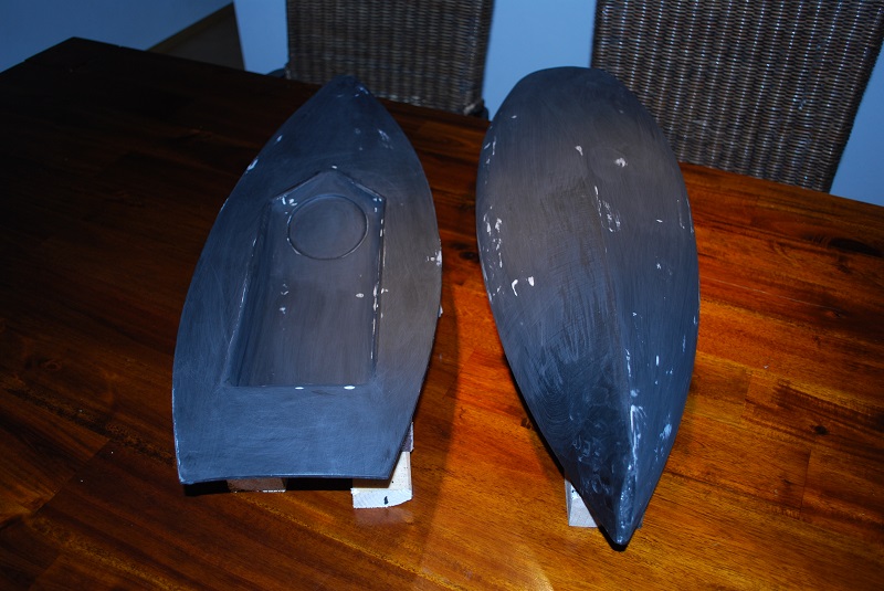

Beitrag: #34Beitragvon ger529 » 10.08.2015, 13:30
Auch das Deck ist fertig zum lackieren. Hab die Öffnung für den Deckel doch nicht auf das Deck gemacht.
Das hätte die Optik zerstört. Sie sitzt jetzt schräg in der Vertiefung. Hat auch noch den positiven Nebeneffekt
das sich kein Wasser sammeln kann.

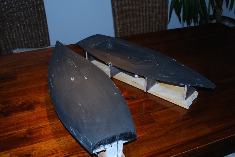

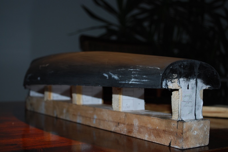

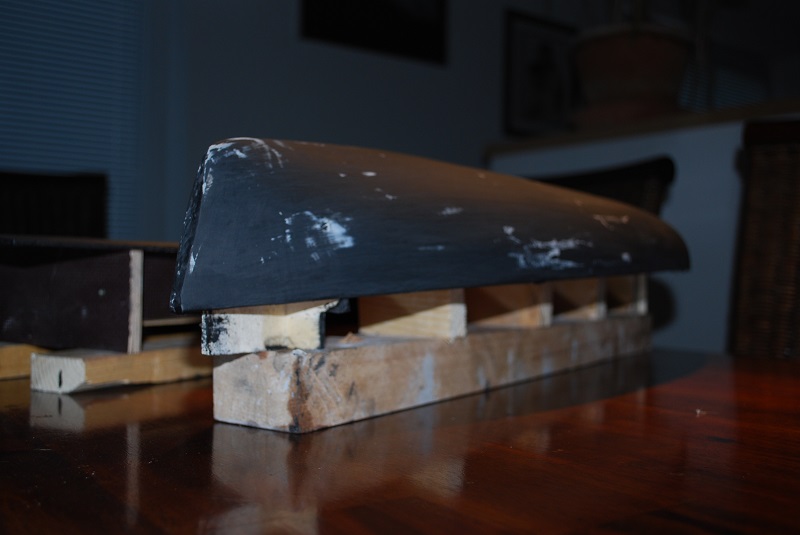

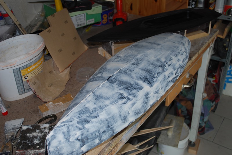

Beitrag: #35Beitragvon ger529 » 12.08.2015, 17:51

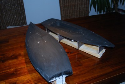

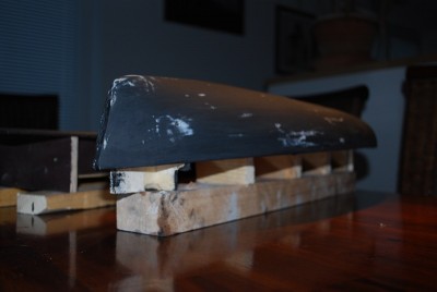

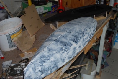

Die Formen wurden lackiert und fein gespachtelt.
Inzwischen hab ich sie nochmal geschliffen und bin natürlich wieder auf das Balsa gekommen.
Heißt wieder ein paar Stellen nachspachteln :(

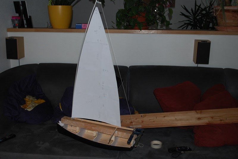

Beitrag: #36Beitragvon ger529 » 14.08.2015, 16:20

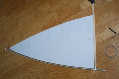

Da die Feinarbeit am Rumpf nicht sehr zeitaufwändig ist hab ich mal mit dem Rigg begonnen.
Wegen der Biegung und dem Preis habe ich mich für 8mm Alu entschieden. Hoffentlich reicht das, sonst würde ich noch einen 6mm Holzstab ins Alu schieben.
Für das Rigg bin ich bei 4 Euro Materialkosten.
Segelfläche 2248
Das Segel wird Einbahnig
Beiträge: 628
Beitrag: #37Beitragvon ger529 » 14.08.2015, 18:12
Kleiner Nachtrag, der Mast mußte gebogen werden. Sonst ist eine so starke Krümmung nicht zu erreichen.

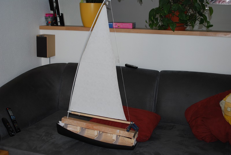

Beitrag: #38Beitragvon ger529 » 15.08.2015, 15:48
Mit dem 1 Segelschnitt bin ich nicht ganz zufrieden. Bin hier auch mit dem Mast weiter hinten wie geplant.
Also ein 2 Versuch mit mehr Mastbiegung und das Unterliek von 42cm auf 46 verlängert und wieder
in die vordere Mastposition gegangen.
Schaut dem Original schon ähnlicher, aber ich glaube die Segelfläche muß doch auf 2500 erhöht werden.
Um der Charakteristik des Finn, viel Segelfläche im Vergleich zum Rumpf, gerecht zu werden.

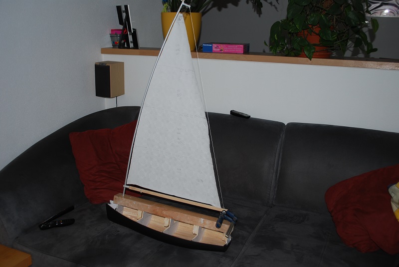

Beiträge: 628
Beitrag: #39Beitragvon ger529 » 16.08.2015, 12:57
Jetzt noch mit einer Segelfläche von 2500. Wäre dann zwar nicht mehr RG Regelkonform aber das Ruder hinten
eigentlich ja auch nicht.
Mal schauen wenn die Schalen fertig sind wie es dann ausschaut. Tendenz geht zu 2500 Segelfläche.
