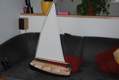

Mit dem 1 Segelschnitt bin ich nicht ganz zufrieden. Bin hier auch mit dem Mast weiter hinten wie geplant.
Also ein 2 Versuch mit mehr Mastbiegung und das Unterliek von 42cm auf 46 verlängert und wieder
in die vordere Mastposition gegangen.
Schaut dem Original schon ähnlicher, aber ich glaube die Segelfläche muß doch auf 2500 erhöht werden.
Um der Charakteristik des Finn, viel Segelfläche im Vergleich zum Rumpf, gerecht zu werden.
