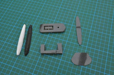

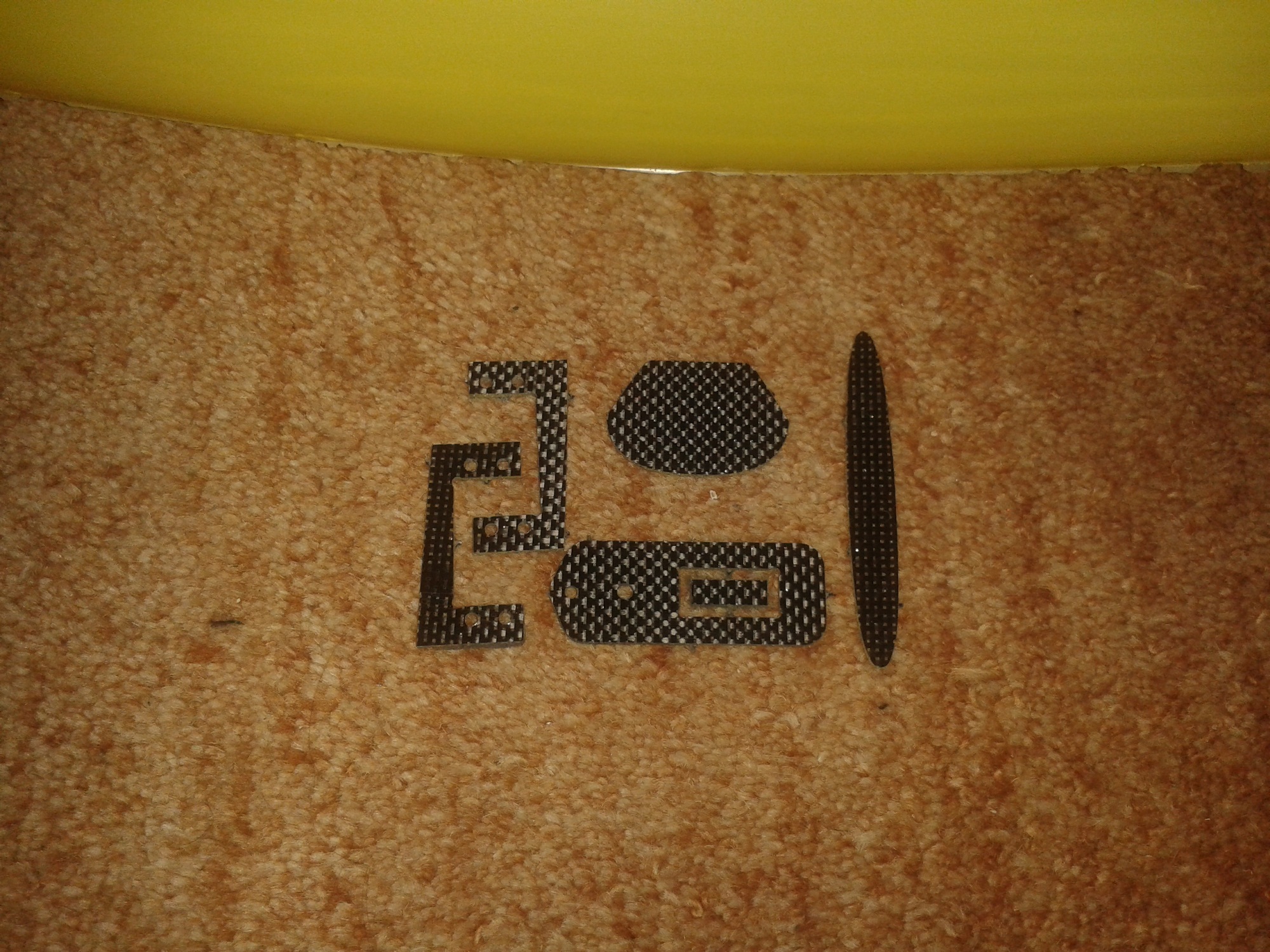

Im Paket war eine Orion65 in meiner Lieblingsfarbe und ein paar Frästeile aus Carbon-Sandwich.
Dank an Roland, ist alles heil angekommen.

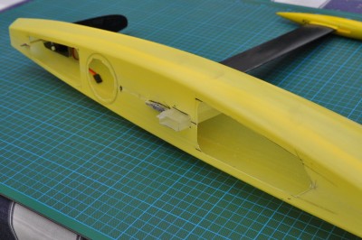

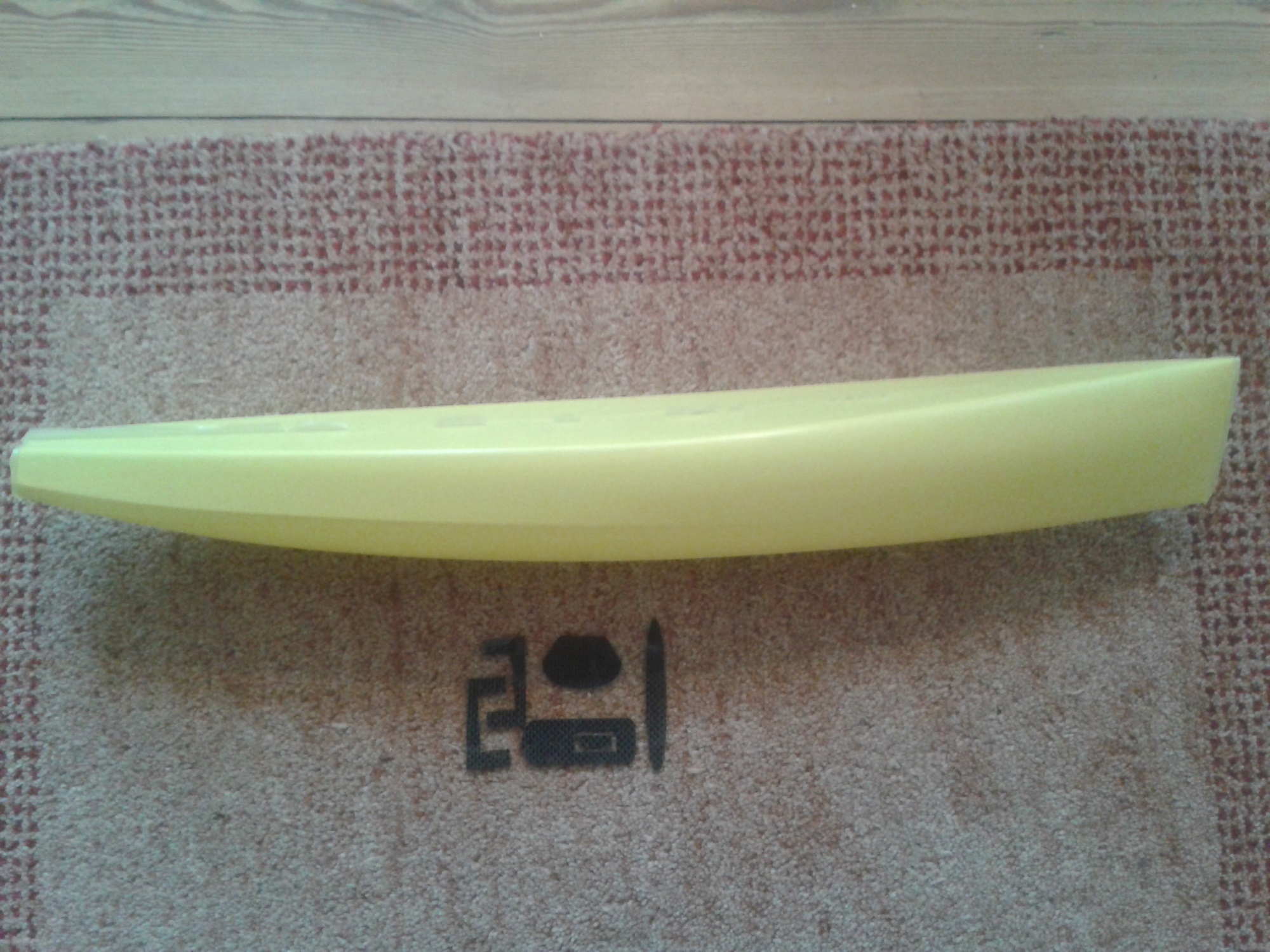

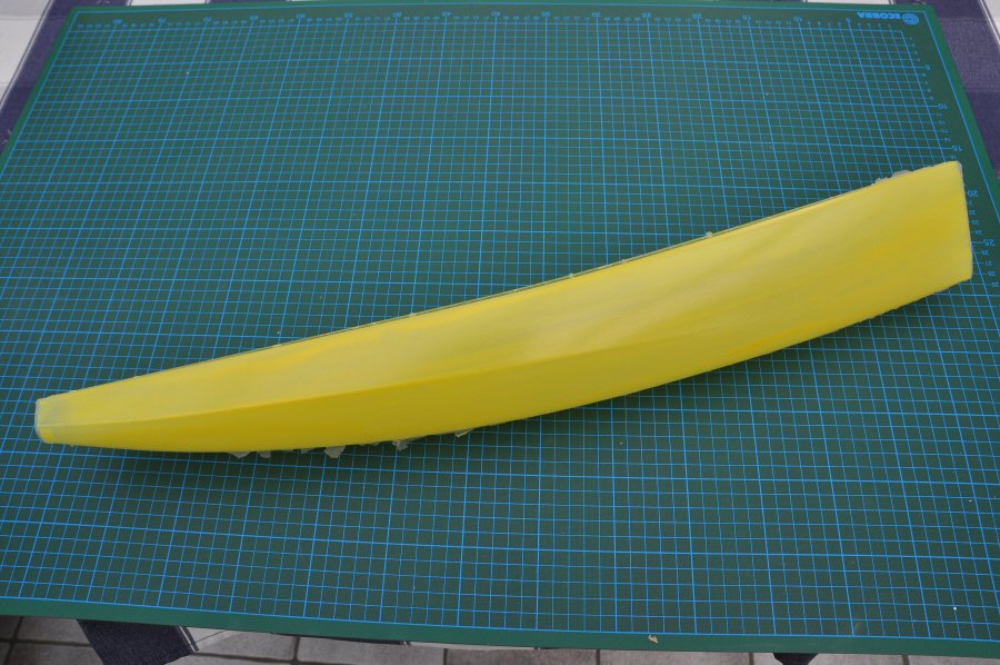

Ja die Familie wächst langsam, am Wochenende ist der nächste Spross geschlüpft und macht sich nun auf den Weg in die Schweiz :bounce:

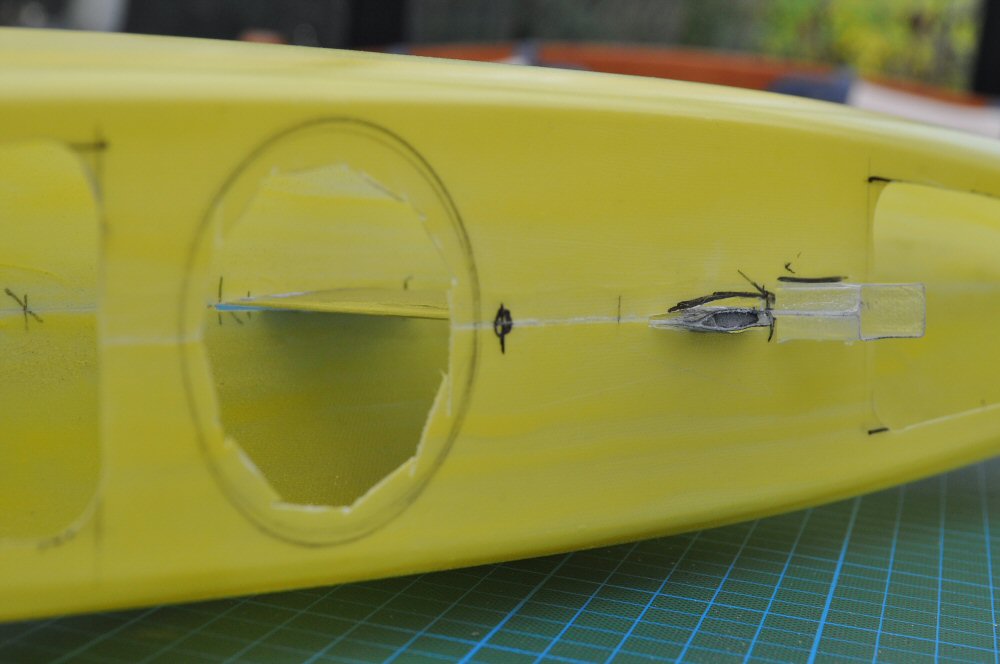

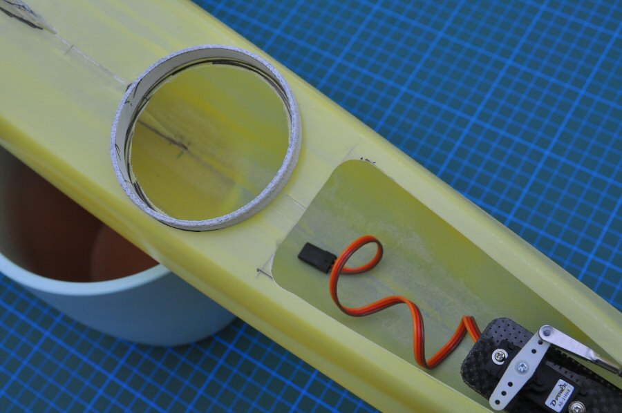

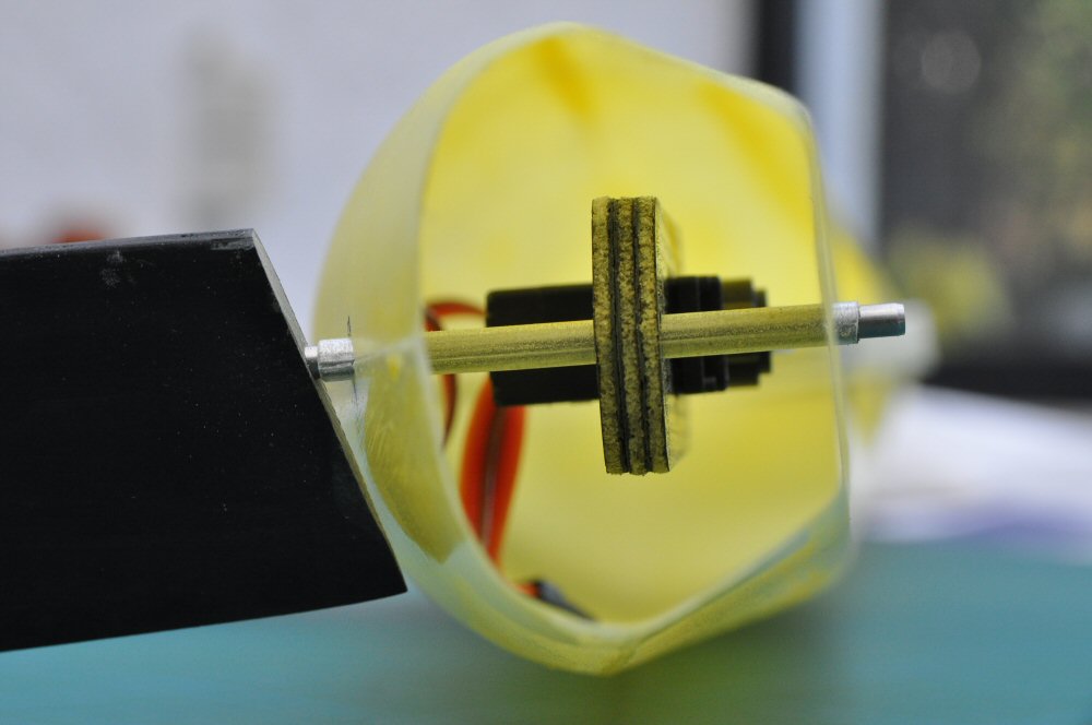

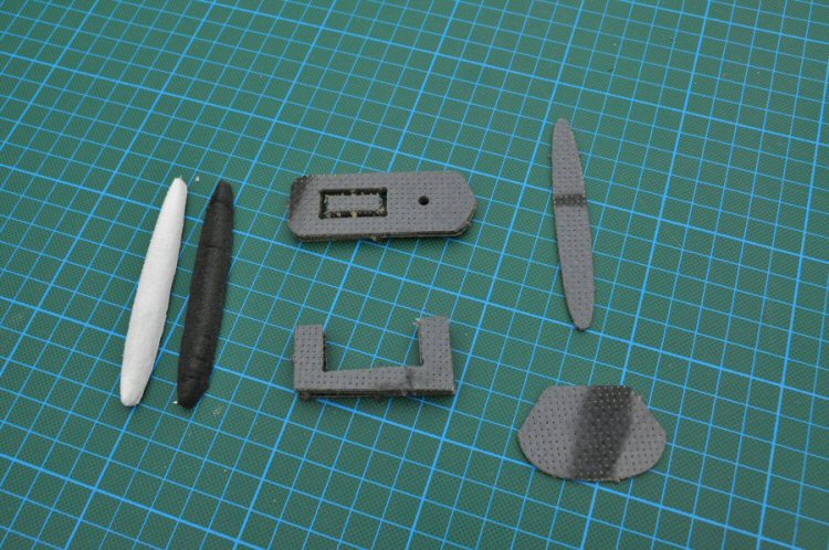

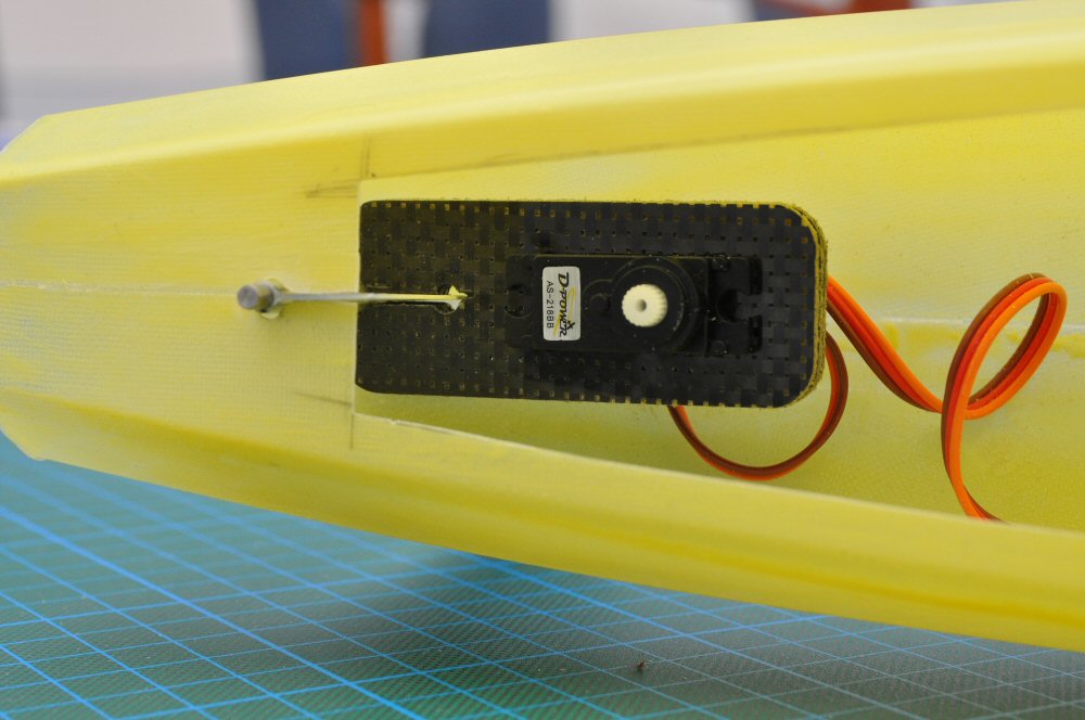

Mast- und Kieltasche laminiert und Durchbrüche angefertigt.Deck ausgeschnitten und Ruderkoker mit Servohalterung eingepaßt.Die Frästeile für das Segelservo werden neu gemacht,paßten nicht für meine Segelservos.Trotz des schmalen Rumpfes läßt es sich einigermaßen gut arbeiten.Hatte Schlimmeres befürchtet.
Wenn die CFK-Finne von Arne kommt,wird eingeharzt.

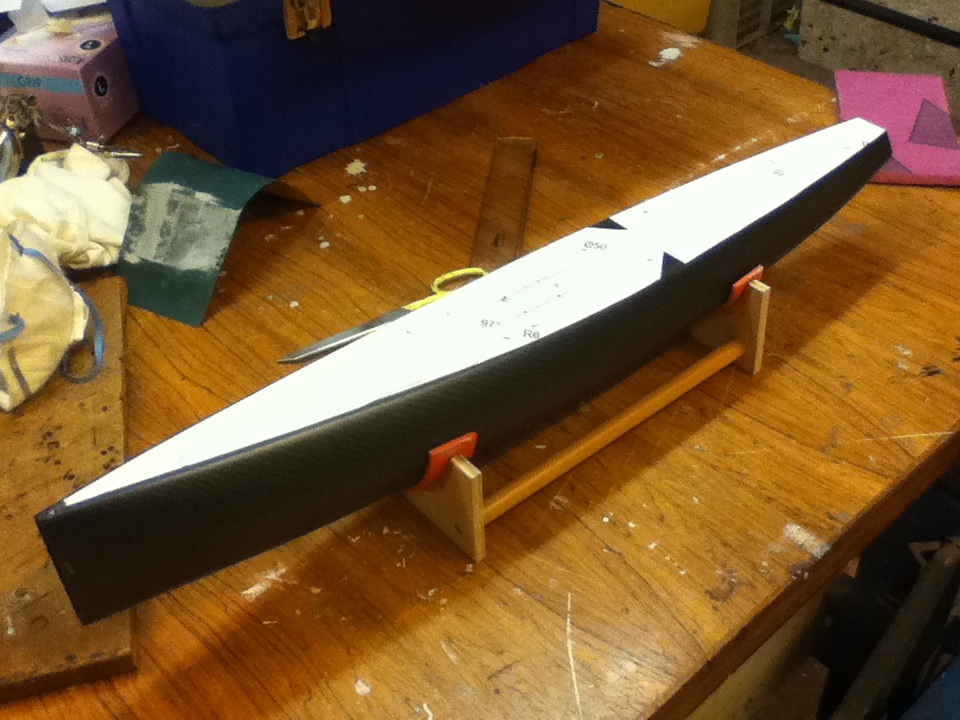

So sieht es zur Zeit bei mir aus - Nikolaus war Baubeginn mi div Vorarbeiten, u.a. einem stabilen Ständer.

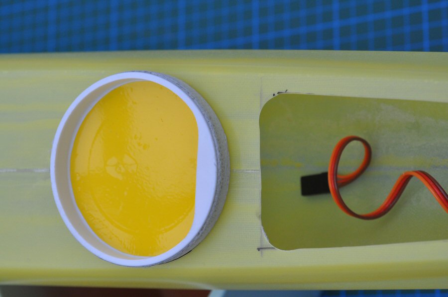

Noch ein Tipp für die Orion-Bauer.Da die Pringle-Deckel überdimensioniert sind und Patches für den schnellen Zugang auch nur bedingt geeignet sind,baue ich den Zugangsdeckel von Arne ein.Paßt perfekt.

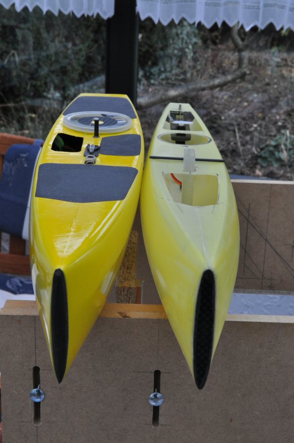

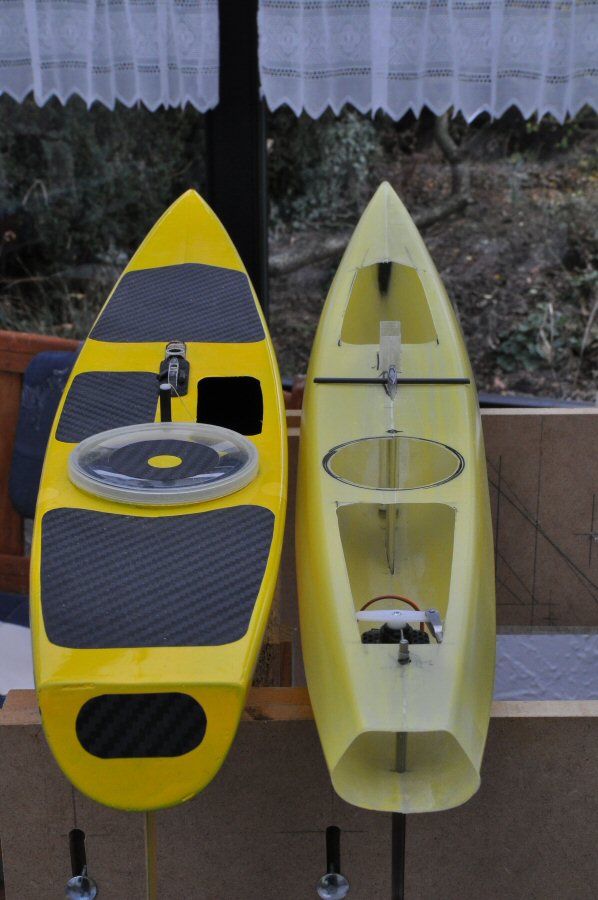

Noch ein paar Fotos zum Vergleich.Der Unterschied ist schon enorm.
Breite MaLi 2 = 107 mm
Breite Orion 65 = 90 mm
MaLi 2 links - Orion 65 rechts

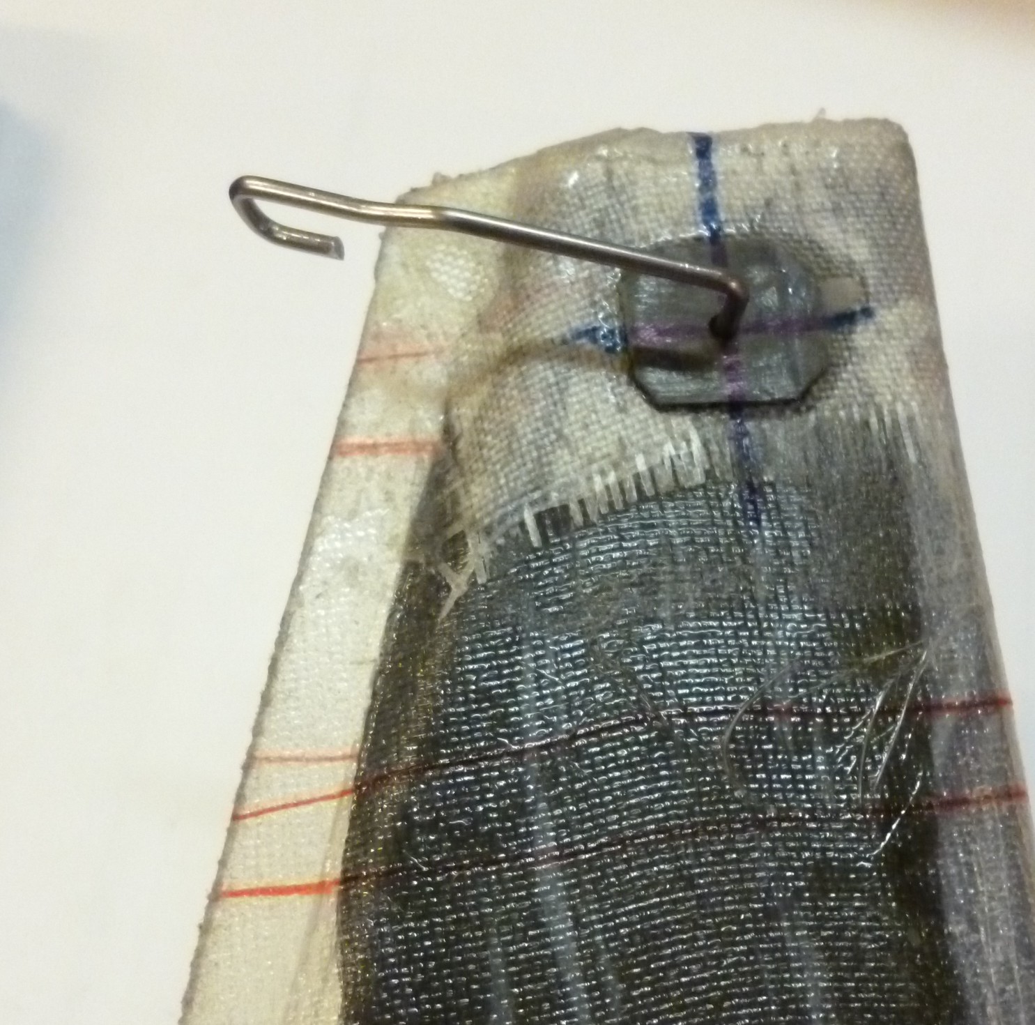

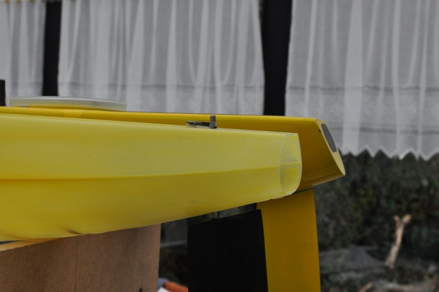

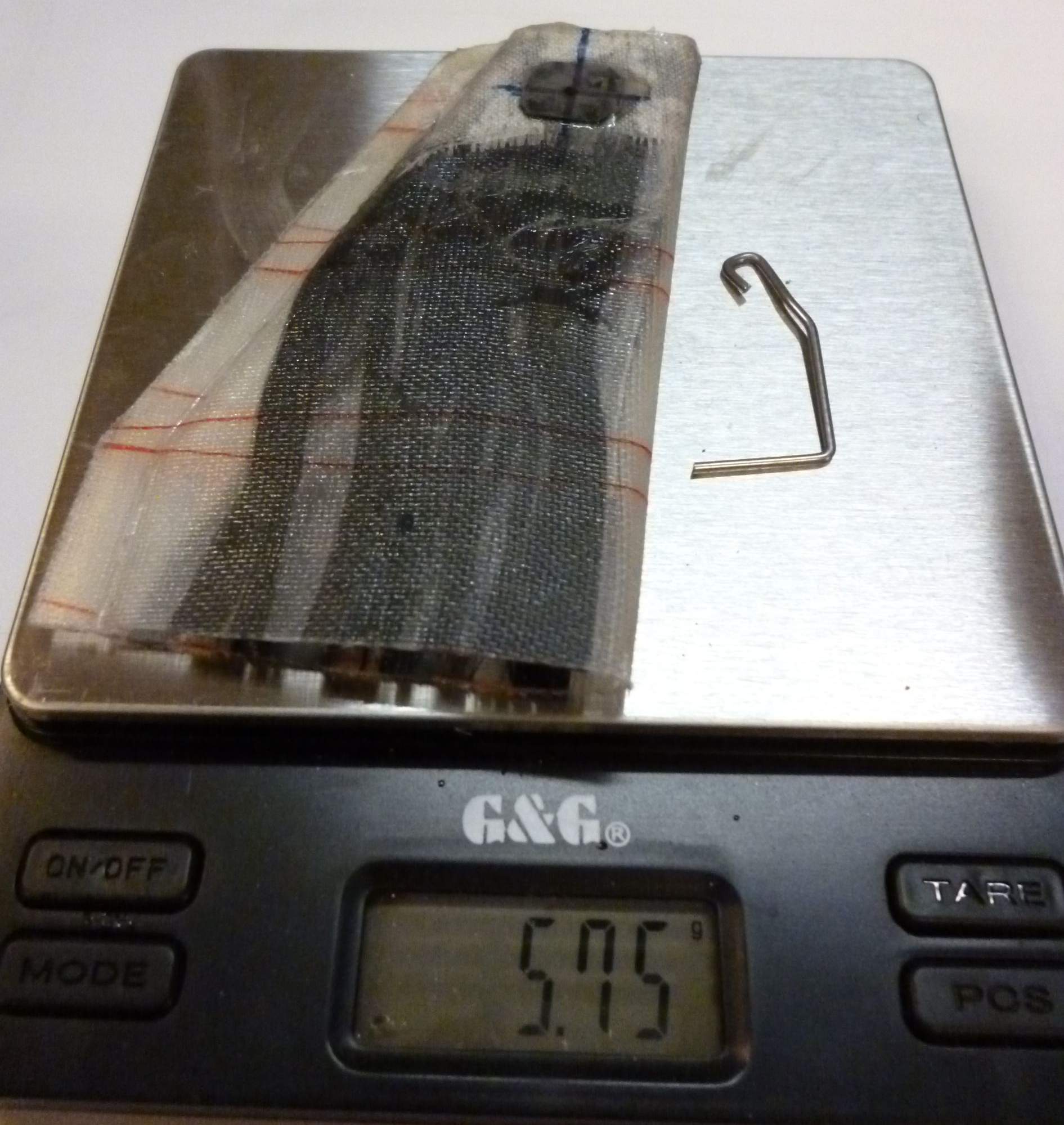

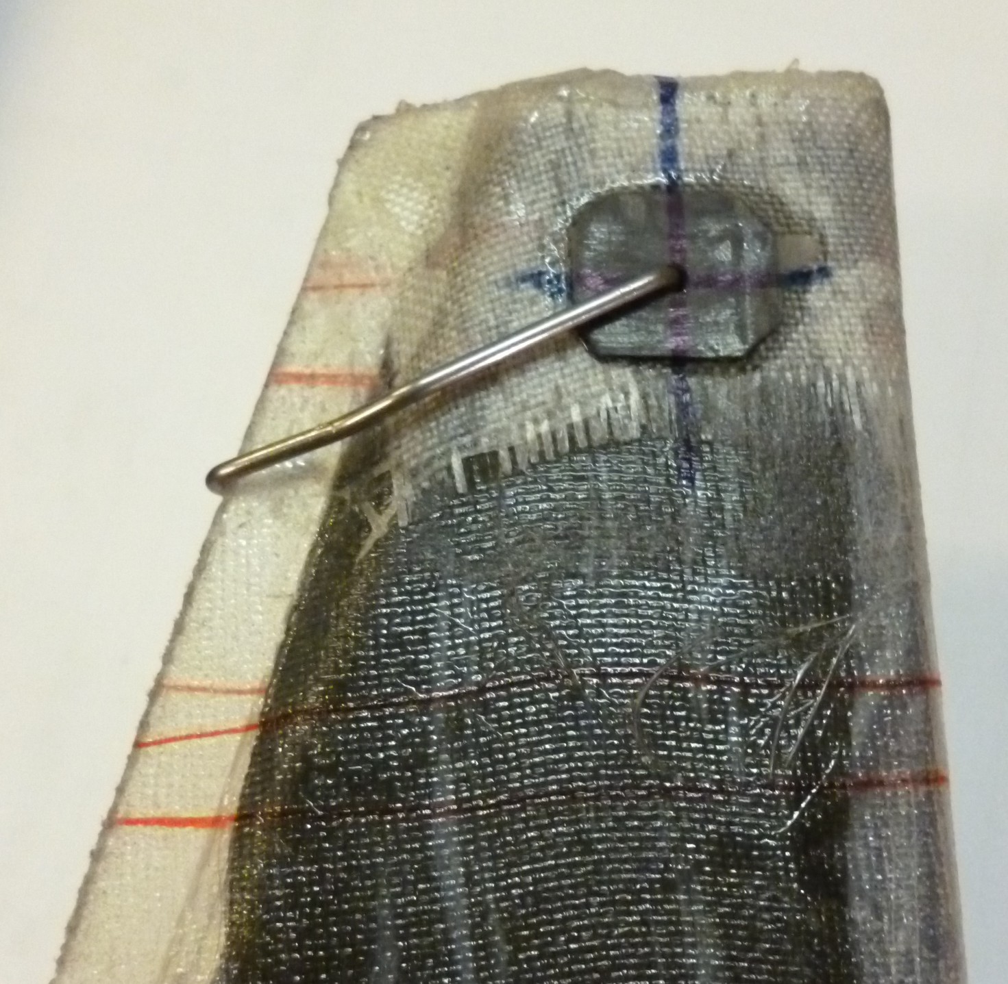

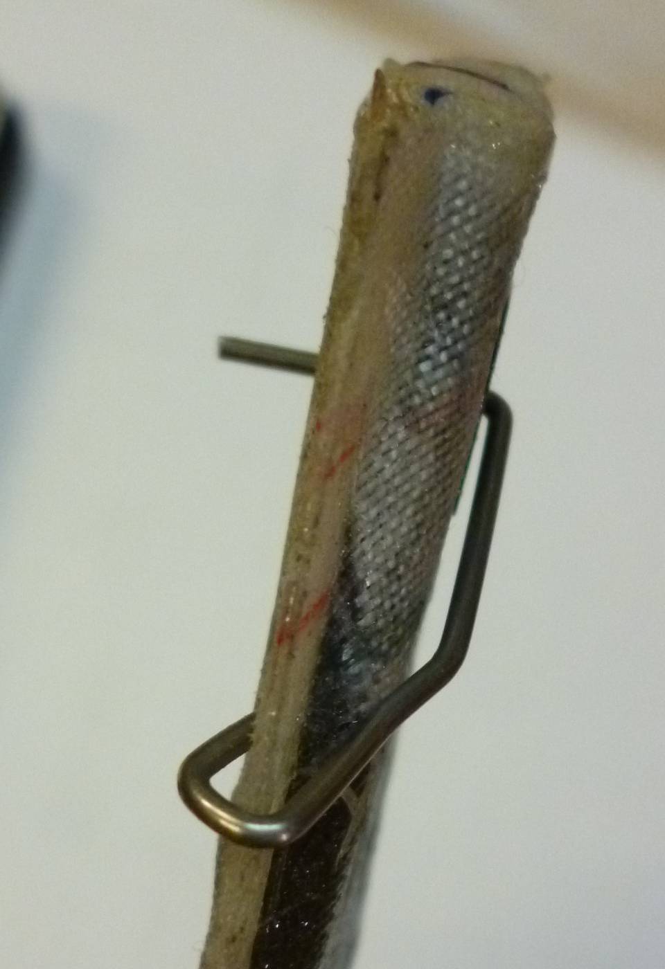

Hier schon mal meine Lösung für die Sicherung des Kiels (Alufinne 47mm) in der Kieltasche:
Ein Federstahlstift 1,3mm, so gebogen, dass er unter Spannung hinter die Tasche geklemmt wird.
Der Stift ist unter Deck, dadurch bleibt das Deck frei.

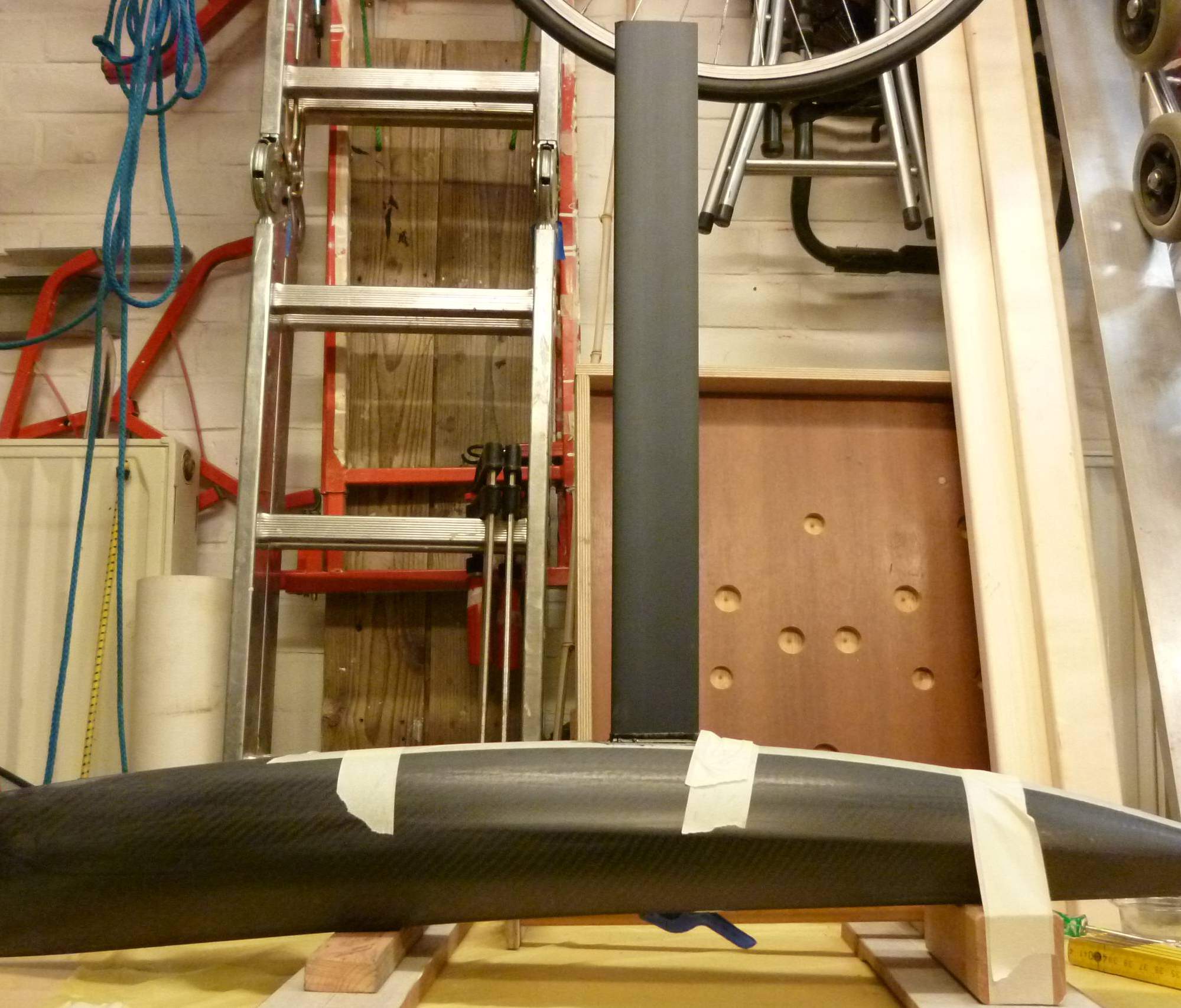

So richte ich die Kieltasche aus - ohne Lehre - ist aber trotzdem ganz ordentlich geworden dank digitaler Wasserwaage im iPhone.
Das Boot liegt auf dem Kopf, Bug und Heck genau in Waage, Kieltasche genau senkrecht fixiert. Die Tasche ist oben geschlossen und wird einfach mit verdicktem Harz unter Deck verklebt. Gleichzeitig lasse ich von oben schon mal mit Kohlestaub gefärbtes Harz in den Spalt einlaufen.

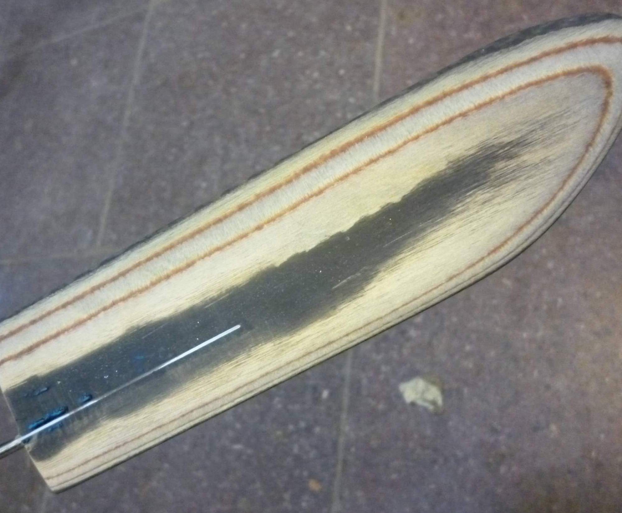

Das erste Ruder ist auch schon in Form gebracht - 0,5mm CFK Platte mit 2x 1,5mm Sperrholz, geschliffen mit einem Bandschleifer 80mm. Kommt auf ca. 20g.
Als nächstes wird der Ruderkoker eingebaut...
