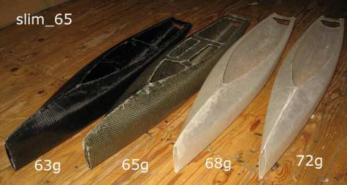

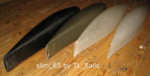

Seit der iDM in Rostock war ich sehr fleissig! 4 neue slim Rümpfe sind geboren! Zwei Glasrümpfe sowie je ein Rumpf aus Aramid/Carbon Hybrid und ein Carbon Rumpf! Die Gewichte könnt ihr den Bildern entnehmen.
Aufbau:
Glass: 25g/80g/80g
Hybrid: 25g/49g/71g Hybrid
CFK: 25g/49g/61g CFK
Der Hybridrumpf übertrifft an Festigkeit den Carbon Rumpf. Das Gewicht ist das Selbe. Ich glaube fast der RUmpf wird meine Zukünftige ;-)

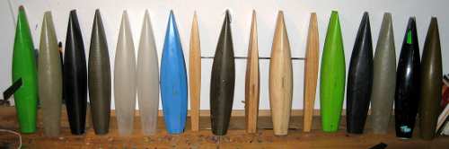

Das letzte Bild zeigt Geschichte! Von rechts beginnend:
1. Erste Glass newnip laminiert ab positiv
2. Negativ slim_65
3. slim_carbon
4. slim_hybrid
5. slim_glass
6. slim_glass
7. palo de agua
8. Trimaran
9. newnip_hybrid
10. newnip_balsa
11. iux_65
12. iux negativ
13. newnip negativ
14. newnip positiv
15. slim positiv
In all den Teilen steckt viel Arbeit. Nicht nur von mir! ein Grosses Dankeschön geht an André Schellenbaum (newnip Positiv, Schwertformen, Mastformen, Gedankenaustausch, slim Positiv), Kaspar Schlegel (Hilfe beim Laminieren, Gedankenaustausch, viele Testfahrten), Peter Gernert (iux positiv), Rainer Massow (CAD Wissen, Gedankenaustausch). Hoffe habe niemanden vergessen!

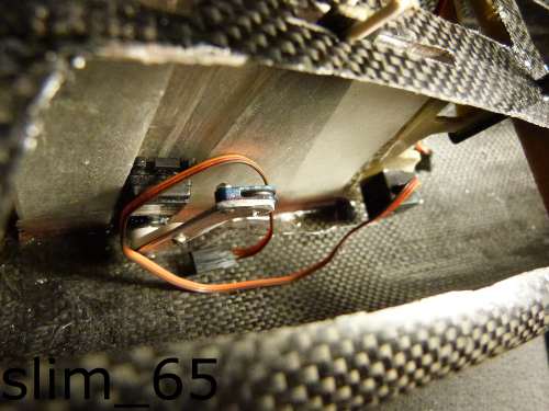

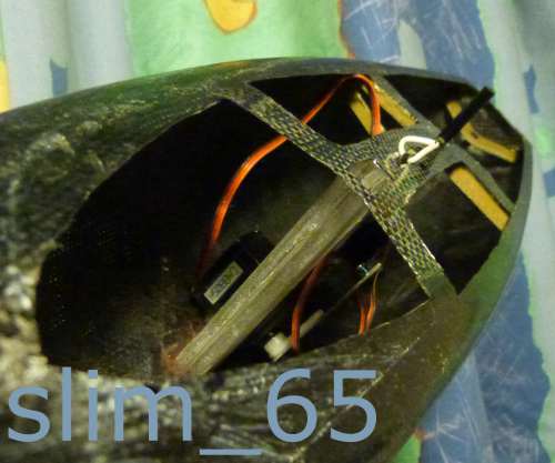

Im Vergleich zur Vorgänger slim habe ich die Kielmasttasche den optimalen Positionen angepasst. Die an der iDM in Rostock gesegelten Poitionen sind beim neuen Boot nun die Grundstellungen.
Der Segelservo ist neu zwischen Rigg und Kielvorderkante positioniert. Der Ruderservo bleibt wie bei der alten Slim hinter der Kieltasche.
Rigg, Ruder, Kiel bleibt alles wie gehabt!

Segelservo zwischen Kiel- & Masttasche ist sicher nicht schlecht nur das wechseln wird etwas komplizierter.
Ich Drück dir schonmal die Daumen .. zeig den Jungs das wir vom Festland auch segeln können :D
-Halt uns bitte auf dem Laufenden.
Re: slim_65
Beitrag: #50Beitragvon Newnip » 05.10.2012, 22:36
Hi Andy!
Richtig! Alle wichtigen Teile zur Vollendung habe ich mit nach England gebracht. Darunter die Negativform, den Carbonrumpf, laminiertes Airex, Kiel-Masttasche, Servos, Fernsteuerung, Kiel...
Es fehlen die Riggs und meine gewohnten Tools...Das erschwert die Arbeit! Die Riggs bekomme ich aber bald zu geschickt ;-)
Der Segelservo ist sehr einfach zum wechseln! Die definitive Befestigung wird mittels zwei Kabelbindern erfolgen. Details folgen...
