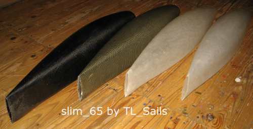

Seit der iDM in Rostock war ich sehr fleissig! 4 neue slim Rümpfe sind geboren! Zwei Glasrümpfe sowie je ein Rumpf aus Aramid/Carbon Hybrid und ein Carbon Rumpf! Die Gewichte könnt ihr den Bildern entnehmen.
Aufbau:
Glass: 25g/80g/80g
Hybrid: 25g/49g/71g Hybrid
CFK: 25g/49g/61g CFK
Der Hybridrumpf übertrifft an Festigkeit den Carbon Rumpf. Das Gewicht ist das Selbe. Ich glaube fast der RUmpf wird meine Zukünftige
