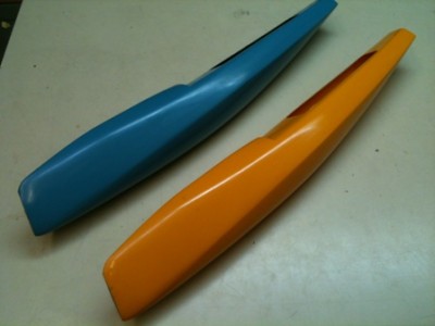

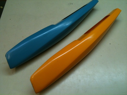

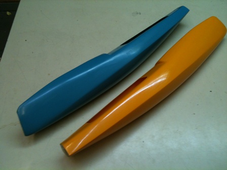

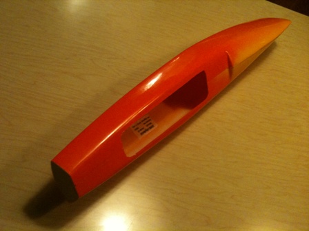

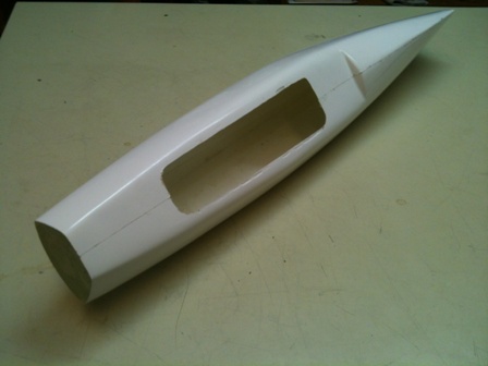

Heute nachmittag war Geburt von Rumpf 0002 der Serie 0
50gr 90/0, 80gr 45/45, 80gr 90/0
Gewicht (Aussenhaut lackiert): 96 gr.
Farbe: RAL 1007
Der Rumpf hat massiv an Festigkeit gewonnen. So kann die Produktion beginnen.
Klar wird auch noch ein Versuch mit CFK gemacht, weiss nur noch nicht welches Gewebe.
Heiri SUI 123

Beitrag: #47Beitragvon Heiri » 26.10.2012, 14:17

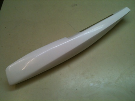

Heute nachmittag war Geburt von Rumpf 0003 der Serie 0
Gewicht (Aussenhaut lackiert): 94 gr.
Farbe: RAL 9003
Jetzt werden die Rümpfe 0002 und 0003 erst mal ausgebaut um das "Ding" segeln zu sehen.
Dann könnten die Erkenntnisse in die weitere Rumpfproduktion einfliessen.
Heiri SUI 123

Beitrag: #49Beitragvon Heiri » 31.10.2012, 21:40

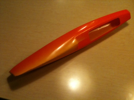

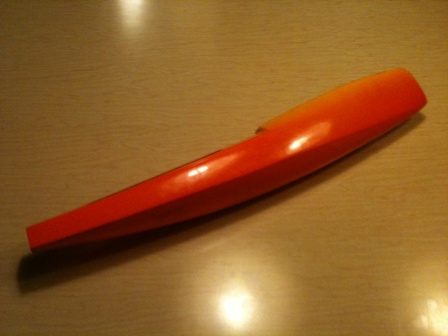

Heute nachmittag war Geburt von Rumpf 0004 der Serie 0
Gewicht (Aussenhaut lackiert): 89 gr.
Farbe: RAL 1004/1007
Badi wollte auch noch einen Testrumpf ausbauen...
