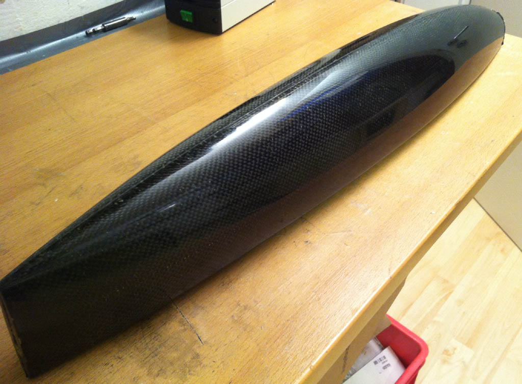

Das ist aussen 80er Glas, Innen 160 er Carbon, kein Entlüfter. Sicher ne ungünstige Kombi aber auch schlecht laminiert. Das 160er Carbon saugt wie Sau, das muss mann sehr Nass durchsaugen lassen, hat sich aber auch schlecht in die Enge Rundung gelegt. Dafür habe ich aber auch schon ne Idee....

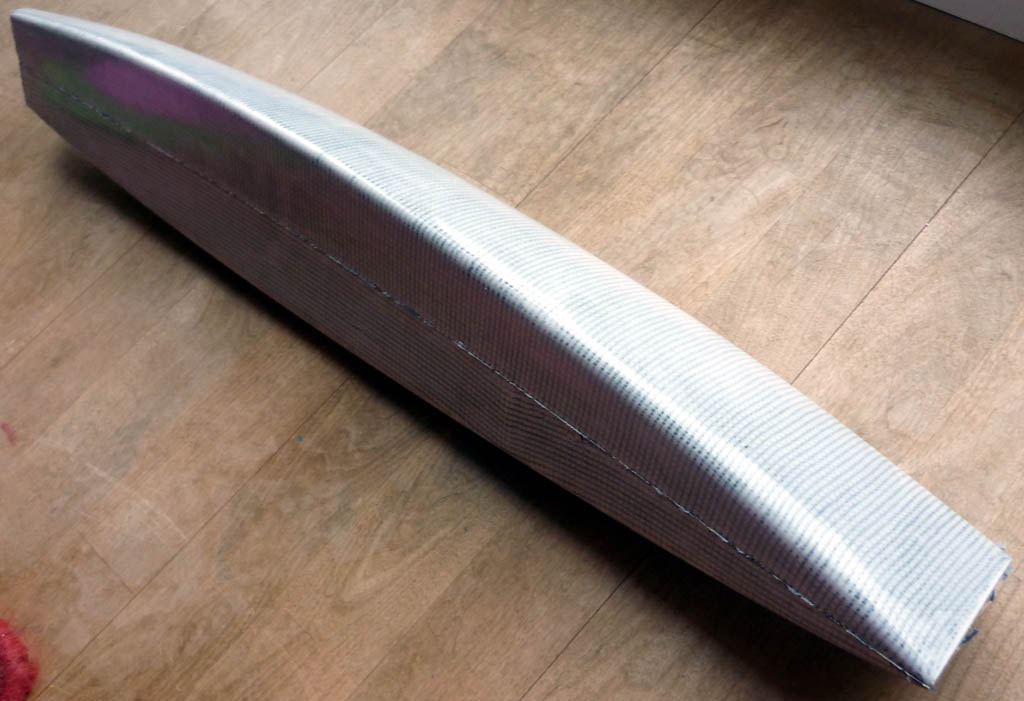

Der neueste Rumpf sieht so aus:
Aussen 62 er Carbon, innen 68 er Hybrid Kevlar Carbon.
Sieht schon deutlich besser aus, keine Luftblasen, die hellen Stellen sind die wo das Kevlar durchschimmert. Funktionell wie schon geahnt ist der Rumpf super. Optisch viele Fehler wo das Gewebe verrutscht ist oder eben nicht deckt. Nächster Versuch vorher zwischen Blumenfolie walzen...
Der Aufwand ist natürlich größer. Macht aber auch Spass sich an das Optimum heranzutasten, ich hab das Ziel im Kopf und näher mich langsam an... sagen wir mal der Weg ist das Ziel.

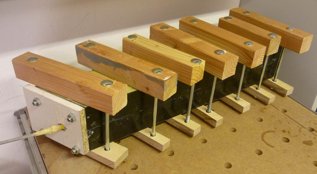

Wobei so viel mehr ist es gar nicht. Der Ablauf ist erstmal genau wie wenn Andy Nass in Nass laminiert. Nur das ich keine Druckleisten nehme sondern das ganze dann in den Vacuumsack packe und den Ballon reinlege.

Druckleisten verwende ich schon lange nicht mehr. Das war nur beim ersten Rumpf.
Die Nähte drücke ich nun einfach mit nem Pinsel an .. das reicht vollkommen.

Da ist noch kein Rumpf dabei der gelungen ist. Bisher wiegt das ganze 100g, ist aber viel zu heftig verklebt. Und alle Rümpfe haben eine dicke Gelcoat oder Vorgelat Schicht.

finde ich für so eine kleine schale auch sehr reichlich...
bei meiner iom benutze ich nur 2 lagen 100er glas in köperbindung und die ist komplett spantenlos.
die vielen rundungen geben doch genug beulsteifigkeit, weshalb nicht ne lage 49er glas und darauf das 60er carbon? sollte locker reichen.
