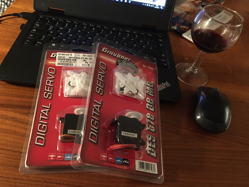

Beitrag: #86Beitragvon ollinebel » 13.12.2016, 23:23
ich finde die Plastikboot-Diskussion ebenfalls sehr interessant und steige ernsthaft darin ein, wenn ich das mit dem Holzboot einmal hinbekommen habe. Heute habe ich lieben Besuch aus Kettwig und komme nicht weiter. Aber auf dem Heimweg habe ich zumindest die letzten zwei
bei Conrad in Hamburg abgegriffen.
Auch wenn Ralf in letzter Zeit sehr schlechte Erfahrung mit Graupner Servos gemacht hat, versuche ich es (erstmalig), den DES 678 BB MG von Graupner als Segelservo in der Orion Edge einzusetzen. Sicherheitshalber habe ich gleich einen als Recommended Spare Part beschafft. Wir müssen noch einmal über die Programmierbarkeit sprechen (hätte den gern langsamer).
Über die Halterung mache ich mir dann Gedanken, während ich das 49er Glas auftrage (was Conrad in Hamburg Altona nicht führt).
Gute Nacht
Olli

Beitrag: #87Beitragvon Uwe » 13.12.2016, 23:33
Hallo Olli,
diese Servos 678 sind eine gute Wahl: meine Kunden und auch ich hatten nie Probleme damit.
Wegen dem Gewebe fragt doch mal hier nach oder schaue direkt vorbei:
http://www.voncorvin.de/
Ich denke, das ist doch bei dir in der Nähe..)
LG Uwe
