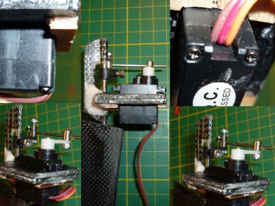

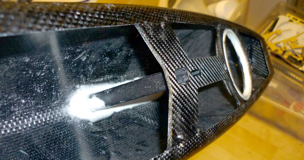

Als Servos verwende ich nach wie vor Servos der DES Serie von Graupner, so wie bei diesem Boot, oder günstigere und kräftigere Servos der 50 g Klasse. Bei mehr Wind ist ein kräftiger Servo einfach besser, das Mehrgewicht spielt in meinen Augen nur eine untergeordnete Rolle. Das Segelservo ist vielleicht nicht ganz gewichtsoptimiert eingebaut aber der Wechsel geht schnell, der Servo braucht nur mit einer Schraube befestigt werden, und die Montage des Servohebels erfolgt erst wenn der Servo eingebaut ist.
Die MaLi tritt heute eine weite Reise, quer durch die Republik, in den Süden an. Die nächste wartet schon ;)

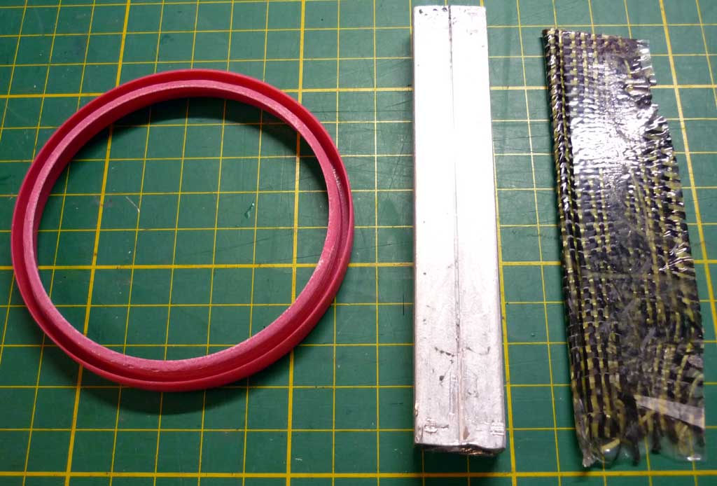

Links im Bild der Ring für den (Pringles)Lukendeckel. Der ist nicht von mir sondern den habe ich vor einer Weile von Rainer M. bekommen. Ich habe lange überlegt ob ich das schicke Teil für das Boot hergebe.... aber es soll ja schön werden und ich hab zum Glück noch einen. Der Ring ist genial gemacht, gleich so angefertigt das man ihn nur noch einkleben muss, das ganze gleich schön nach unten versetzt so dass der Deckel später bündig mit dem Deck abschließt.
Dann die Swingriggaufnahme.
Dafür wird einfach Gewebe um ein Aluvierkant aus dem Baumarkt gewickelt. Danach kommt Schrumpfschlauch drüber, Warmmachen und fertig, ein echtes 5 min. Teil. Dabei verwende ich bewusst kein Abreissgewebe, damit wurde es häufiger durch Pinholes wieder undicht, man muss nachlackieren und der vermeintliche Gewichtsvorteil ist dahin.

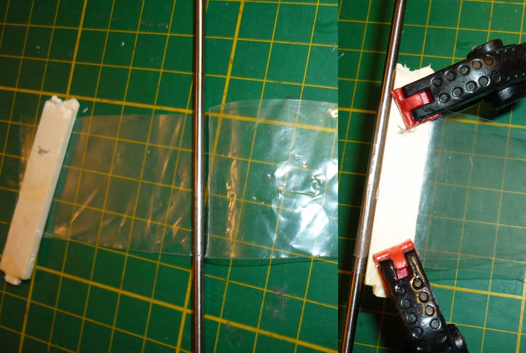

Auch die Ruderkoker mache ich schon nach einer Weile selber. Weniger aus Gewichtsgründen sondern die erhältlichen Messingrohre hatten für meinen Geschmack immer zuviel Spiel. Auch hier recht einfach, ähnlich der Methode die Arne vor einiger Zeit mal für Mastbeschläge vorgestellt hat. Gewebe um einen Rohling (Ruderwelle 3mm) Wickeln, zuletzt eine Lage einfach drüber legen.
Dann Folie drum und mit zwei Holzstücken und Klemmen pressen. Ich hoffe man kann es erkennen, diese durchsichtige Folie ist etwas schwer zu Photographieren, ansonsten wenn Fragen zur Herstellung sind immer her damit.

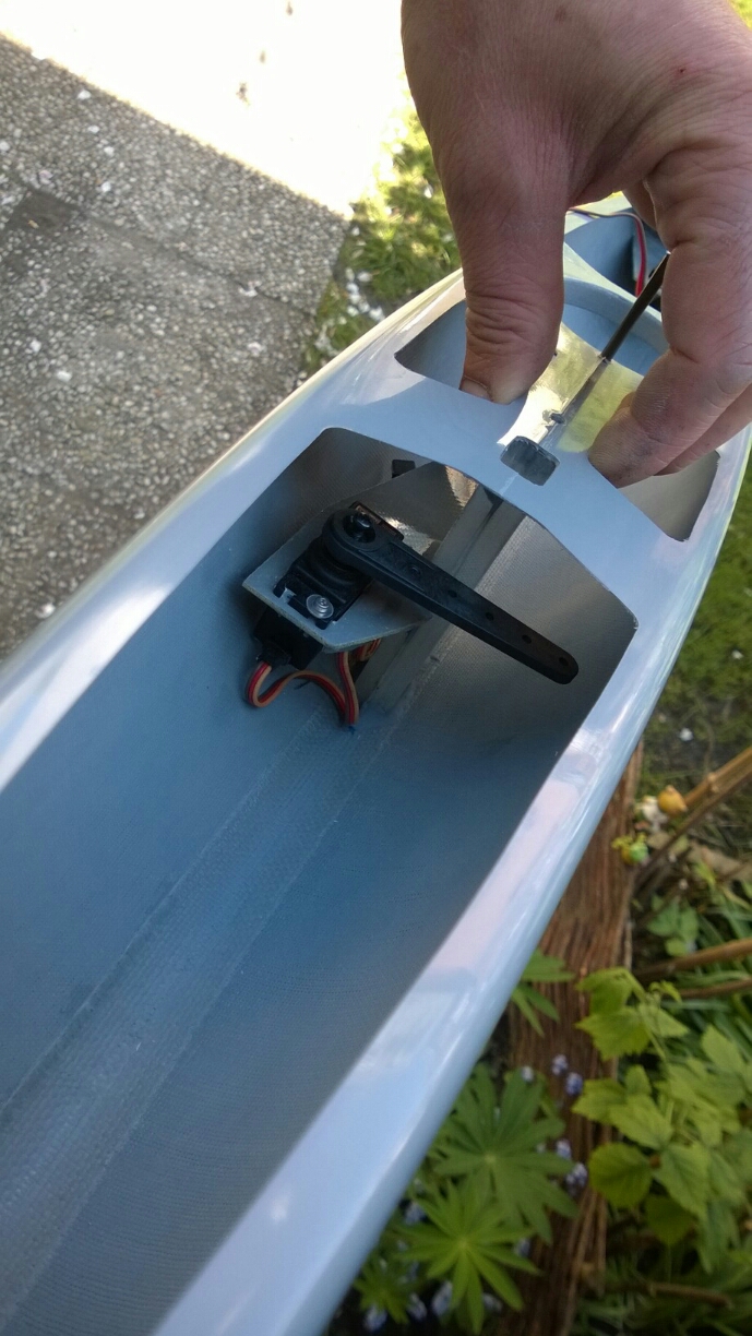

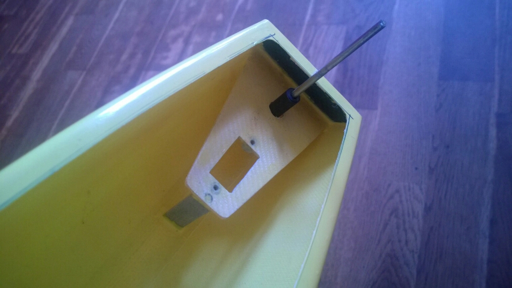

Und so sieht der fertige Ruderkoker aus. In der Mitte wird ein Stück herausgeschnitten, die Ruderwelle läuft später bis in das obere Teil. Verklebt wird das ganze einmal im Rumpfboden und einmal im Deck.

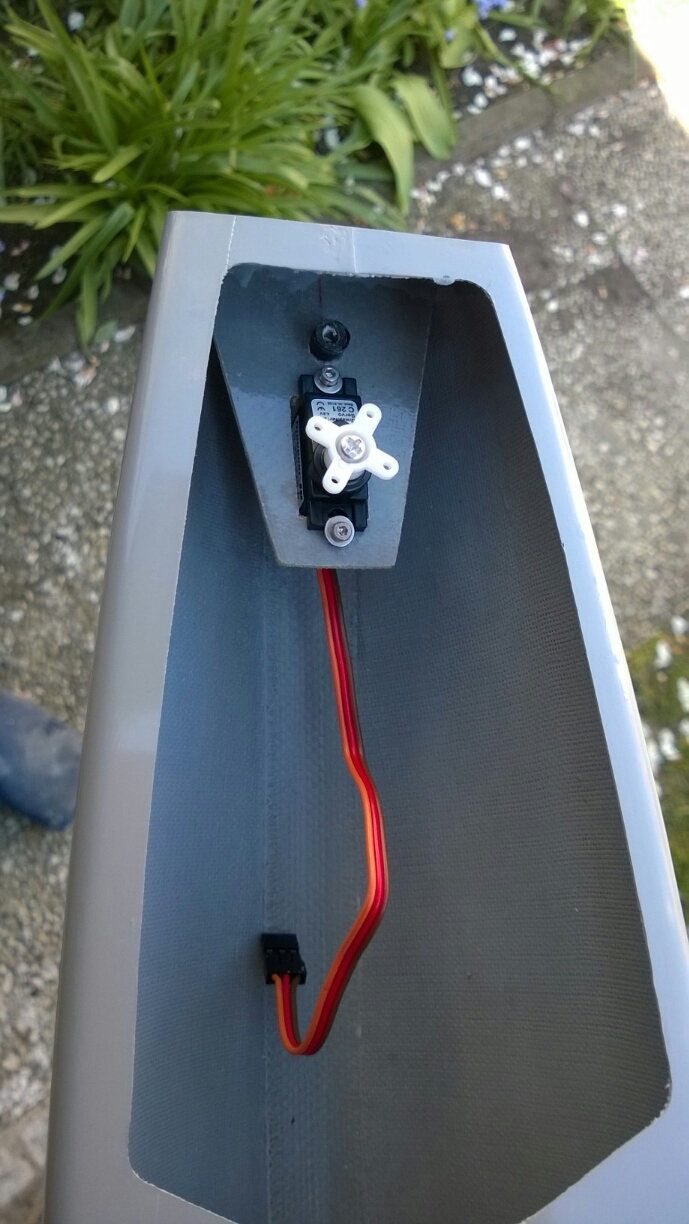

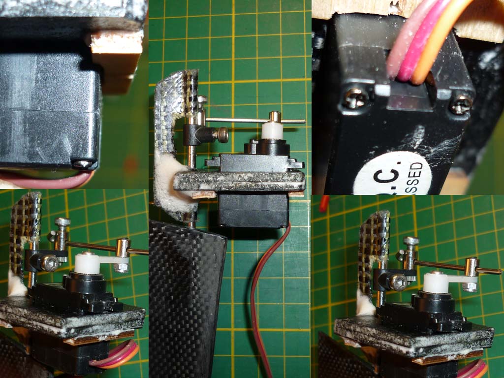

Die Servoaufnahme ist aus 2 Airexplatten und dann einfach mit angedicktem Harz angeklebt. Das ganze ist dann stabil genug und braucht keine weiteren Abstützungen oder Verklebungen.
Um das Servo zu befestigen nehme ich einfach ein Holzstück in das später eine Holzschraube gedreht wird. Hält genauso gut wie Gewindeschrauben und eingeklebte Mutter aber viel einfacher zu bauen.
Wichtig dabei sind auch Details. Die Servos die ich verwende haben eine kleine Ausparung für das Kabel, wenn man das anlegt kann man das Servo gerade von oben einschieben. Bei anderen Servos ist häufig die Kabeltülle im Weg so das man bei so dicken Servoplatten eine Aussparung für das Kabel fräsen muss. Dann ist aber kein Platz mehr für die Schraube ....

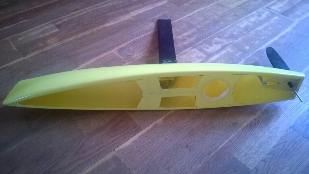

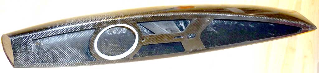

Und so sieht es dann momentan aus:

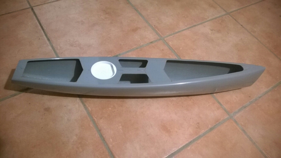

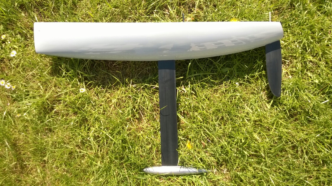

die nächste MaLi nähert sich der Ferigstellung. Das Boot gehört Frank und ich habe ihm ein wenig beim bauen geholfen. So wie auf dem Foto zu sehen wiegt das Boot 129g. Es fehlt noch eine Verstärkung im Bereich des Deckels und die Schotführung. Das heißt das nochmal 2 bis 4 Gramm hinzukommen werden. Mit Frank war ich so verblieben das wir max. 130g einhalten müssen. Zur Not wird nochmal der Fräser eingesetzt und ein wenig Material abgenommen ;)
Zwischenzeitlich habe ich einen Rumpf für Sigi laminiert. Der ist fast 15 g leichter als der von Frank. Das heißt mit dem Rumpf wäre ein Gewicht von 115 bis 120g zu realisieren. Das finde ich für einen reinen GFK-Rumpf schon einen ganz ordentlichen Wert 8-)
Bei der jetzigen Bauweise habe ich auch überhaupt nicht mehr das Gefühl das Boot nicht stabil genug zu bauen und dadurch die "Altagstauglichkeit" herabzusetzen.
Der nächste Rumpf ist für mich :)

Beitrag: #96Beitragvon FrankP » 15.05.2014, 19:55
Heute das erste mal mit meiner neuen Mali gesegelt.
Noch ein wenig mit der Mastposition experimentieren, ansonsten passt eigentlich alles.
Minimalst Wasser im Boot, ist aber nicht der Rede wert. Gewicht 1110 Gramm mit 700g Blei, Akku
und Magnetschalter. ;)
Gruß Frank
P.S. Ich war am Freitag Nachmittag noch mal segeln,es war etwas mehr Wind,Boot ist doch nicht ganz dicht :(
Ich habe den Deckel in Verdacht, muss aber noch mal genau schauen ...
