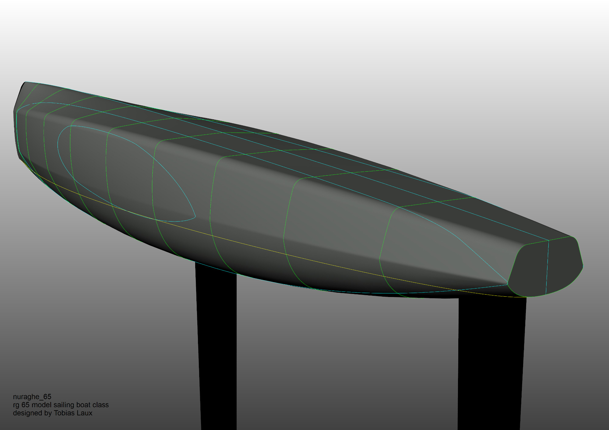

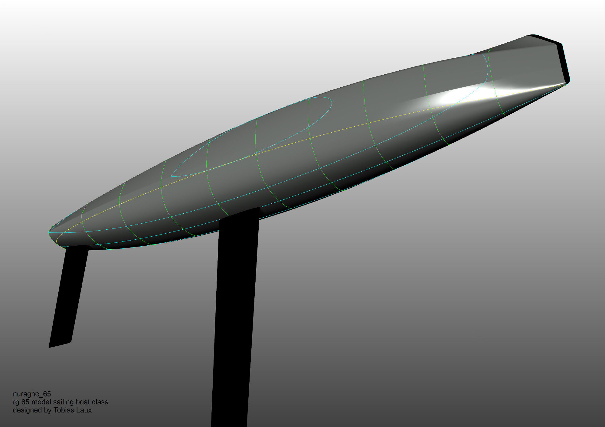

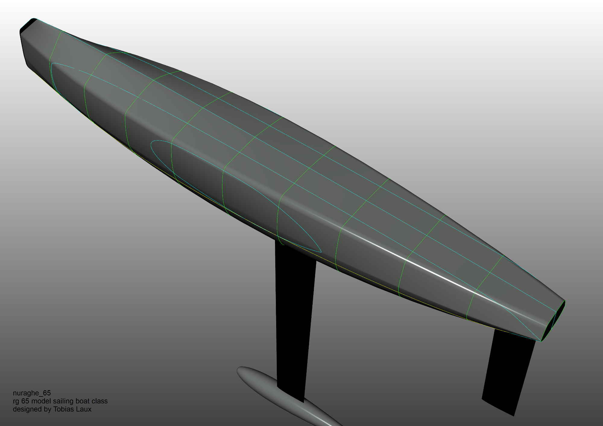

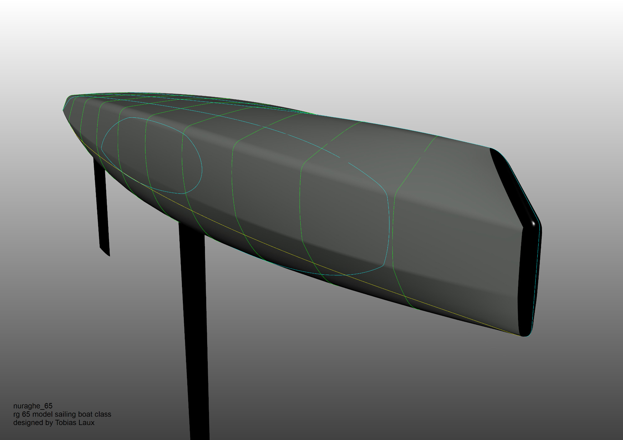

Hallo RG65 Forum,
Im Folgenden möchte ich euch mein neues RG65 Design vorstellen. Das Projekt begann schon kurz nach dem Bau der slim_65 als ich, angeregt vom IOM Design Britpop, begonnen habe mit chines zu experimentieren. So richtig Ernst wurde das Projekt aber erst als mich Andreas Ebert vor einigen Wochen angefragt hatte ob ich ihm ein neues Design zum Bau zur Verfügung stellen würde. Wir waren uns schnell einig uns so setzte ich mich an den Computer.
Nach den Osterferien in Sardinien hatte ich schon einmal einen Namen inspiriert von der dortigen Prähistorischen nuraghischen Kultur gefunden: Das neue Boot sollte nuraghe_65 heissen.
Klar war, dass die Neu Konstruktion eine Weiternentwicklung der slim_65 und newnip_65 sein sollte. So blieben wesentliche Design Merkmale erhalten:
-Weit hinten liegender Gesamtschwerpunkt gepaart mit weit achtern stehendem Mast und Kiel.
-Grundsäzlich ähnliche Spantenriss, vorallem mitschiffs
-Negativer Decksprung: Erlaubt höchstes Freibord Mitschiffs wo die Deckskante als erstes ins Wasser taucht
-„Anti Nose Dive“ Bugnase
Folgende Neuerungen wurden ins Design implementiert:
-Ausgeprägte chines die vom Heck zum Bug führen. Ihre Lage steuert das Trimmverhalten des Bootes bei Krängung. Das eingefallene Heck beeinflusst das Trimverhalten und erlaubt die Reduzierung des Freibords am Heck.
-Das wohl auffälligste Design Merkmal nebst den chines ist die getrimmte Nase am Bug. Der weggeschnittene Teil bringt kaum zusätzliches Auftriebsvolumen jedoch viel Fläche und ist zu all dem auch noch schwierig zu laminieren. Also lieber abschneiden!
-Das Boot ist optimiert auf ein 700 g Ballast kann aber auch problemlos mit 750g oder 650g gefahren werden. Zur Evaluierung des optimalen Kielgewichts schrieb Kaspar Schlegel (SUI 12) ein rudimentäres VPP (Velocity Prediction Program), welches uns half ein Design Ballast zu wählen.
-Das Boot weißt einen höheren prismatischen Koeffizienten auf. Das Volumen ist dadurch mehr auf die Bootsenden verlegt was mir erlaubt die nuraghe einen Hauch schmaler und mit noch weniger Tiefgang als die slim zu zeichnen.
Das Boot wurde mit dem CAD Program Rhino3D entworfen und ist nun in den Händen von Andreas Ebert der das Boot CNC fräsen und eine professionelle zwei teilige Negativ form anfertigen wird.
Ich danke Andreas und Kaspar für ihr grosses Interesse und Begeisterung für dieses Projekt. Ich bin sehr auf die Vortsetzung gespannt!
Viele Grüsse aus UK
Tobi

Servus Tobi,
schön das ihr euch mit eurem Projekt endlich an die Öffentlichkeit traut :D
Mal wieder ein sehr interessantes Design von dir! Da darf man sehr gespannt sein.
Der negative Decksprung sieht etwas eigenwillig aus .. macht aber durchaus Sinn.
Hoher CP scheint kein grosses Problem zu sein .. ich denke fast alle 'modernen' Entwürfe weisen einen etwas höheren CP auf. Ich habe bisher keine Nachteile erkennen können .. ganz im Gegenteil :)
Was hast Du denn für einen CP (schätze 0,57-0,58) wenn man fragen darf?
Wie Breit ist der Rumpf? 100mm?

Beitrag: #10Beitragvon Newnip » 14.05.2015, 20:03
Hallo RG65 Forum,
Super, dass sich eine so angeregte Diskussion gebildet hat:) Solange das alles freundlich bleibt dann ist das genau wozu das Forum da ist! Werde im Folgenden auf einige Fragen und Kommentare eingehen und auch einen Einblich in den Design Prozess geben.
@ Andy: Da hast ein sehr gutes Auge und bist fast "spot on":) BWL=100 mm und Cp=0.56
@ Molineasea: Einige gute Ideen sind auf deinen Bildern sichtbar in Sachen fräsen und Formenbau!
@A5: (ich kann nur von der nuraghe reden): Bei Leichtwind hat die benetzte Fläche den grössten Einfluss auf die Segeleigenschaften. Wie du später siehst hat die nuraghe weniger benetzte Fläche als mein Referenz Modell slim_65.
CHINES: Wenn Roland gegenüber den chines skeptisch ist, dann ist das absolut korrekt. Das war und bin ich auch! Die Britpop welche die chines ohne jeden Zweifel populär gemacht hat war schon erwiesenermaßen erfolgreich als ich die Slim_65 gezeichnet habe. Ich hätte also ohne weiteres die slim mit chines zeichnen können. Der Grund weshalb ich das nicht gemacht habe war, weil ich mir keinen Vorteil in den chines erklären konnte. Kurzum ich habe die Überlegungen hinter den chines nicht verstanden und deswegen die Finger davon gelassen! Weil sicher ist, Boote können auch ohne chines schnell sein. Seit dem Design der Slim habe ich aber einiges dazu gelernt und sehe in der Theorie einige Vorteil der chines. Jedenfalls sicher genügend Vorteile um sich an einem neuen Rumpf zu versuchen!
Ich kann hier ausschließlich für die nuraghe sprechen und weiss nicht weshalb andere Designer chines an den Booten verwenden und wiess auch nicht mit was für tools sie die Eigenschaften ihrer boote analysieren können. Auch sind nicht nur die chines für die nun geschilderten und im Anhang gezeigten Eigenschaften verantwortlich sonder eine Reihe weiterer Eigenschaften. Auch ist alles relativ zur slim_65 welche für mich als Massstab dient. Folgende Punkte sind jedoch recht eindrücklich und sollten in Theorie die Performance der nuraghe gegenüber der slim_65 verbessern:
- Die nuraghe weisst weniger benetzte Fläche (WSA) bei gleichen Anhängen auf als die slim. Dies ist unter anderem den chines zu verdanken!
-Die nuraghe weisst mehr aufrichtendes Moment (RM) auf und das obwhol schmaler!
-Die nuraghe weisst einen neutralen oder positiven Trim auf wenn gekrängt. Keinen Trim auf die nase, günstiger Kiel Anstellwinkel. Diese Eigenschaft ist auch unter anderem den chines zu verdanken.
ABGESCHNITTENE NASE:
Ich habe die Vorteile dieser Bugfrom im ersten thread erläutert und glaube, dass diese eindeutig sind. Mir persönlich gefallen ehriche designs mit klaren Linien. Veith überlege dir auch mal wo bei deinem Design der Fender anfängt? Und wie du das geschlossene Vordeck so laminierst mit der sehr kleinen Bugöffnung? Klar ist alles möglich aber könnte womöglich noch einfacher gehen!
Hoffe das gibt fürs Erste genügend Stoff zur weiteren Diskussion;)
Viele Grüsse
Tobi
